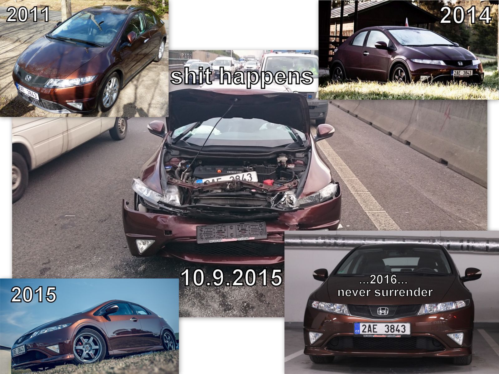

 Popis: ...aneb děkuju Danymu, jeho TypeR.cz a Kladenským MG Auto, za záchranu auta!

Jak z papíru...tak mnoho km bez nehody Martine Úsměv

Holt nízkej čumák a stál jsem na brzdě, takže traverza v nárazníku šla pod traverzu pašíka přede mnou a šlo to pěkně do měkýho Smutný
Díky, Tobě/Vám taky OK

musí to být "papír", aby to upadlo, pohltilo náraz a prostor posádky zůstal nepoškozen...

To vypadalo dost škaredě na opravu

to georgo: Málo toho nebylo, naštěstí se to zmačkalo na prostředek a nešlo to do kol či nápravy. Takže: nárazník, maska, světla, haubna, oba přední lemy blatníků, čelo a nějaká další vnitřní plechařina + se opravovali oba blatníky, oba chladiče včetně ventilátorů s příslušenstvím, jeden silentblok motoru, akumulátor, obě třešní lišty palubka, oba čelní airbagy a pásy, refresh jednotky airbagů a na závěr geo...
