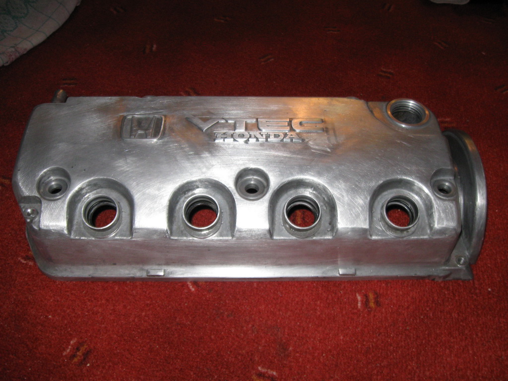

Dobré ráno,

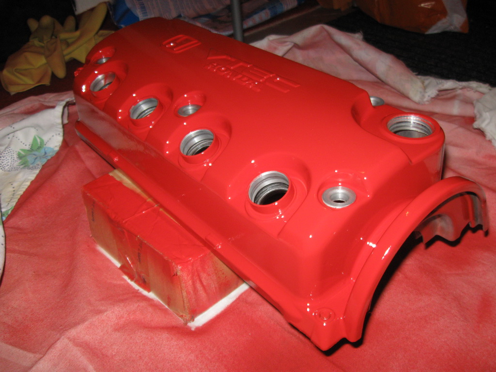

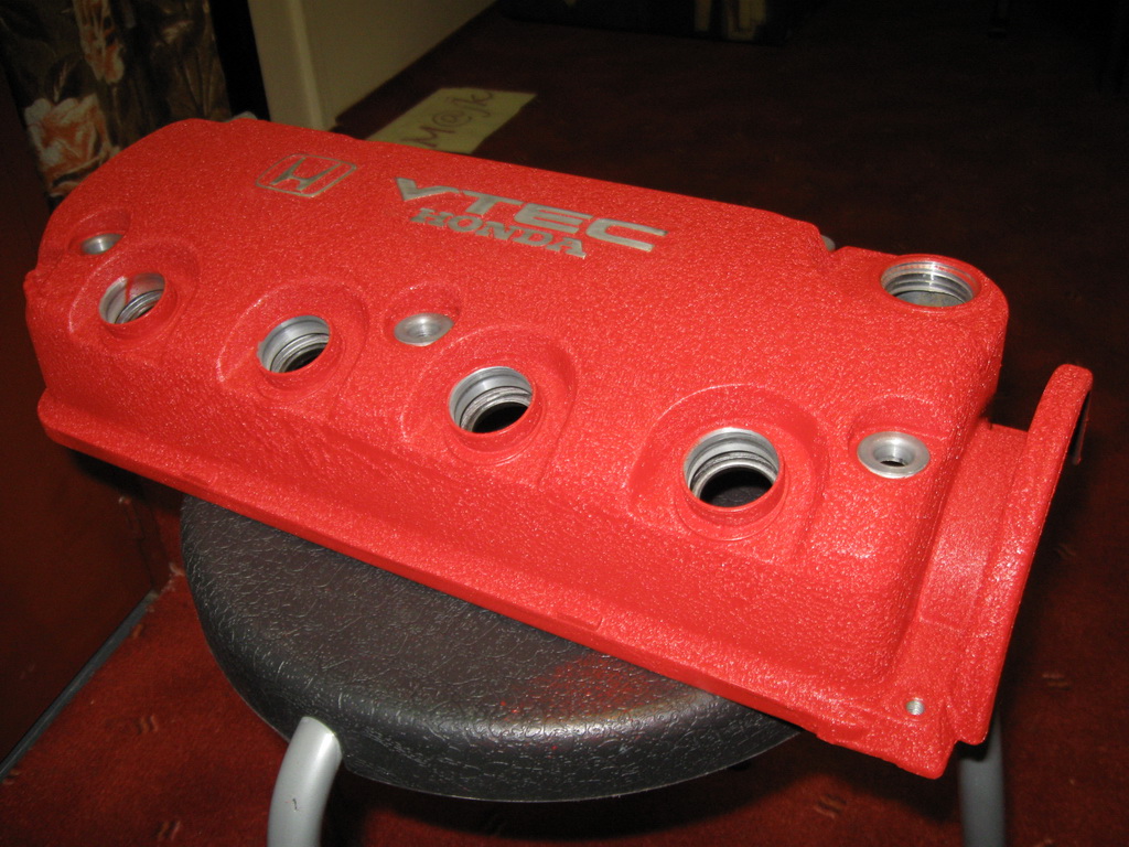

tak a je hotovo !!! Nepovedlo se mi to úplně, ale jsem spokojen.

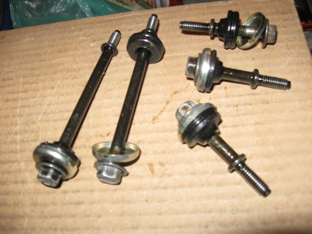

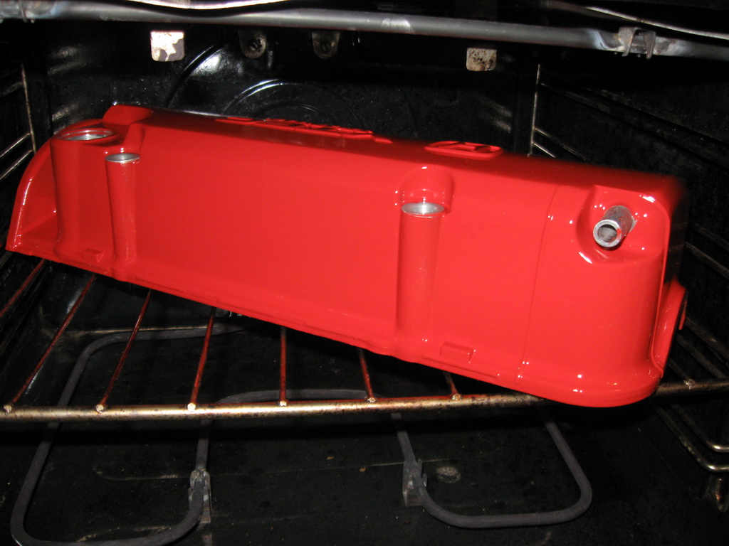

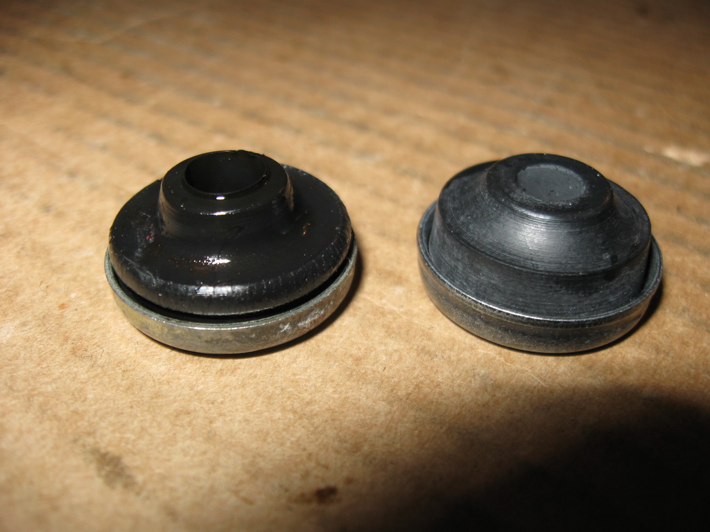

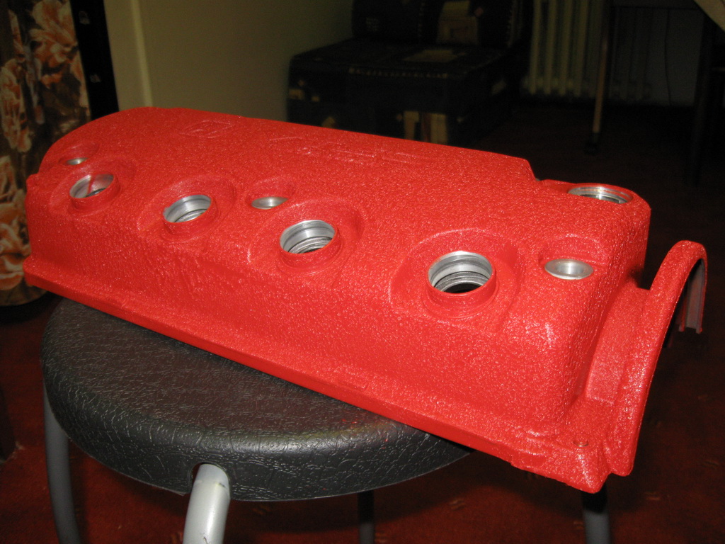

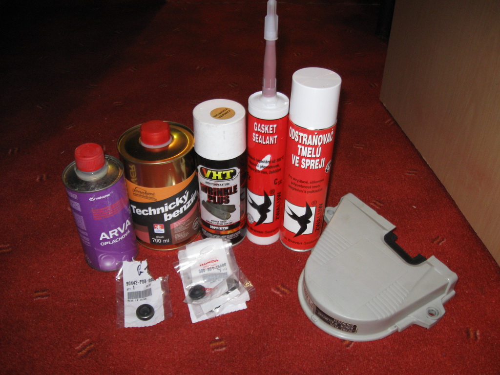

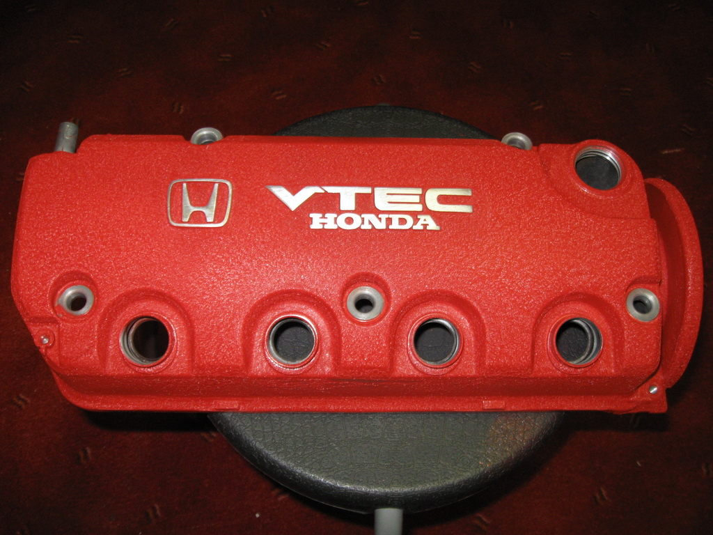

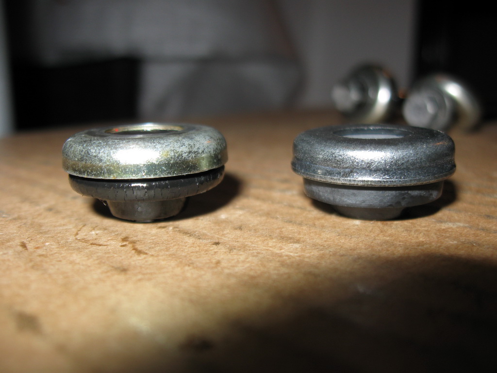

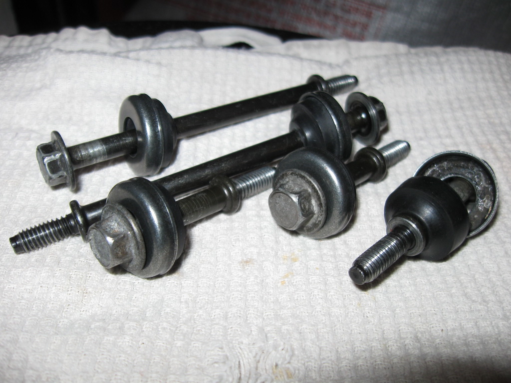

Tak mezi jiným jsem přes noc zvládl udělat lak víka. K tomu jsem koupil rovnou i originální podložky a gumičky pod šrouby ventil. víka. Dle fotek pochopíte, proč stojí 5ks gumiček Kč 566,- bez DPH!!! Jinak vše jsem sehnal díky bordelovi - gumičky, PepaCRXovi a LucasFreeMatchovi "Wrinkle" spray a hlavně Wheelmanovi - ventil.víko a kryt rozvodů.
Z přiložených fotek je patrné vše, co tu již bylo popsáno. Jen snad podotknu, že jsem víko "vypral" v roztoku odmašťovače a technického benzínu a zbytku arvy. V troubě nastavené na cca 100´C vůbec smrad není a byl puštěn odsávač par, každopádně v bytě je to v pohodě.

a co se ti na tom M@jku nepovedlo? me to přijde luxusní.

Vyzerá to parádne VTEC

krásný je to dobrý

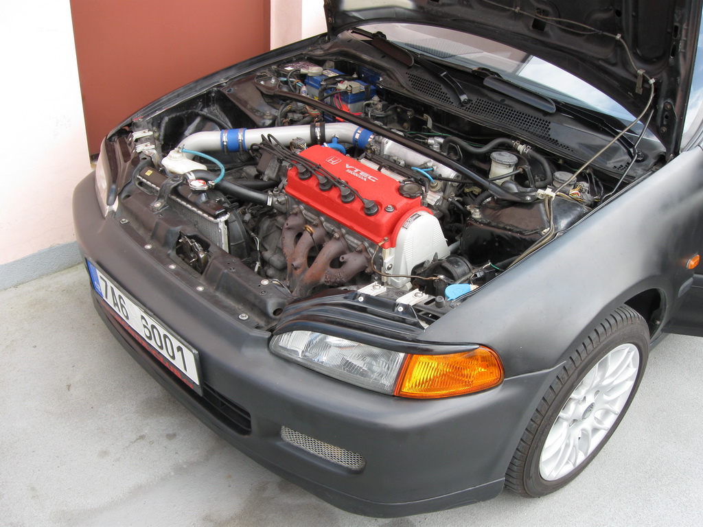

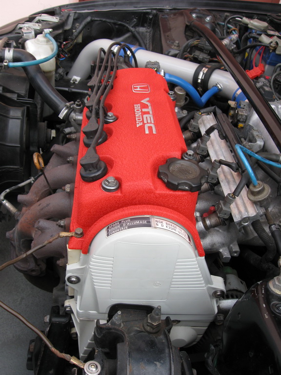

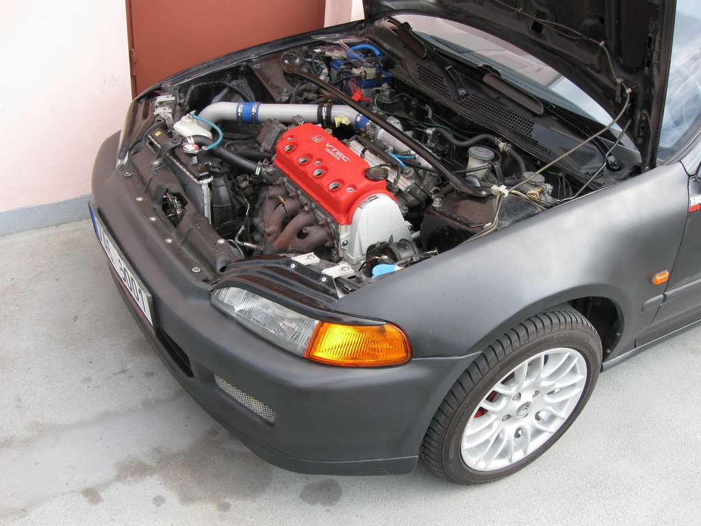

No vojto trochu mi to asi na 3 místech bohužel steklo.
Níže foto z instalace či spíše po ní.
Co říkáte jak to vypadá s novým víkem, krytem rozvodů a těmi novými podložkami??? Jsem zvědav na Vaše názory.

chtělo by to nějaký BLINK BLINK svody muhehe

Anebo je jen oblep tou hustopaskou... A kdyz udelas hustolak tak to bude hustokara Úsměv

vyměnit ty ošklivý ukostřovací kabely,hezčí víčko na olej,svody a bude to krááása OK
Děkuji za rady a poprosím o radu, které díly by si mi doporučil?
Já osobně nemám zájem cokoliv měnit, krom snad toho víčka a svodů příští rok, ale má představa není investovat do 5t Kč za desing svody, ale za funkční a ověřené (HyTech, Skunk apod.).

Inak ako je to s čistením origo drsného povrchu? Dá sa to 100% vyčistiť od prachu, oleja atď?
Příspěvky: 294 H+ body: 1 1996 Civic Coupe
PříspěvekZaslal: 6.6.2009 , 8:57   Citovat
performance napsal:
origo vrstva barvy se smejvá OK odstraňovač barvy nebo nitroředidlo a aceton OK a krabatí a slejzá to samo Úsměv tím že sem to dělal acetonem tak to bylo i odmaštěný a připravený na barvu novou OK
