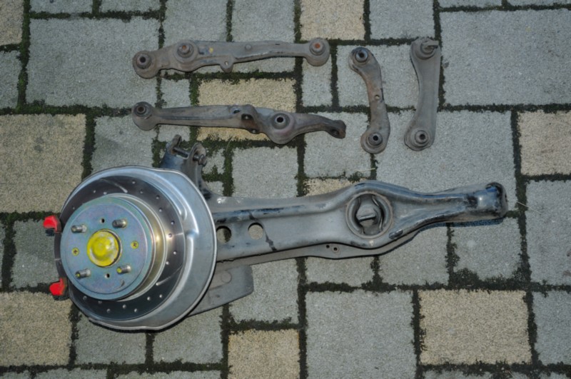

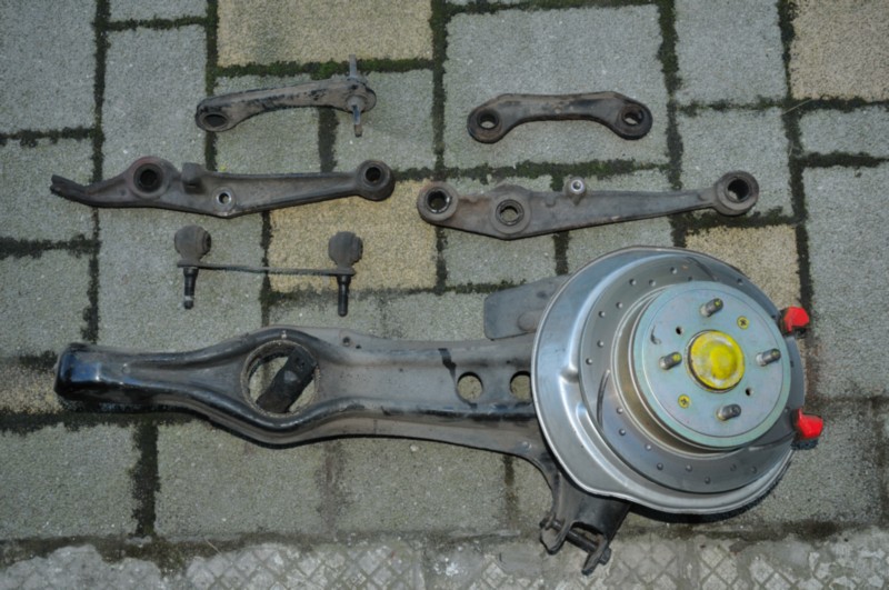

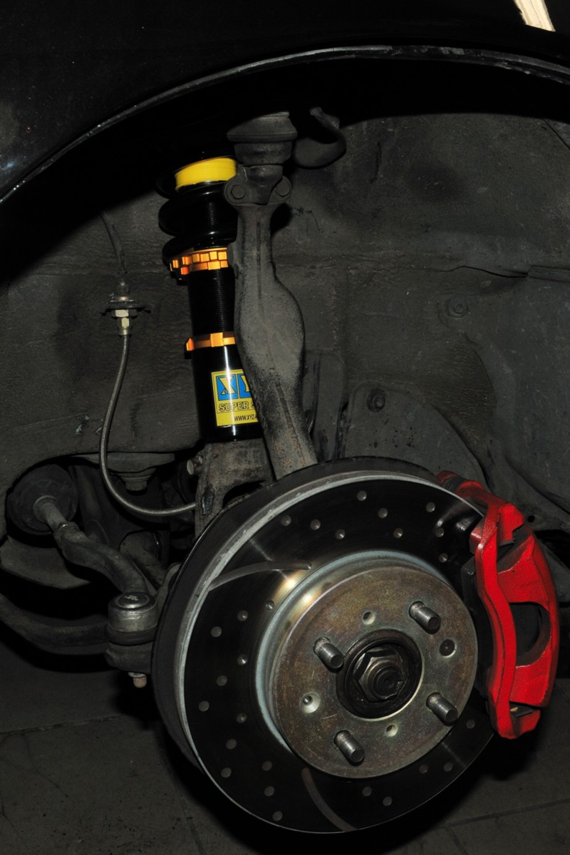

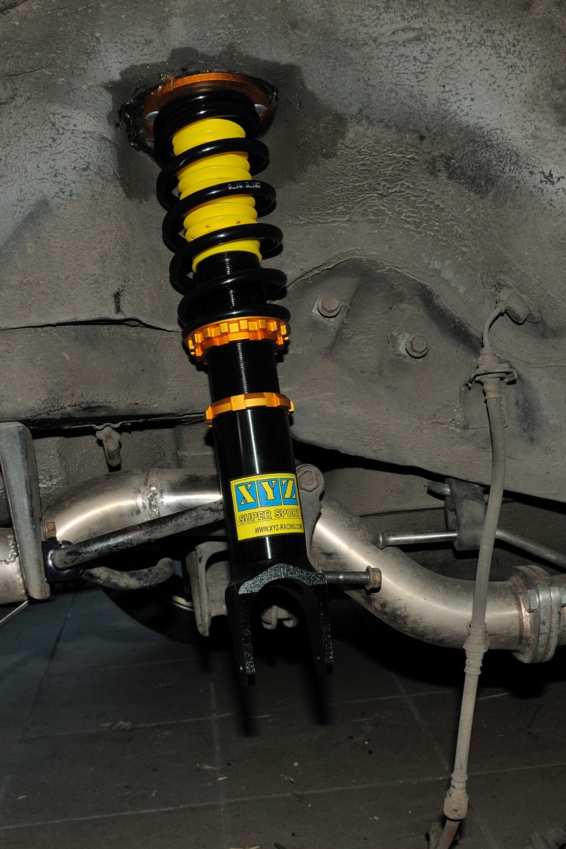

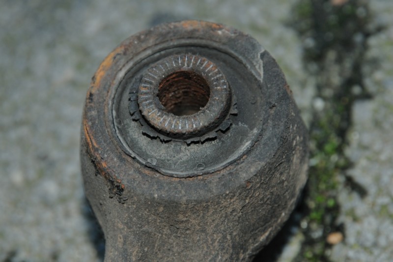

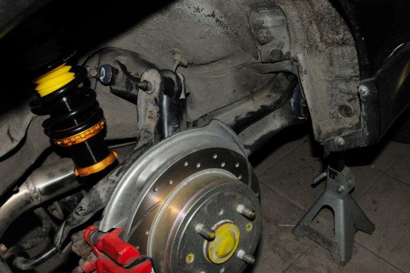

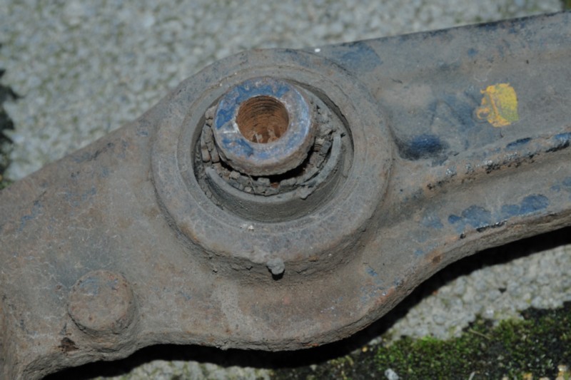

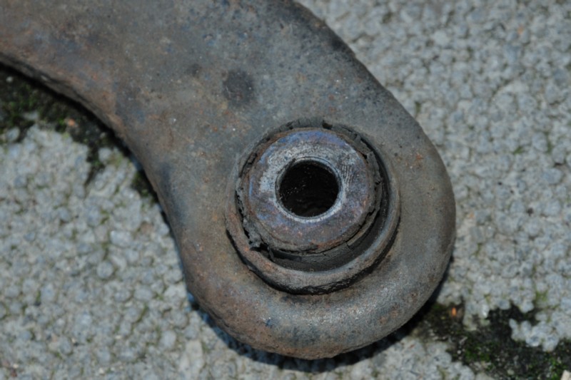

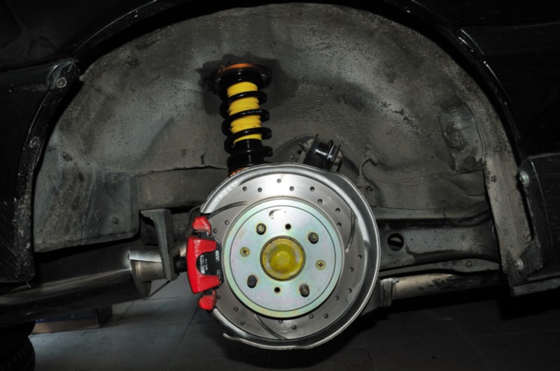

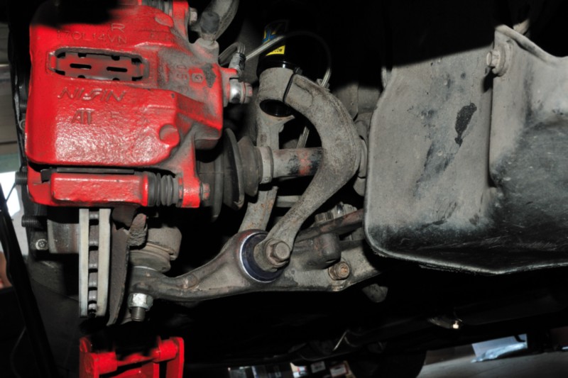

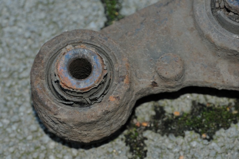

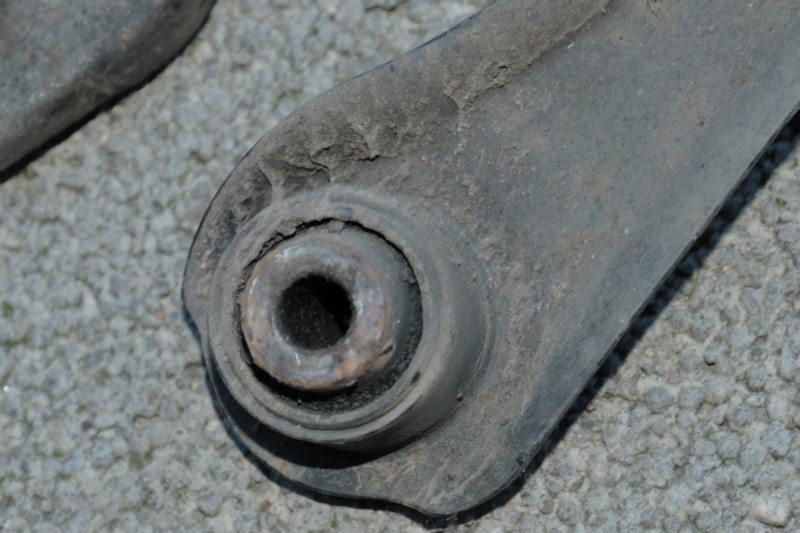

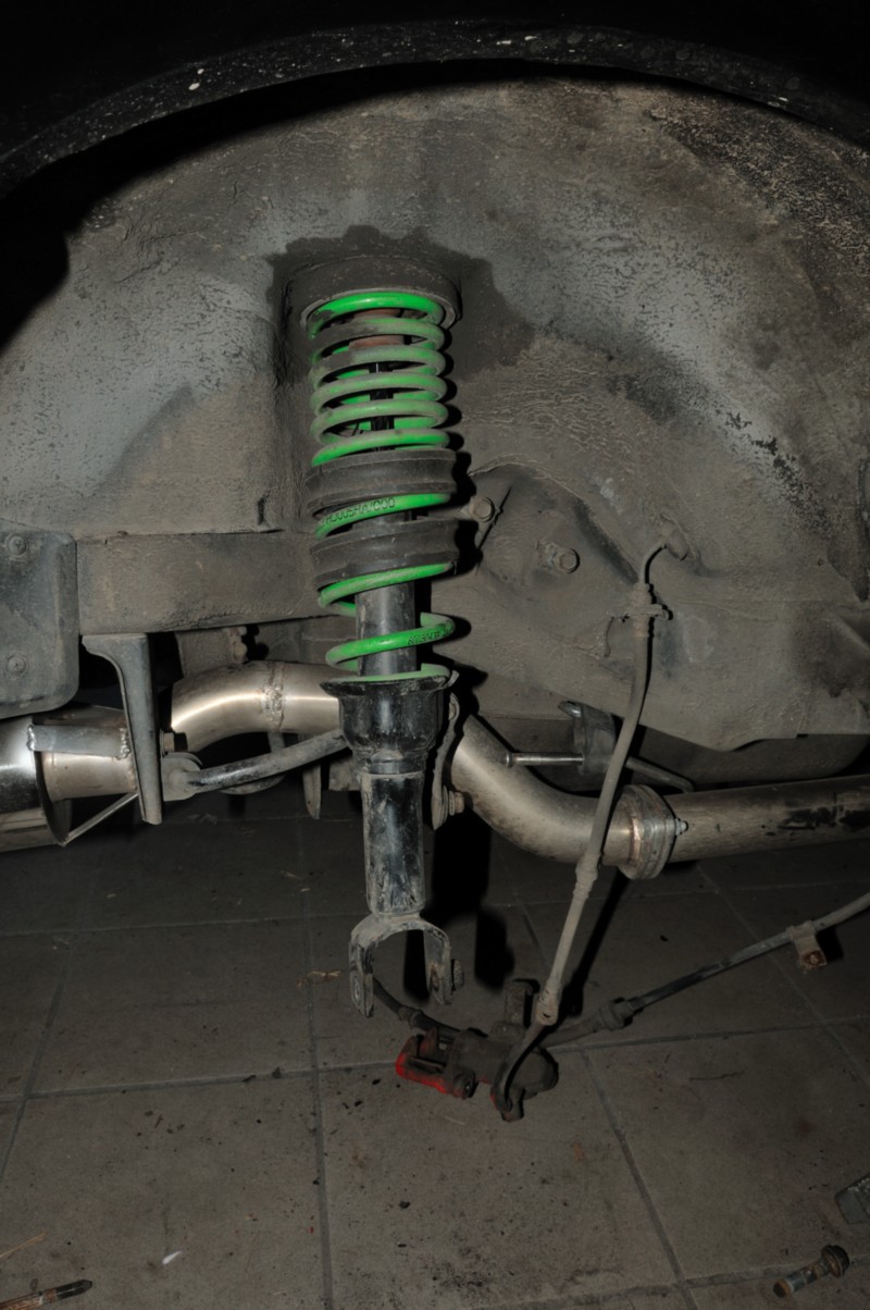

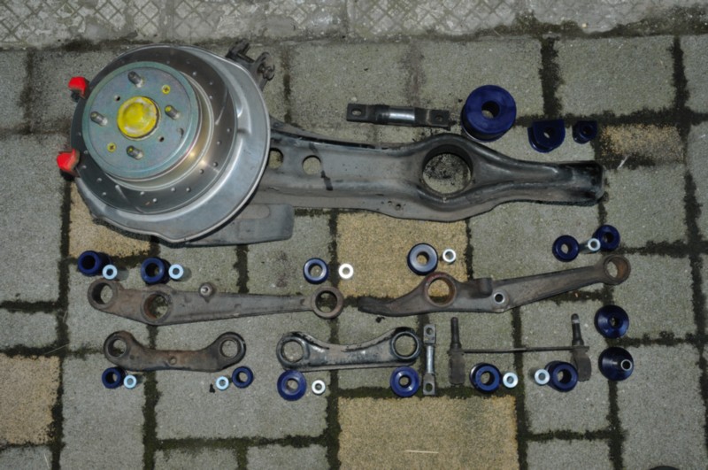

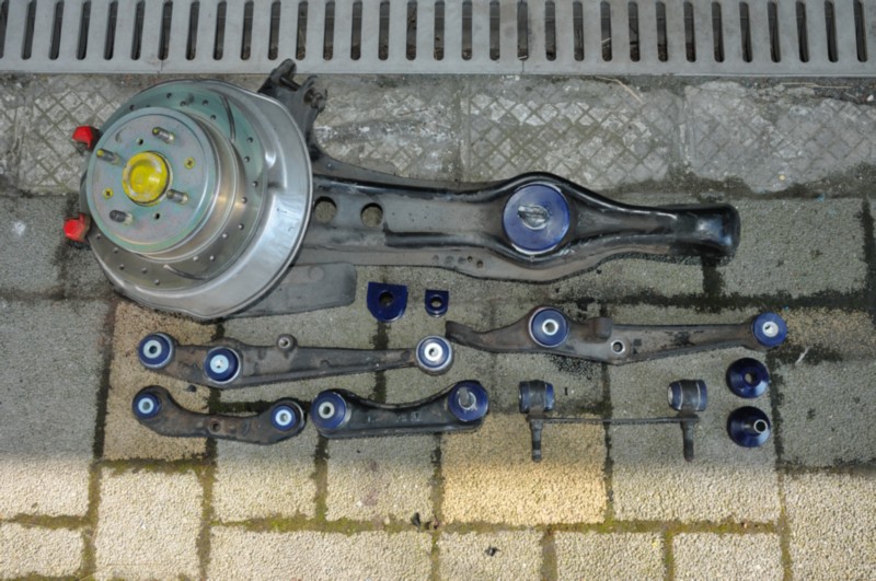

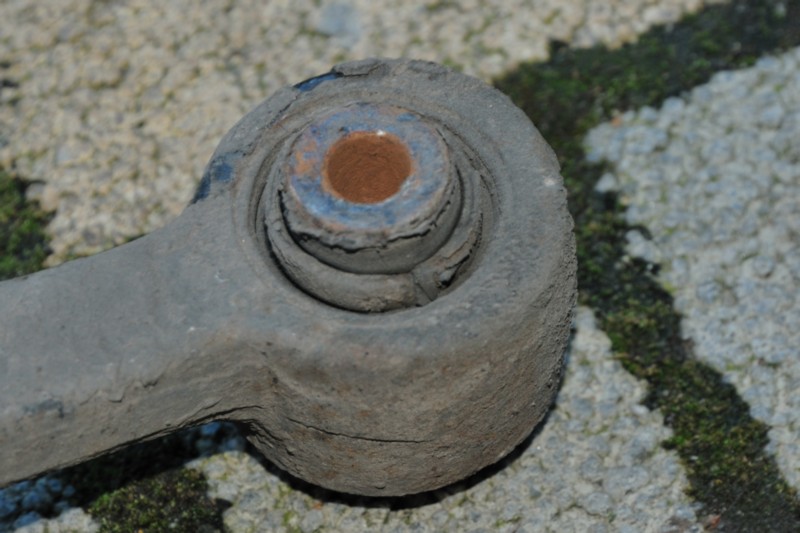

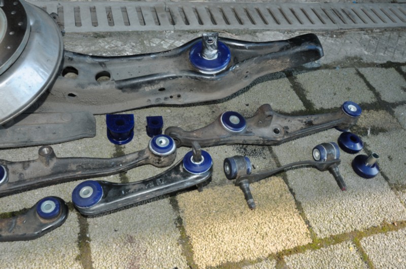

Auto je s majitelem (doufám, že spokojeným) na cestě domů, tak se ještě podělím o pár fotek...
- Původní podvozek Weitec
- A nový podvozek XYZ SuperSport plně stavitelný...
- Vymontované ramena...
- Detailní stav původních silentbloků...
- Zadní příčné rameno, silentblok v nápravě
- Zadní příčné rameno, spodní silentblok tlumiče
- Zadní příčné rameno, silentblok uchycení v karoserii
- Přední stabilizační rameno zadní nápravy
- Horní stabilizační rameno zadní nápravy
- Přední příčné rameno
- Odvrtání středů silentbloků
- Odtranění vnitřků a obalů silentbloků, kompletace PUR
- Nalisované nové silentbloky
- Detail složitějších PUR silentbloků
- Zadek složen s novými PUR silentbloky
- Detail PUR silentbloků na zadní nápravě
- Předek kompletní...
- Detail přední nápravy s PUR silentbloky
DSF_3043.jpg, 250.62 kB
DSF_3049.jpg, 263.46 kB
DSF_3031.jpg, 194.75 kB
DSF_3032.jpg, 168.86 kB
DSF_3033.jpg, 159.19 kB
DSF_3034.jpg, 168.7 kB
DSF_3035.jpg, 162.37 kB
DSF_3037.jpg, 156.9 kB
DSF_3038.jpg, 170.72 kB
DSF_3039.jpg, 145.35 kB
DSF_3040.jpg, 191.92 kB
DSF_3041.jpg, 196.1 kB
DSF_3046.jpg, 183.77 kB
DSF_3047.jpg, 180.94 kB
DSF_3050.jpg, 153.42 kB
DSF_3051.jpg, 156.46 kB
DSF_3052.jpg, 225.34 kB
DSF_3054.jpg, 163.72 kB

Dany napsal:
Když se tak dívám na ty fotky, řekl bych že tato sada bude kompletní, nebo zde také něco chybělo???
