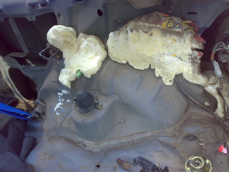

co člověk nenajde po autě Velmi šťastný
pěna (Medium).jpg, 76.83 kB

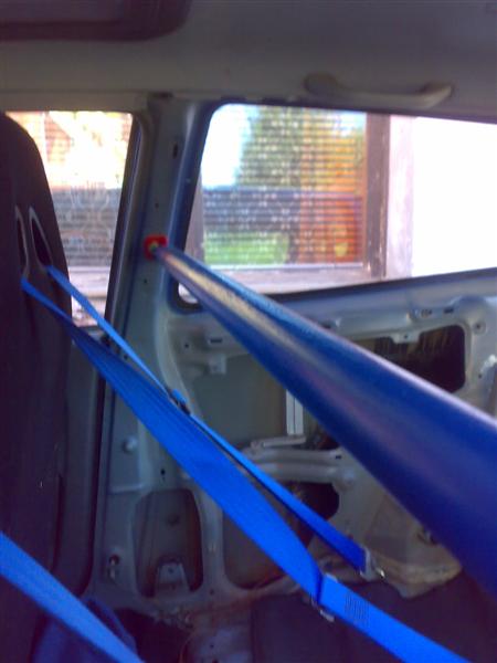

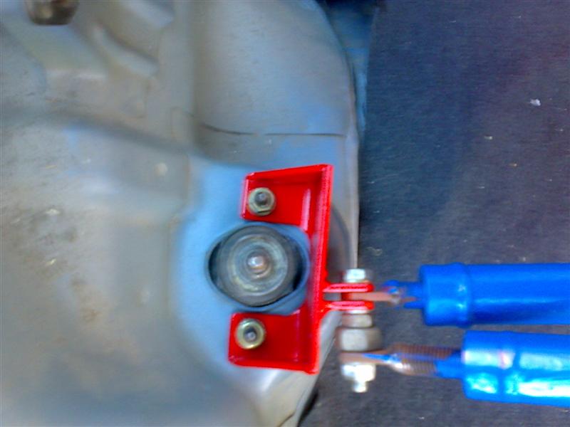

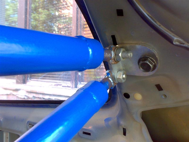

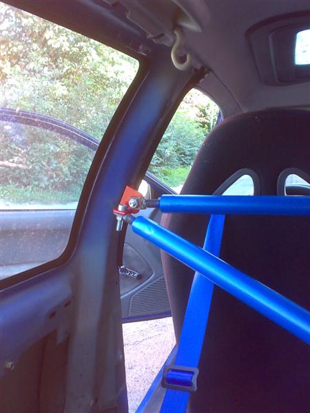

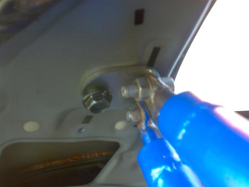

pozdě v noci jsem si přivezl autí s namontovaným systémem rozpěr, tedka jsem to byl otestovat Úsměv Rozpěry i kříž mají na konci levostrané/pravostrané závity, je možno si nastavit pnutí karoserie. Do karoserie se nic nevaří, používají se originál závity od pásů OK
jako ohromné pozitivum vidím to, že karoserie už nekřupe. Omezilo to křupání a další pazvuky (špatně opravená po bouračce od minulého majitele)
Následně se mi zvětšil průjezd zatáčkou (110km/hod na 130km/hod). Bylo příjemné vidět toho mercedese jak se mě zkouší držet Se stydím
pokud by někdo měl zájem, za komplet je cena 6tisíc. Což je podle mě krásná cena, když na EG stojí o dost víc (12a víc tisíc). Je možné změnšit průměr trubek (mám coulovky)
