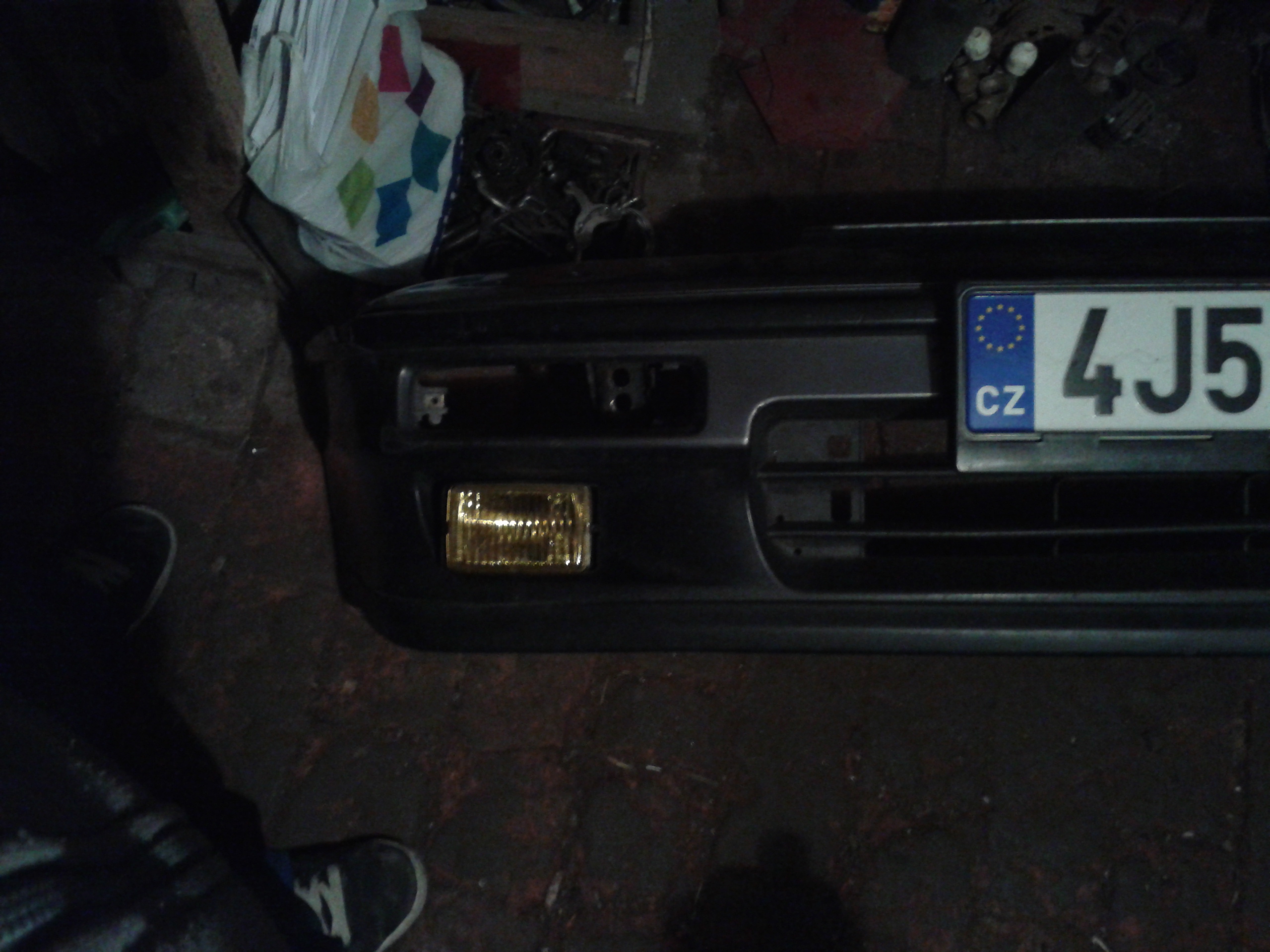

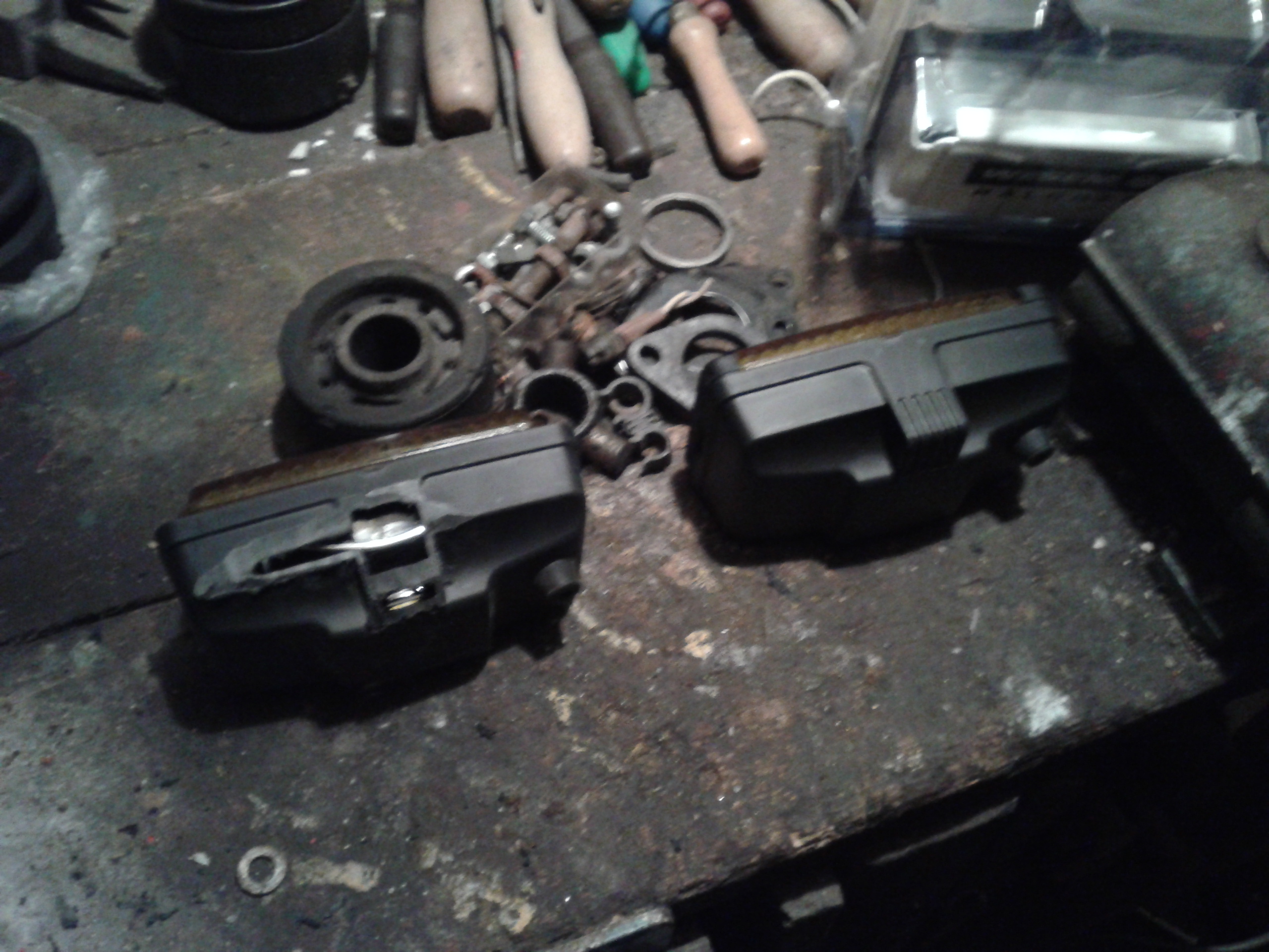

Tak jsem dneska zase pokračoval...rovnám prasklý nárazník a začal jsem pasovat mlhovky.
Na nich se dalo vyřádit.....zatím jsou ve stádiu vývoje. Brousil jsem brousil až jsem jim dal požadovaný tvar. Zítra příjde ke slovu laminát.
Jinak zapojení bude ala Jofrey , zdokonalené o originální spínače mlhovek a originální honda konektrory.
Těším se na to...baví mě to jako nikdy předtím.

Ty dekly mlhovek musíš hodně odřezat zespoda i z vrchu, abys je zapasoval souměrně s nárazníkem. Pořád jsem jen řezal, řezal řezal až z toho zbyl jenom rámeček a to zadní čelo. Škoda, že nemám fotky jak to vypadalo, ale to zadní čelo se opíralo o stěnu otvoru v nárazníku, potom byly akorátní Mrk

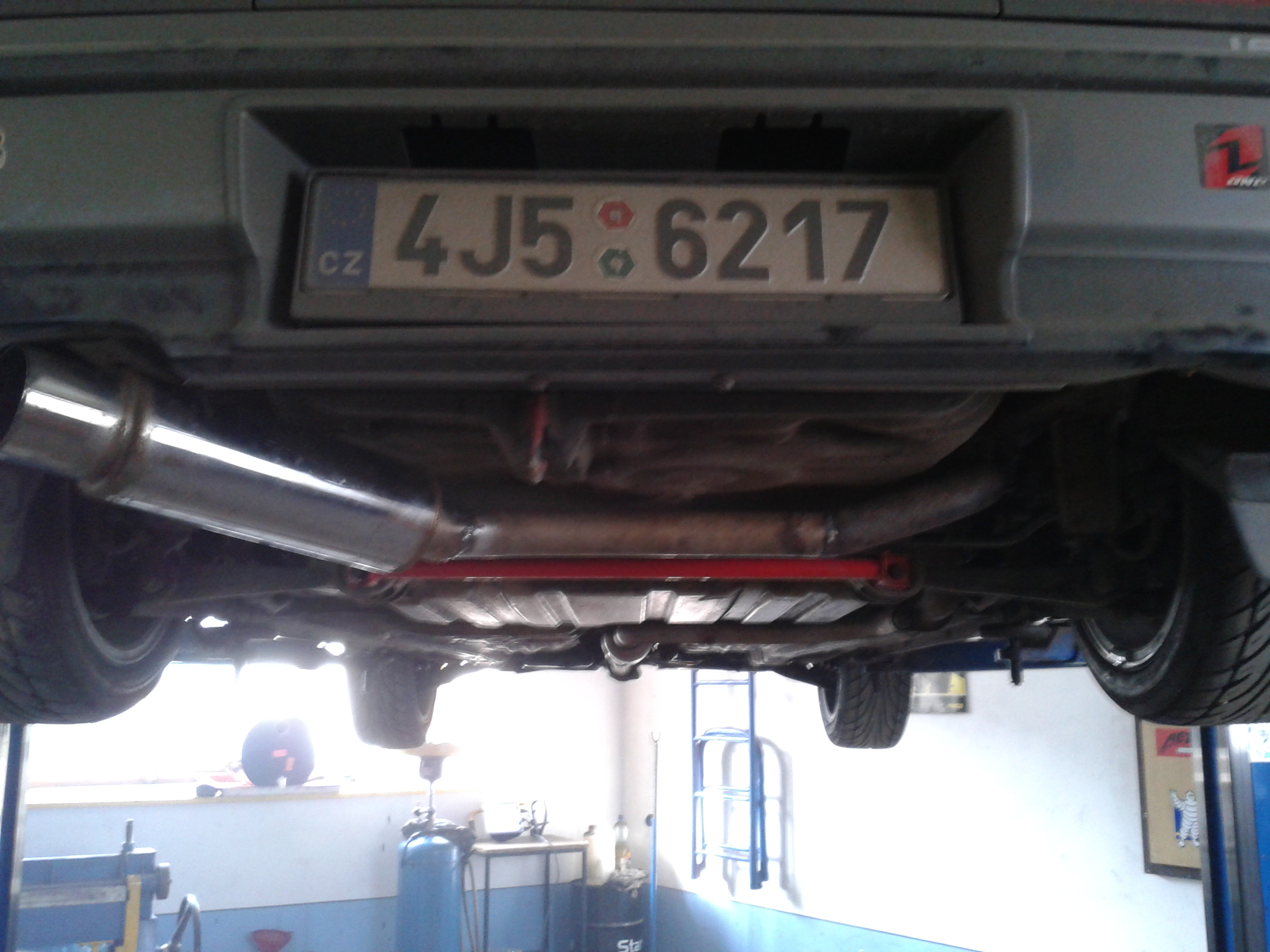

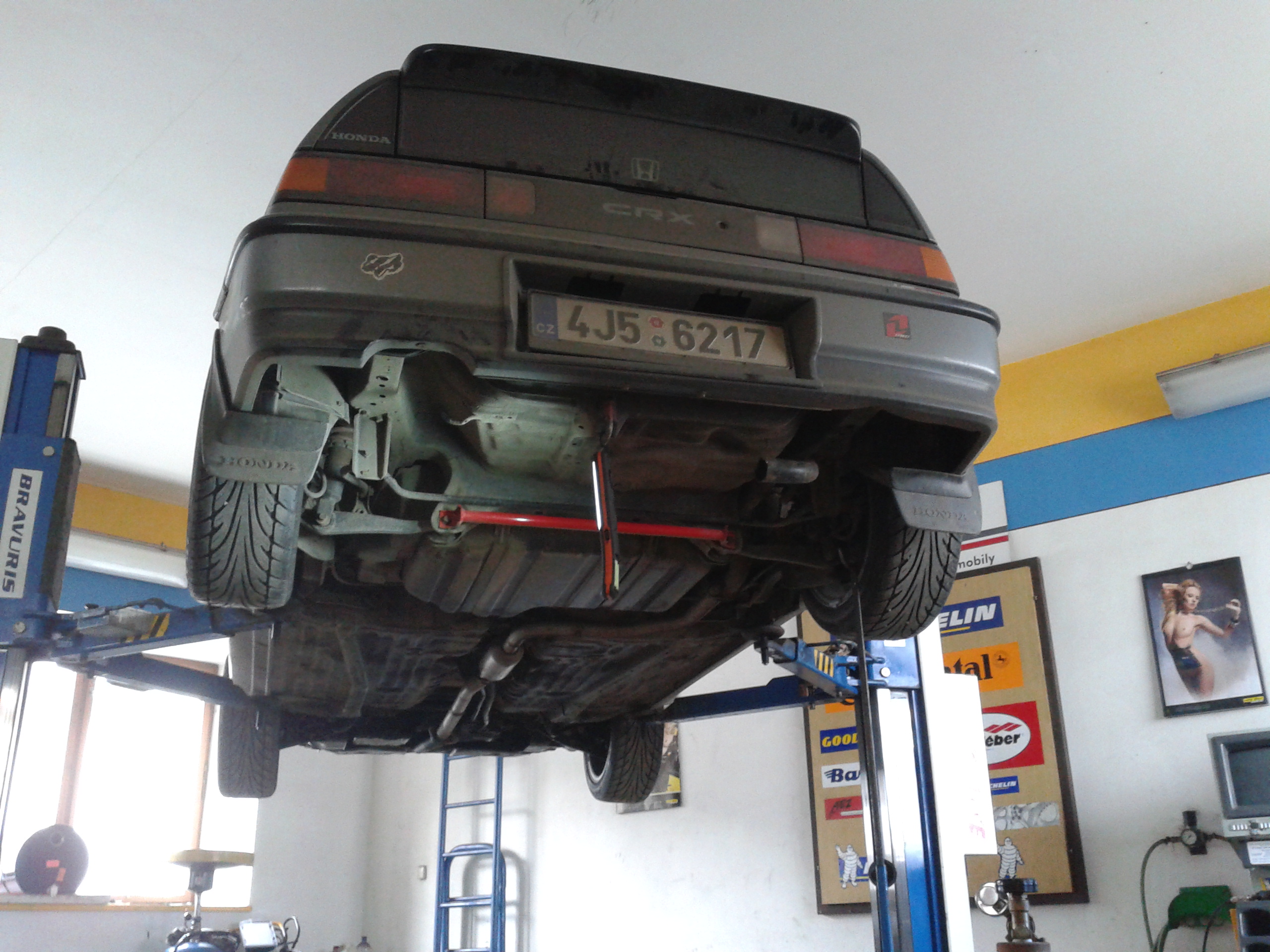

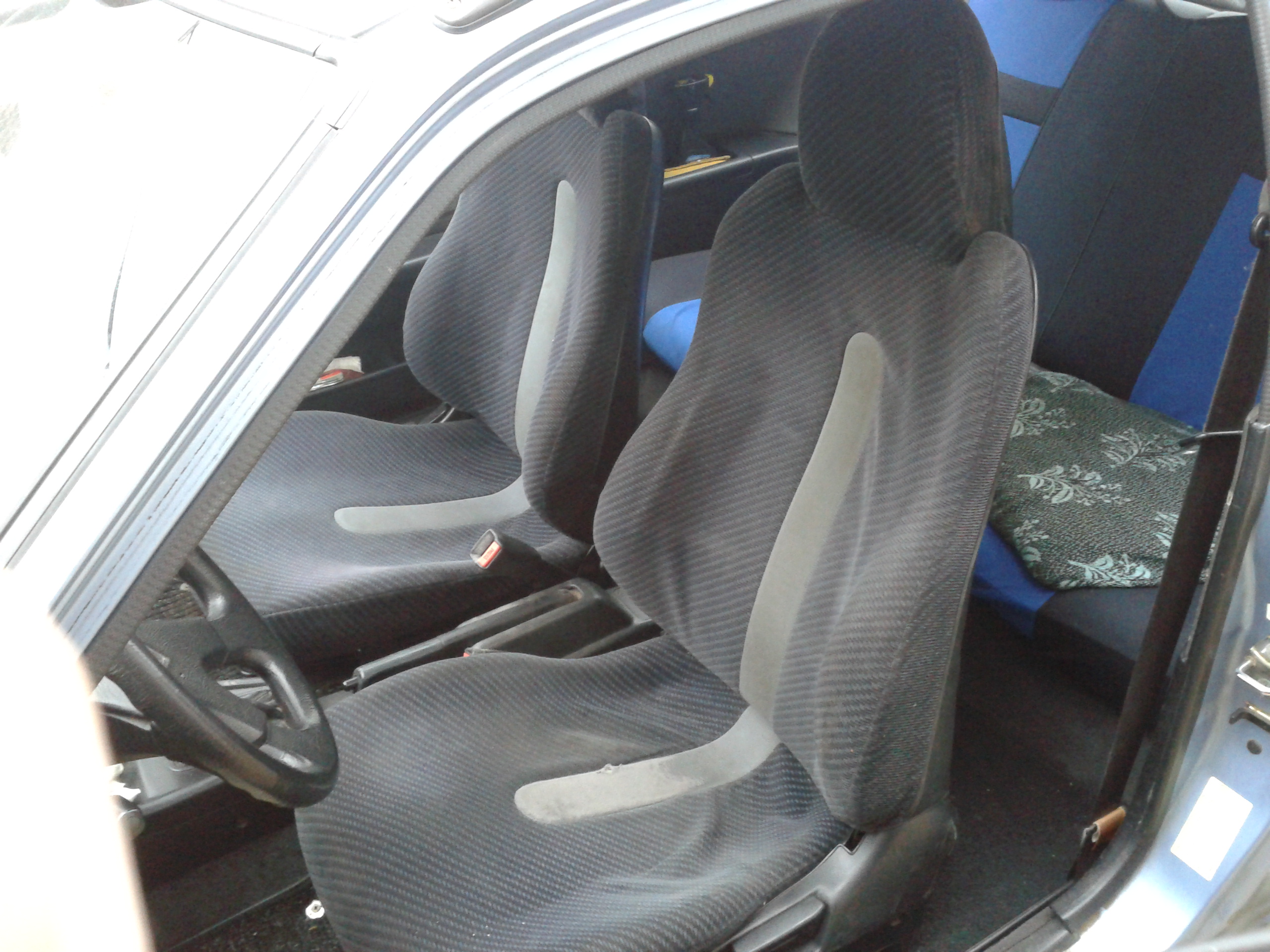

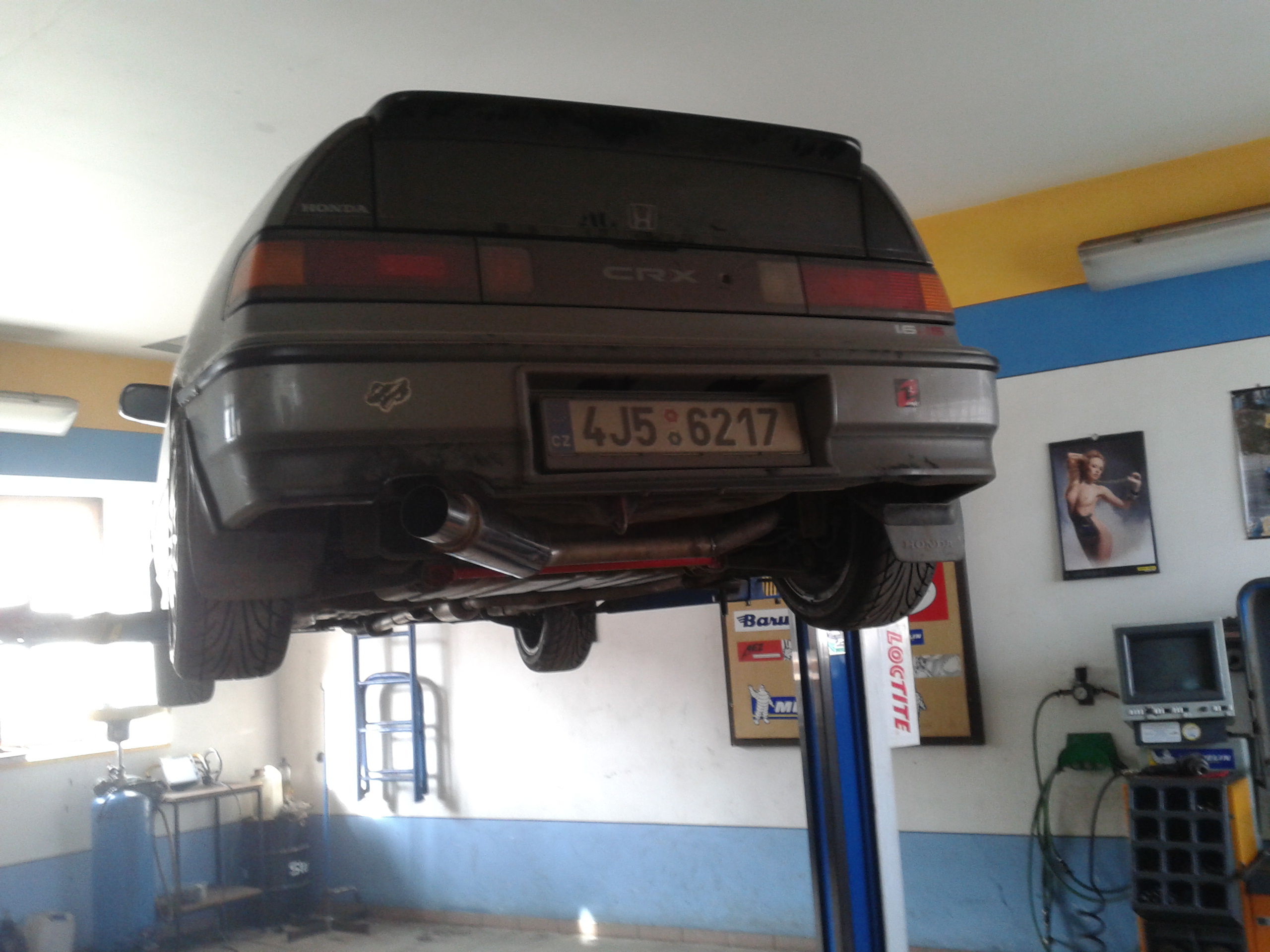

Cero dostalo nový peklo výfuk Velmi šťastný Rok se mi valela tato koncovka na pude tak jsem ji musel taky snést a něco s ní provest. Pokud sháníte šikovného mechanika tak jedině OK Pneuservis Nová Říše (škoda že to máte tak daleko všichni)
Po nastartování jsem se trochu vyděsil....neskutečný randál...po vyndání silenceru peklo. Střílí, rachotí, prská, funí nevím jak to popsat Velmi šťastný
To bylo dopoledne.

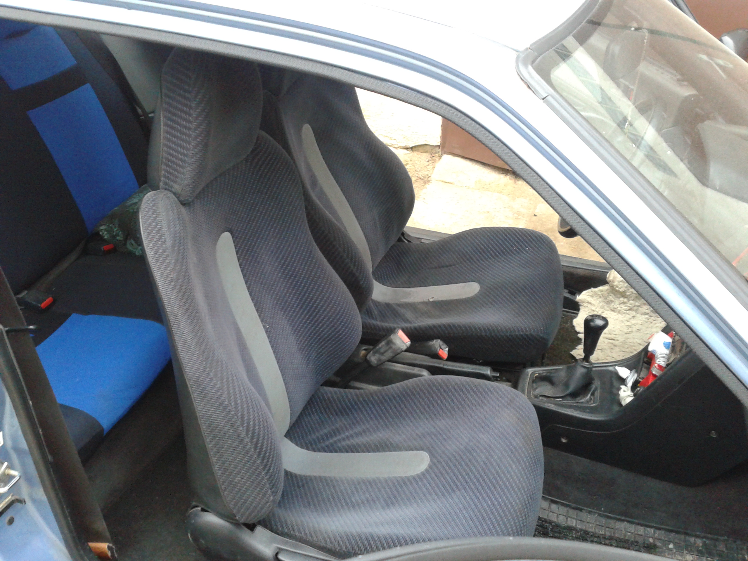

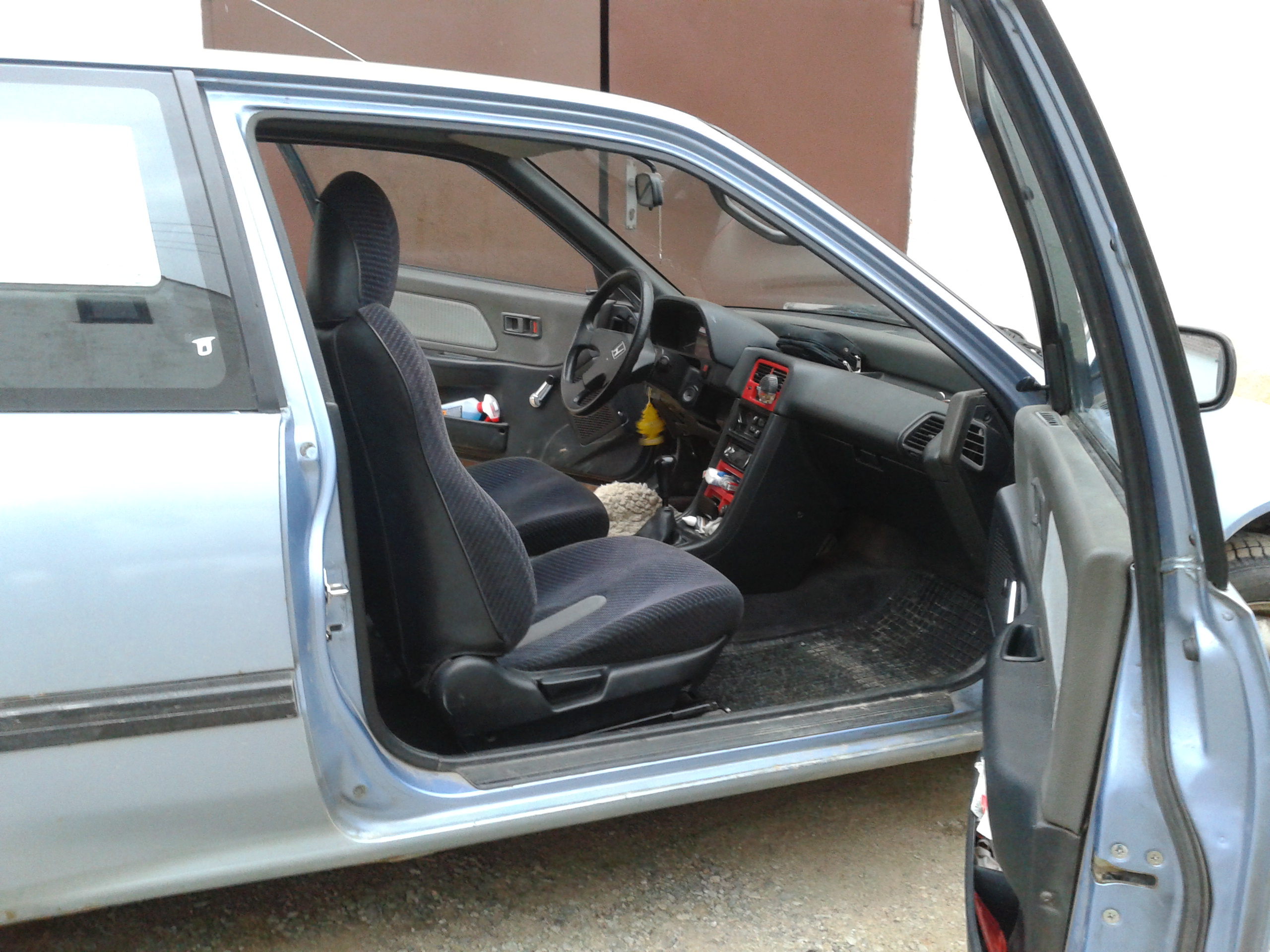

Odpoledne jsem si řikal že by to chtělo něco taky podniknout. Tatkovi jsem koupil do civica 4G sedačky z Targy. Napasovat sedačky do civic zabralo 4 hodiny, znamenalo to rozřezat původní držáky z targy, udělat z nich konzole a k nim přišroubovat pojezdy z Civic.

je to dobrý
Příspěvky: 13818 1990 Civic VTEC

už jsem se lekl, že si je dával do svého crxa ty sedačky (mně se tak nelíběj Velmi šťastný ) jinak výfuk crxu sluší

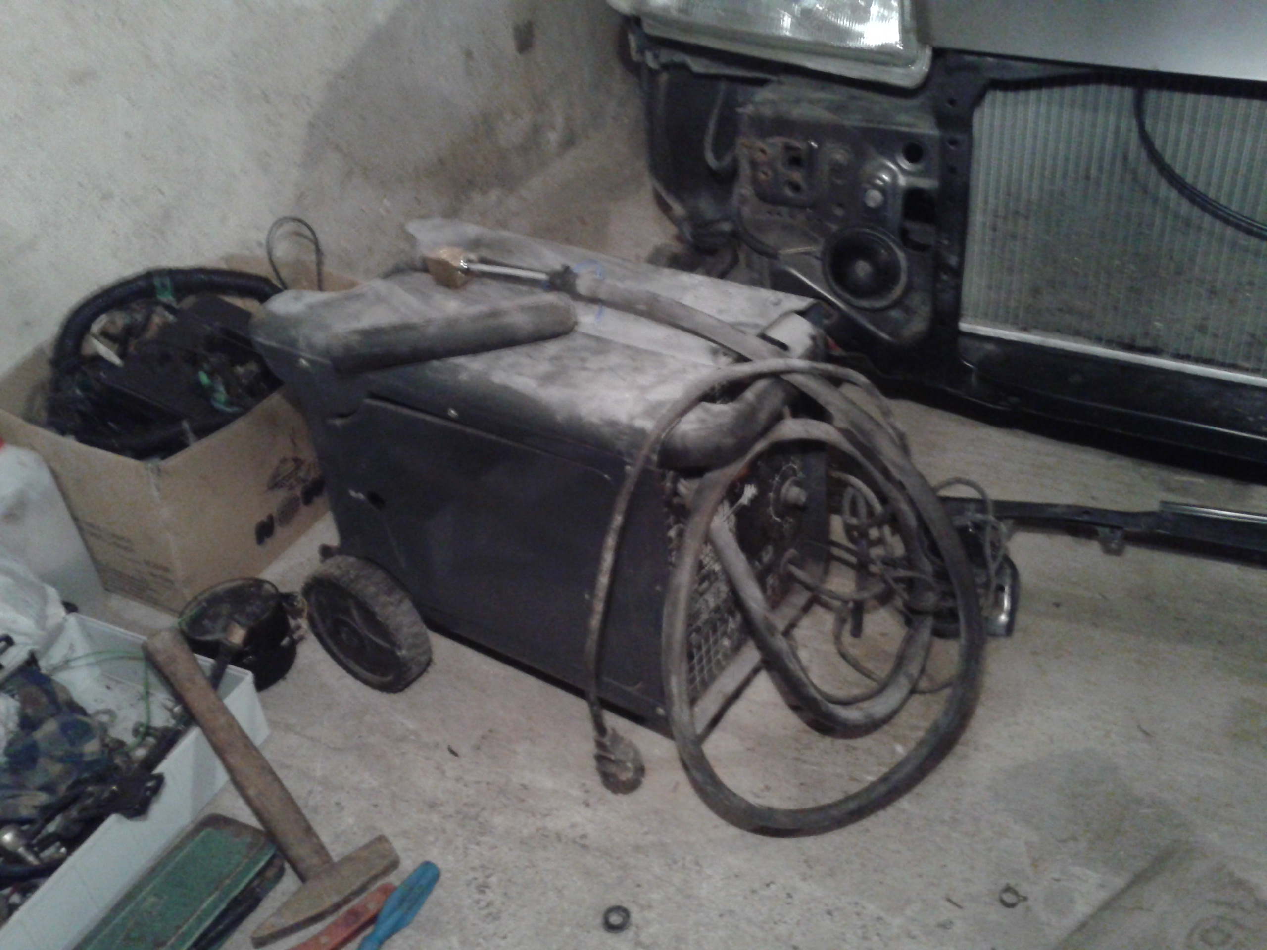

PříspěvekZaslal: 13.2.2013 , 19:44   Citovat

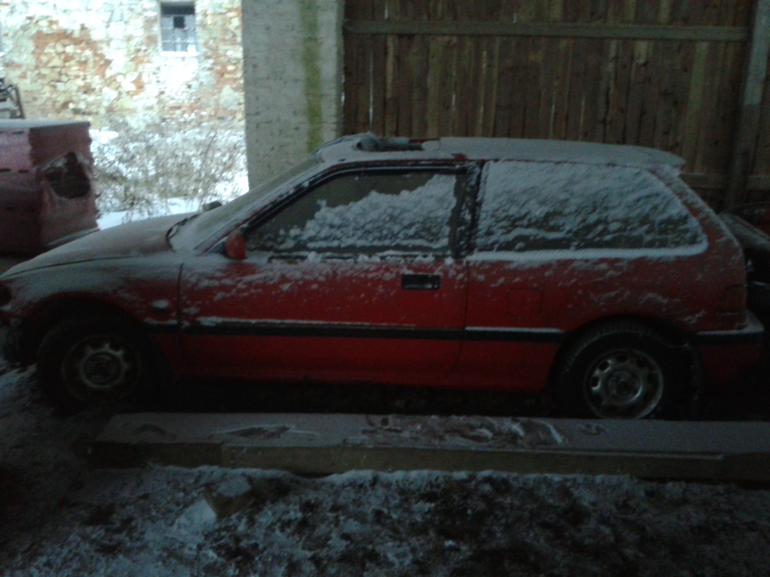

Tak jsem zase rozšířil svůj záběr.....CO svářečka je doma. Daroval mi ji kamarád.
Jinak člověk příjde k němu na dvůr a nestíhám koukám. Okruhový rapid ve výstavbě, rapid na rallycross a to hlavní Civic 4G....prej ty máš cero, kdyby někdo chtěl tak je za 1500Kč k dispozici. Na rakouských dokladech D15b2

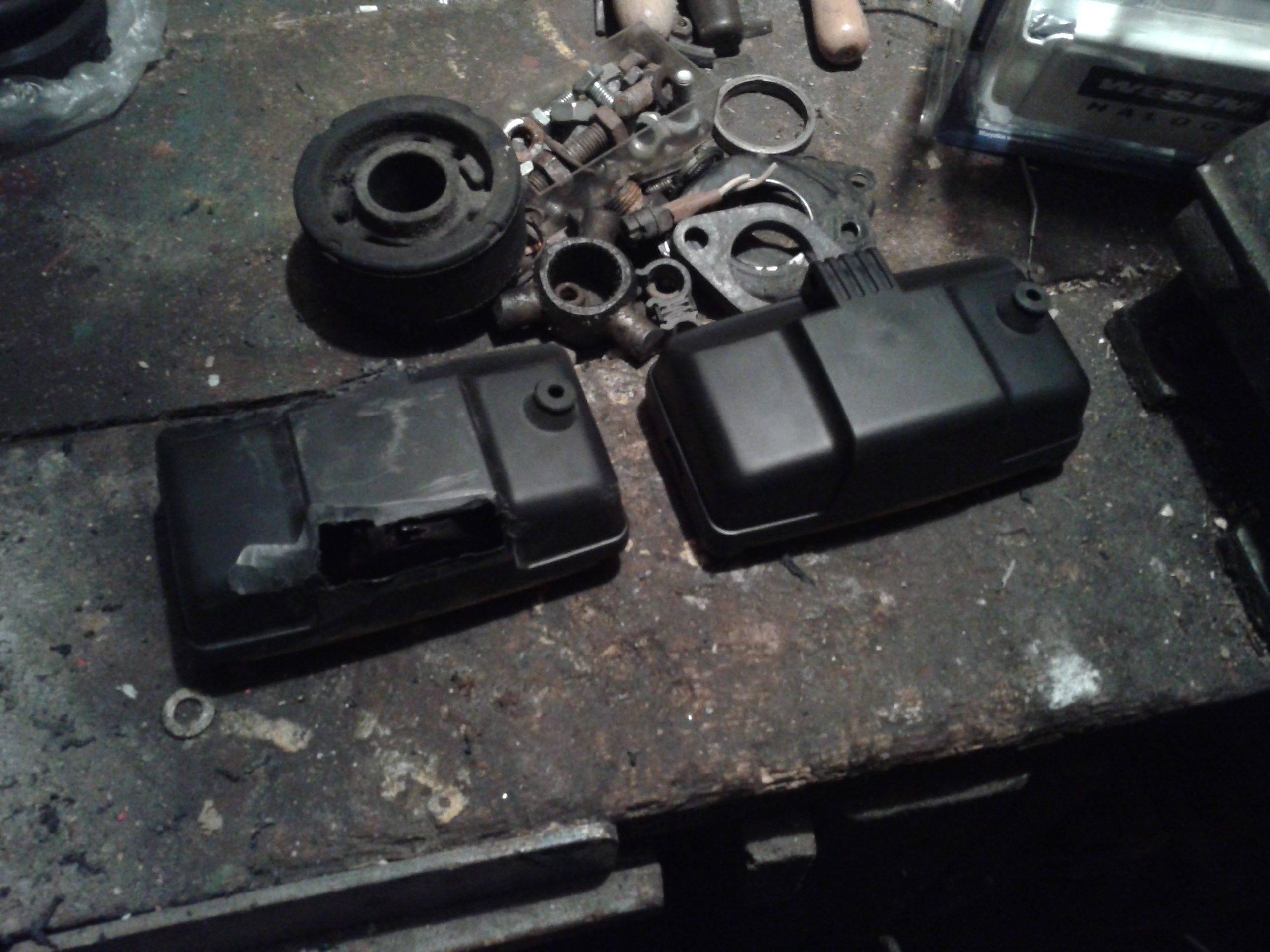

Zasr...j laminát. Kouše mě celej člověk Úsměv Mlhovky upraveny, zalaminátované, obroušené, nakitované. Zítra je dobrousím stříknu, ve středu dovezu zavařený nárazník a začnu tahat elektriku k mlhovkám.
