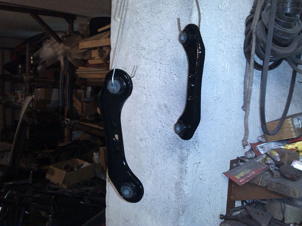

Náhradní ramínka pro nastavení sbíhavostí mám už připravený. Nakonec jsem koupil starší (díky J!R!) a repásnul je (nové silenty + barva). Původně jsem je chtěl měnit už dneska, ale kvůli počasí jsem to musel odložit.

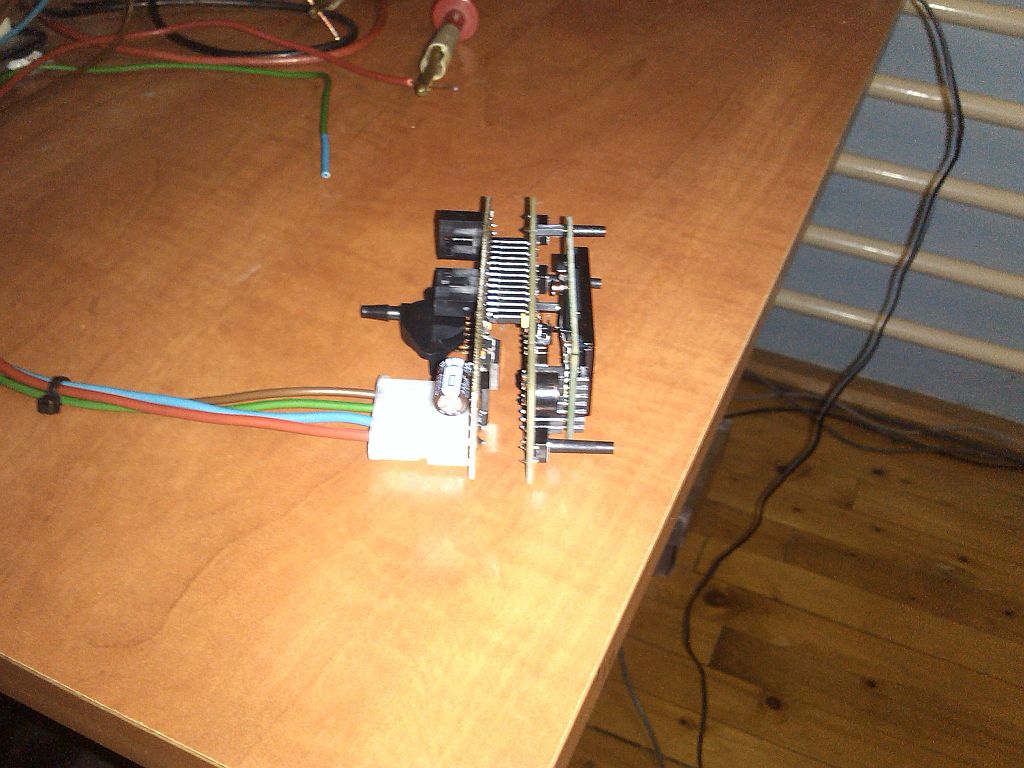

Taky mi v týdnu dorazily dps na boost controler, tak jsem zkompletoval jeden kus pro testování. Nejdřív ale budu muset provést úpravy ve firmwaru, protože mně napadlo pár věcí, který bych tam rád zakomponoval, takže ještě nějakou chvíli potrvá, než se to dostane do auta.

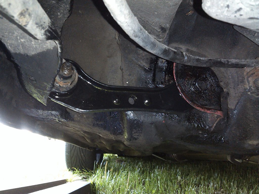

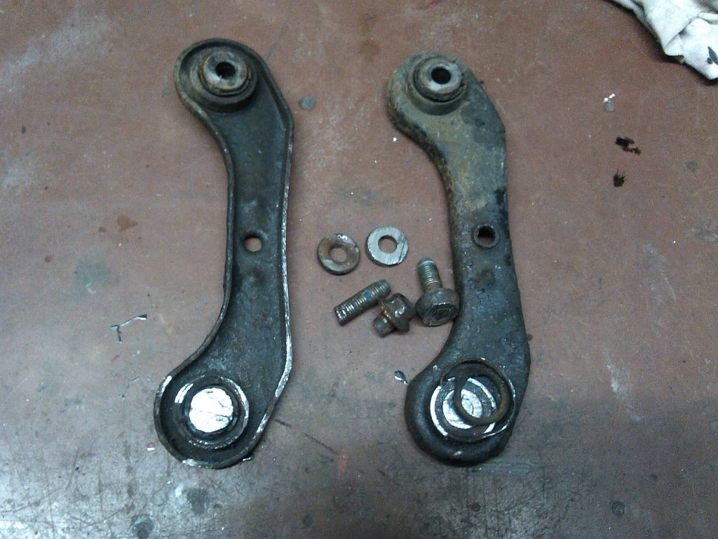

Skoro 4 hodiny sr.ní, ale nový kompenzační ramínka jsou na místě.
U původních byly zarezlý šrouby v silentech, tak jsem je musel odřezat. Kvůli špatnýmu přístupu jsem to pižlal přímočarkou a to byla opravdu lahoda Úsměv

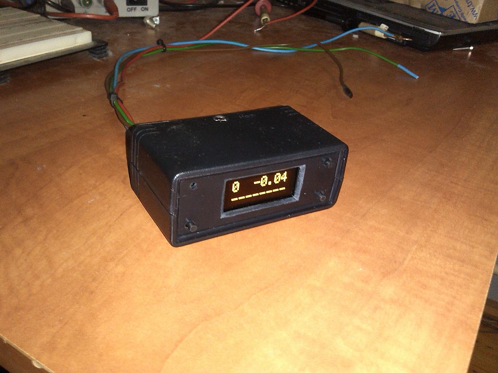

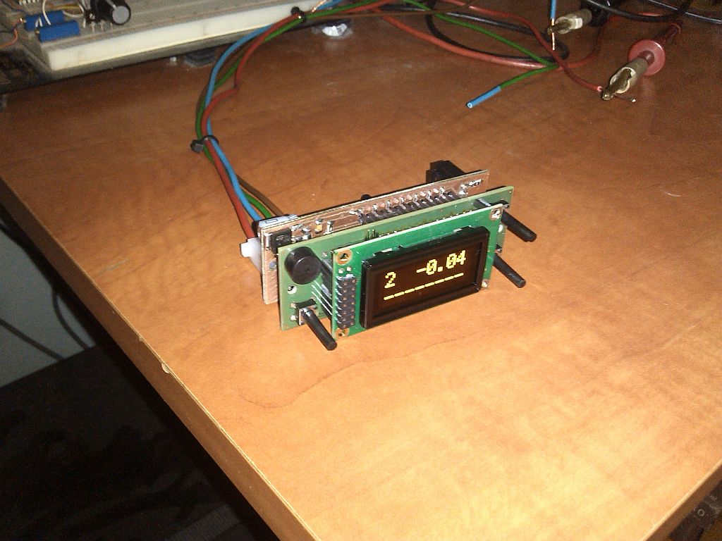

Tak prototyp Boost Controlleru je hotový a zítra ho testnu na autě. Opracování krabičky berte prosím trochu s rezervou, brousil sem to v ruce.
Funkčně se jedná o klasický open loop kontroler (stejně jako AEM Truboost, ...) na kterým je možné nastavit tři různé nastvení plnícího tlaku, mezi kterými se dá vybírat buď tlačítkem na BC, nebo pomocí dvou externích spínačů.
Boost kontroler dál obsahuje funkce Peak, Overboost alarm, Overboost shutdown a Datalog, který odesílá data přes sériovou liknu do PC.
Časem si tam doprogramuju ještě pár dalších funkcí, ale nejdřív to musím pořádně otestovat v tomhle stavu.

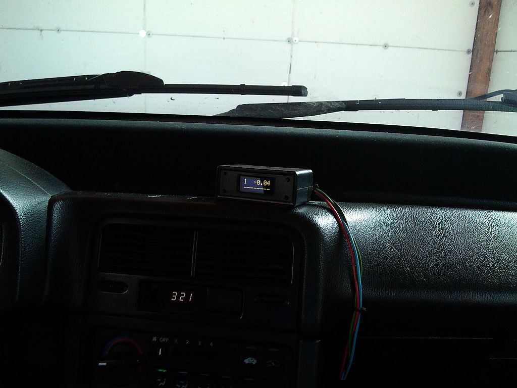

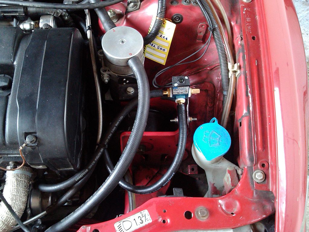

Boost Controller už je v autě, zatím sice jen provizorně, ale i tak funguje bezvadně. Hned jak bude čas, tak to celý zafinišuju a předělám zdroj tlaku pro řízení WG před IC pro lepší stabilitu řídícího signálu.
Chtěl sem natočit nějaký video, ale zapomněl sem si nabít kameru, takže sem ukázku natočil jen mobilem drženým v ruce. Video je hodně rozklepaný, ale snad tam bude něco vidět.
V příloze je ještě pro ukázku textový soubor s logem z boost controlleru.
Číslo za písmenem A je relativní tlak v kPa a číslo za písmenem B je hodnota PWM (0 = 0%, 255 = 100%)
Odkaz

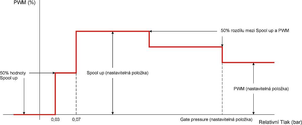

PříspěvekZaslal: 6.6.2014 , 7:46   Citovat
Boost controller jsem teď doplnil o funkci umožňující regulaci náběhu turba (spool up) pro každou ze tří nastavitelných boost group. Takže bude možné nastavit pomalejší náběh s měnším konečným tlakem pro lepší trakci při rozjezdu a pak agresivnější náběh s vyšším plnícím tlakem pro jízdu.
V grafu zakreslená funkce nového nastavení.
