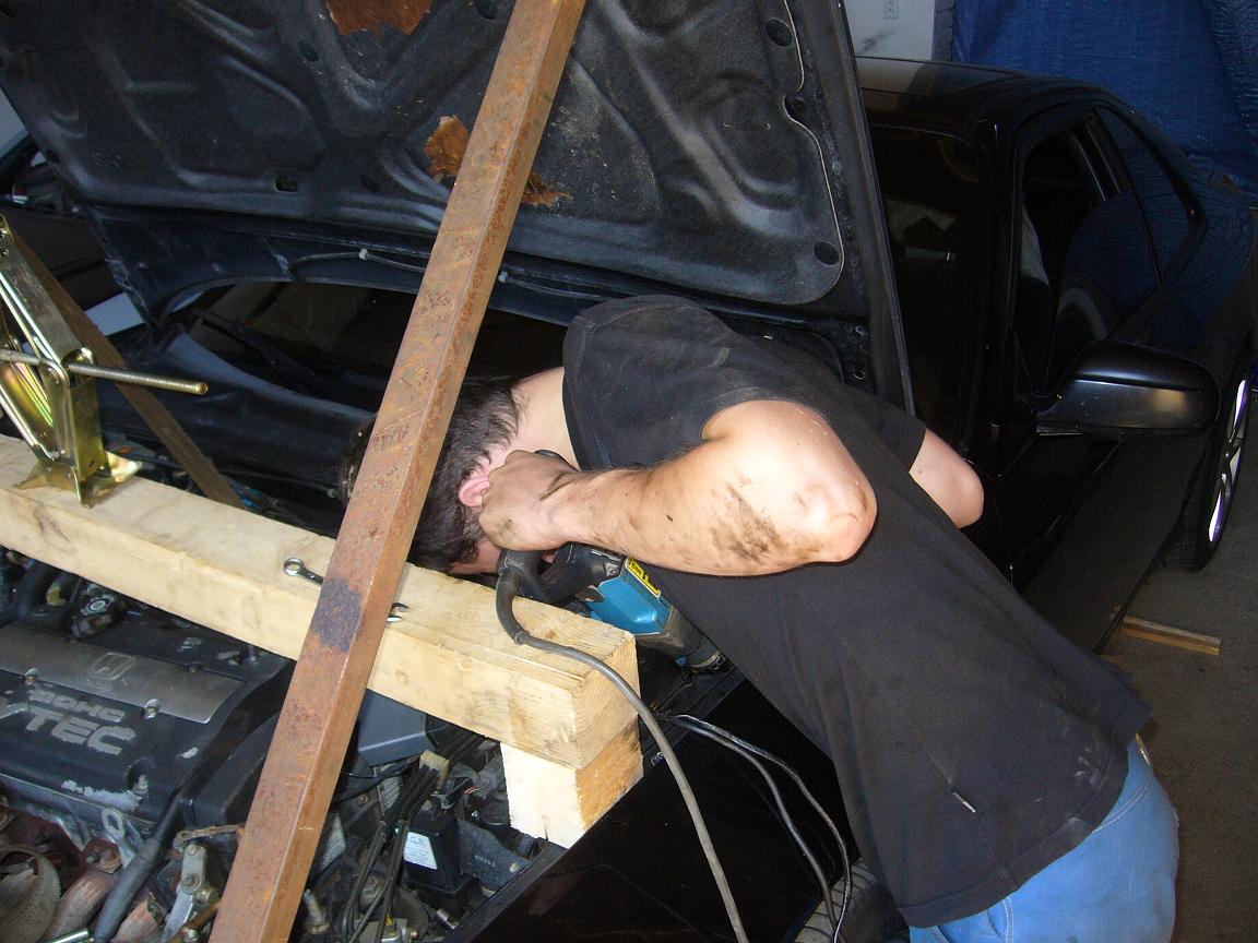

 Popis: takhle to dopadne, když v kastli chybí otvor pro hlavní spojkovej válec :-D ale vrtačka s největším vrtákem co jsem měl to vyřešila, pak už stačilo vrtat jednu dírku vedle druhé a dílo se podařilo :-)

na to musí bejt sakra trpělivost

KureKungPao: no to musí, taky jsme to vrtali ve dvou, ve chvíli kdy už toho ten vrtající měl tak akorát plný zuby a chtěl brát kladivo Velmi šťastný tak ho musel vystřídat druhej fachmen HaHaaa ono vůbec celá přestavba je nějak složitější, než jsme čekali, mělo to být za víkend hotový, no trochu jsme se sekli Velmi šťastný

nebylo by jednodušší tu kapotu sundat?

Dj RE5PECT: ani ne, nechtělo se mě pak drbat s tím dopasováním... navíc kapota byla zdaleka to poslední co by mě tam zavazelo, spíš mě tam hrozně štval ten závěs tlumiče, nedalo se kvůli tomu vrtat vodorovně, ale jen takhle nakřivo viz. foto a tím pádem vrtačka pořád cestovala do všech možných směrů než se to chytlo, bylo tam právě tak málo místa, že ani důlčik nešel použít Smutný ale nakonec se to povedlo Cool

příště si sežeň minibrusku,aspoň nebudeš muset brát kladivo Velmi šťastný

aha, no to musela bejt super práce... hlavně, že se povedlo Mrk

xjazz: no tak bylo mi jasny, ze urcite clovek davno vymyslel nejaky to "udelatko" kterym by to bylo mnohem rychleji a presneji, ale shanej neco o vikendu odpoledne... Velmi šťastný museli jsme si vystacit s tim "co dum dal" Úsměv

s mojí trpělivostí bych to asi nedokázal Velmi šťastný Velmi šťastný ale congratz ať to hlavně funguje jak má OK

přesně vím o čem mluvíš Velmi šťastný podobný hurá akce znám Velmi šťastný
