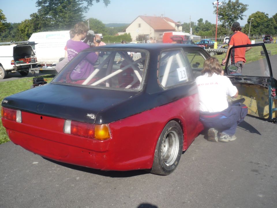

Úsměv predchvilkou jsem na to koukal Úsměv)
myslel jsem , že je to nějakej starší projekt ...
kolik to má kobylek?
máš někde soupis úprav?
monty
Příspěvky: 5207
Zasláno: 27.8.2010 , 9:20
BMW e-21 318i ,motor serie M10 1747ccm(původní výkon cca 100k),svody + výfuk vlastní konstrukce i výroba , turbo ze subaru 1,8-tb02,max boost 7psi(zatím) , blowoff bidrin MKIV,IC - td frontera,řízení motoru -plně editovatelná ecu Honda.Karoserie laminátové díly,klec (v.v.), podvozek předek seriová náprava , zadek stavitelná,sportovní pružiny a tlumiče,5q převodovka z e30 ,samosvor,brzdy e21 323,sliky 225-235 vpředu -240vzadu /13.
toť asi vše. výkon nevím , nedaří se mi ho nějak změřit ,moc to hrabe neměl jsem čas si stím nějak hrát -g tech mi ukázal kolem 80kw Velmi šťastný .Na okruhu si to bez potíží dalo udajně 170k 325e30+ další auta v ne zrovna seriovým stavu ,když jsme stopovali kolo tak nám vyšlo asi 55s.(nejrychlejší měl čas na 3 kola 2.44 )bohužel při ostrejch nám odešlo palivový čerpadlo, takže nevím za kolik to zajede tohle.
projekt je to starej ,ale neustále se vyvíjí Velmi šťastný

hezky pěkně blatníky hotový Mrk)
monty
Příspěvky: 5207
Zasláno: 27.8.2010 , 9:56
kdepak hotový , nesmíš koukat moc zblízka.když se ráno vyráželo na okruh tak auto ještě lepilo ,naštěstí pražilo tak za chvíli doschlo Velmi šťastný

Monty: ty laminátový platníky jsi delal jak? Vyrobil sis kopito? třeba z montážní pěny?

blatníky : na původní plechový se nafoukla pěna , ořízlo,obrousilo,nalaminátovalo,strhlo , pak se plech vyříz pryč a laminátovej se přišrouboval nebo nanýtoval,jak kde.
