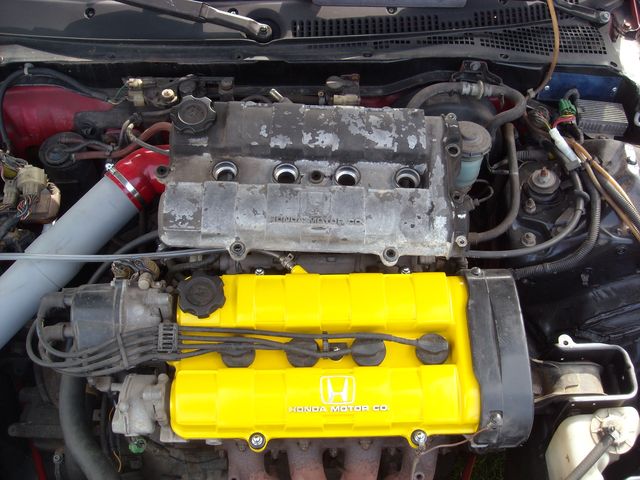

 Popis: Dnes jsem se konecne dokopal abych premenil viko, ktere uz jsem mel nalakovane nejaky patek, sice zadny tuzex ale oproti puvodni verzi je to hezci, no ne?

Víko pěkný OK ,ale chtělo by to trošku vypucovat motor.prostor Úsměv

jo no, to mas pravdu, planuje se ale az se budou dit nejake zmeny na motoru a bude se vyndavat, takhle kdyz tam vse je tak se tam blbe neco vymysli Úsměv ale mas OK

mas moc pekne sani home made alias novodur? Velmi šťastný

cim si barvil? Mrk

- jj, sani je homo - made Velmi šťastný novodur, ale muzu rict ze praci udela a da se i obalit izolaci - pak uz ani nepoznas co je pod tim Úsměv
- barvil jsem to zinorexem, abych pravdu rek tak posledni dobou tim lakuju vsechno (kola, napravy) je to barva i na lehke kovy, je to 2v1 zaklad+barva, perfektne prilne na povrch, na dotek schne za 60min, odolava teplote tak do 200C, ale dela se jen v polomatu ikdyz tady mi to vubec nevadilo
