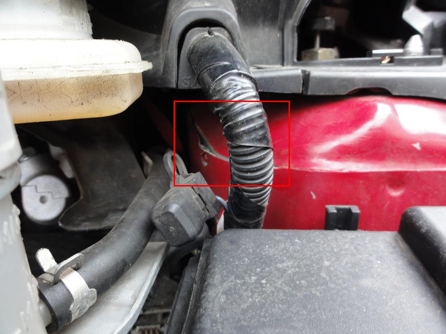

 Popis: V létě jsem někde vzal asi fakt velkou díru, kolo i tlumič XYZ je v pohodě, ale klobouk to nevydržel.

tak to je sada, se divim, ze se mi s mymi tlumici jeste ten klobouk neurval Úsměv
edit: to mas jako na 8g?

JJ, 8G. Jsem zvědav na co mě přijde oprava.

to je tam jestli vidím dobře ten klobouk jen takhle nabodovanej??

to je drsny, na rizeni jsi to nepoznal? auto nikam netahlo?

ted se tu nekde resila zaruka na kastli, na tohle by se to nedalo uplatnit?

Na řízení se to trochu projevilo, ale zrovna jsem přehodil zadní pneu dopředu, takže jsem to nejdřív přičítal odklonům vpředu a napůl sjetým pneu a myslel jsem že si to sedne. Když mi ale začlo nedávno něco vrzat od předního kola tak jsem měl nejdřív podezření na tlumič, ale když jsem pod to vlezl tak to vypadalo jasně, nechci tapetovat Honda Dnes ale pošlu ještě jak to vypadá zespodu.

zend3r: no s neoriginálním podvozkem je šance na uznání stejně malá. Když to bude drahé tak to vezmu z havarijního pojištění.

No ono tvrdý podvozek a 140+ na okresce udělá své. Třeba to byla jen únava materiálu po 125.000km.

Tohle se obcas stane. Uz jsem videl horsi. Chce to stahnout zpet a znova to zavarit. Pokud nebudes trvat na lakovani a vystacis si pouze s natrenim zavarenych mist, tak to vyjde na par korun.

ninja: díky za radu, uvidím jaká (pravděpodobně nesmyslná) částka vypadne ze servisu. Kdyžtak bych se ozval. Hammerite vede. HaHaaa

když vidim jak je ten vršek nabodovanej bodovačkou tak se není čemu divit. to u starého C5g není nebo jsem si nevšiml.

bylo to u c6g anglicaka.Tam jsem to videl 2x. tyhle hrnce tam jsou sice dvojite, ale i presto se v prvnim pripade tak divne zkrabatil, jako kdyz prehnes papir na dvakrat a v druhem pripade uplne utrhnul.
btw. anglicak ma stejne podbehy jako c5g i c6g.
padam: kdyz by bylo potreba tak bych opravu dokazal zaridit u karosare co se specializuje primo na hondy.

no já nevím,ale když se podívám na C5g tak tam není vidět že by ten vršek toho hrnce byl takhle nabodovaný. tam je ten hrnec jako výlisek až někam dolu

jak říkáš, tvrdej podvozek udělal své. Držím palce ať se to vyřeší pokud možno za levno Mrk
