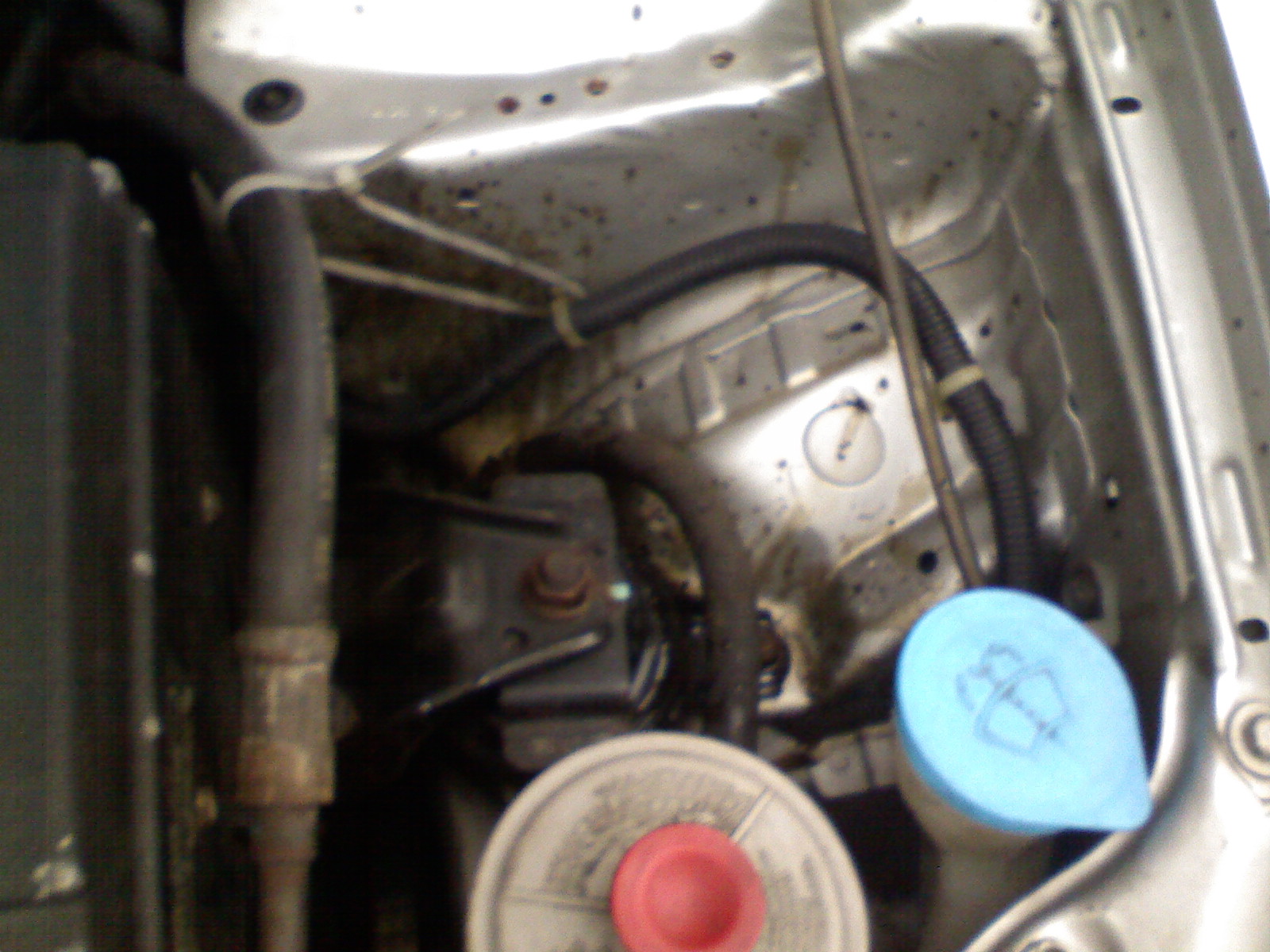

 Popis: to muze byt zacakane?:O
od ceho
Newer
Příspěvky: 4903
Zasláno: 5.10.2010 , 7:50
tusi nekdo od ceho to je zacakany? :O

neni náhodou ten silent olejovej? neni někde netěsnej?

neubývá ti servo kapalina?
R3S
Příspěvky: 3364
Zasláno: 5.10.2010 , 8:23
Jak říká dejf, ten silent je jěkde prasklej

takze to tece z toho uchyceni motoru jo, to sem si docela oddechl ... Velmi šťastný sem se bal ze je neco s motorem , je mozny aby to bouchalo pri prerazeni ve vysokejch RPM ? .... 7600 a rychlem pusteni spojky?

ale notak winie, vzpada to tak ale je to mazlavy jako olej nebo jako servo kapalina.... nemas tucha?

je to možný. třeba máš na hadry silenty co drží náklon motoru ( zadní pod sací komorou a dva vepředu pod nosníkem ) a ten výkyv je moc a oddělal už načatej olejovej silent
koukni se jestli nenajdeš tu netěsnost, hledej tam kde je to nejvíc postříkaný
s motorem nic nebude,to už by si poznal Úsměv
leda tak servo, ale jestli se ti nestrácí kapalina a pumpa nedělá divný zvuky, tak je to cajk Úsměv

takze myslis ze bych mel koupit celou sadu silentu nejakejch aftermake a dat je tam misto tehlech, po hodine angliny na to skocim mrknout ,doutam ze je to jen tohle.

nejdřív je prohlídni ať nekupuješ zbytečně
každopádně v aftermake sadě nebude ten olejovej, ale 5 kalsickejch
4 bys použil
kde ho sehnat netuším. origo honda a nebo Idaho by ho mohl sehnat
jestli ho má kelly atd. netušim. nikdy jsem ho kupovat nepotřeboval

takze ja ten olejovej nemuzu nahradit jinym jo
Neni pevne uchycen, to je jasne, ze bude mlatit. Nechtej zazit, kdyz jsou vechny v haji, to pak zazijes melu HaHaaa
