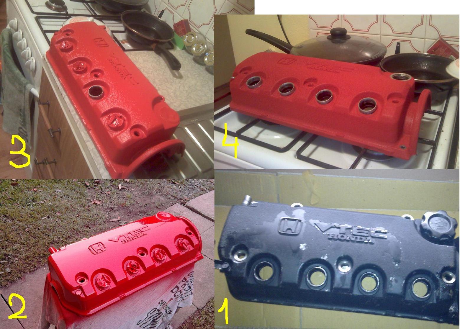

 Popis: Tak jsem dneska upekl další :-)

pěkná práce Úsměv

tobe uz z toho zacina hrabosit co?Velmi šťastnýVelmi šťastný nebo ti ten smrad voni ze porad palis? Velmi šťastný

proc jsi nezakryl a nevylestil ty napisy ? je to tak 1000x lepsi !

to vypaluješ na těch plotýnkách? Velmi šťastný

osiris je to zbytecna prace, takhle si to vylesti po upeceni a bude to lepsi

potřebuju upéct jedno béčko, koukám žes tam nechal starou struktura a pak vzal zas wrinklem?

Ne ne vsechno odstranuju do mrtě, odmastim nastrikam, necham odstat a upeču.
Pak rovnou deskou vylestim napisy do stribrna.
Zakryvat pismenka je zbytecnost.

Vzdyt stara struktura tam z pulky ani nebyla z ceho jste usoudili takovou ciparnu? Velmi šťastný

Jinak upeču asi cokoliv, kdyz se nevleze trouba se nastaví Velmi šťastný

dělal sem to samýVelmi šťastný obrousil jsem ji celou a stříknul teplotně odolnou černou barvou (matnou) a stříbrně si udělal nápis a vypaálil sem to přímo za jízdy na autěÚsměv(pak sem to zas obrousil a filcem vyleštil do chromu:D )

Jojo ale tady jde o originalni strukturu :arrow: odkaz ne jenom o lak.

nj ale kdyz to obrousis ted tak ze strany na tech napisech bude barva... ja to mam taky ze sem to nejdriv obrousil, vylestil napisy, ty jsem prelepil ( i ze stran ) a pak nastrikal, zapeklo se to na aute, je to matnej teplotne odolnej z obi myslim ze dupli color, neni to ta stuktura, ta se mi moc nelibi Úsměv

Kdyz mas strukturu tak z boku pismenka nemas ani milimetr Mrk
