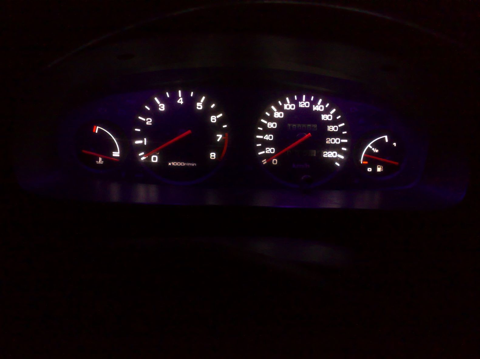

 Popis: zase jedno drobné zkrášlující vylepšení :)

OK vešný
Příspěvky: 17752
Zasláno: 21.11.2010 , 15:27
.:Generic:.
Příspěvky: 1276
Zasláno: 21.11.2010 , 15:54
taky jsem to tak v Anglánovi měl, pěkné OK
md.doxa
Příspěvky: 224
Zasláno: 21.11.2010 , 16:06
díky, ale díky patří brnďovi, bez něj bych tohle nikdy nedělal, musel bych ty budíky rozdupat Velmi šťastný :twisted:
Ještě, to není vidět na fotce, ta fluorescenční barva na ručičkách je skvělá, stačí když otevřu dveře (mám modrou žárovičku v interiérovým světle) a ty rafičky se hned luxusně rozsvítí Úsměv

tahle kombinace me nenapadla. bile budiky a modry osviceni je to dobrý
a to jsem zkousel skoro vsechno Velmi šťastný a zustal sem u cervene - budiky, tlacitka a cely panel
je to dobrý

a jak ste na to šli? LEDdiody?

VlastaFR: Velmi šťastný já v budíkách měl předtím modrý ledky, tak i modré podsvícení interiéru, takže když bude čas, tak i podsvícení i nterieru zpět bílé Úsměv Ale tahle bíla je naprostu suprově vidět oproti modrým...
majkl_l: Je to brnďovo know how, ale snad se nebude zlobit, když to se mnapíšu Úsměv V první řadě je odstraněn z toho plexi na budíkách zespodu ten nátěr, který tu barvu zeslabuje a měl by dělat asi rovnoměrné osvícení, když tam jsou klasický řárovky, pak je uvnitř rozmístěno asi 10 centimetrových velkých LED diod, vyvedeny ven jen káblíky a napojeny na jednu půvdní patici žárovky osvětlení...
Na rafičkách spešl barva a v místě původního osvícení rafiček jsou 4 UV diody, takže ty rafičky ve skutečnosti fakt září(proto taky po bokách budíků ten fialovej nádech), je to prostě bomba Úsměv Jen ještě musím sehnat nějakej regulátor napětí, aby šlo to nasvícení ztmavit Úsměv NEMÁ NÁHODOU NĚKDO ORIGO Z ANGLÁNA VTi? Úsměv

Petr 78 ty ses sikula kdys sleduju tvoje vytvory, bude to pro tebe to nejmensi Úsměv)
Doxa zkus napsat Zemimu, kojakovi zda to nemaji ten potik na to slumovani.
Ja to mam v legendovi taky, doxa se jen chtel opicit ze?Velmi šťastný

tak ten poťák mám od jednoho kličiny, kterej to měl v americe c4g a plánuju ho nacpat do shuttla...
v céru jsem to s těma ručičkama udělal taky tak, akorát mi tam stačily tu UVčka tři... a budíky mám indigla s regulací od obyč poťáku s odporem z GMka...
ty diodky jsem já napastil přímo do patic od žároviček, ale to cos mi tu popsal je samozřejmě záležitost o který se mi honí v hlavě už nějakej ten pátek, ale zatím jsem se k tomu neodhodlal, ale nakonec to asi tak dopadne Velmi šťastný
EDIT: škoda že to neřešíte přímo v nějakym vláknu.. tady na to jak nechodí upozornění, tak mne to štve.. už kolikrát jsem takhle k něčemu psal, ale podle mne m,i uteklo tolik zajímavejch odpovědí jen kvůli tomu, že na to nechodí mejly Smutný
nicméně já tam asi narvu klasický 5mm, ale s plochou hlavou s úhlem osvitu 120 stupńů, protože ty se mi zatím osvědčili nejvíc a jsou i cenově přijatelný.. každopádně dík Mrk

Kde si vzal tu červenou barvu na ručičky aby takhle svítili?

Moc dobre provedeni, co je tam nastrceno, yze je to tak pekne rovnomerne?

kupoval jsem barvicku v obchode kde maj modely a mel tam airbrush barvy, asi za 90 kč fluorescent red, a nahore sou uv ledky tak ruciciky pekne zari. Jinak nic nastrceno tam neni, misto 4 zarovek je ta m10 diod, tak proto to tak krasne rovnomerne sviti, neni top podsvetleni, sem tam malinka muska je, ale clovek to prehledne.
Hondamens no ty prodavas anglana z UK na dily, nechces to udelat na tom, aby si to nemusel vyndavat svoje budiky a cekat treba tyden nez by prisli postou ja nez to udelam a poslat zpet? bych to sesmolil a pak by sis akorat prehodil budiky a plasty bys nechal
