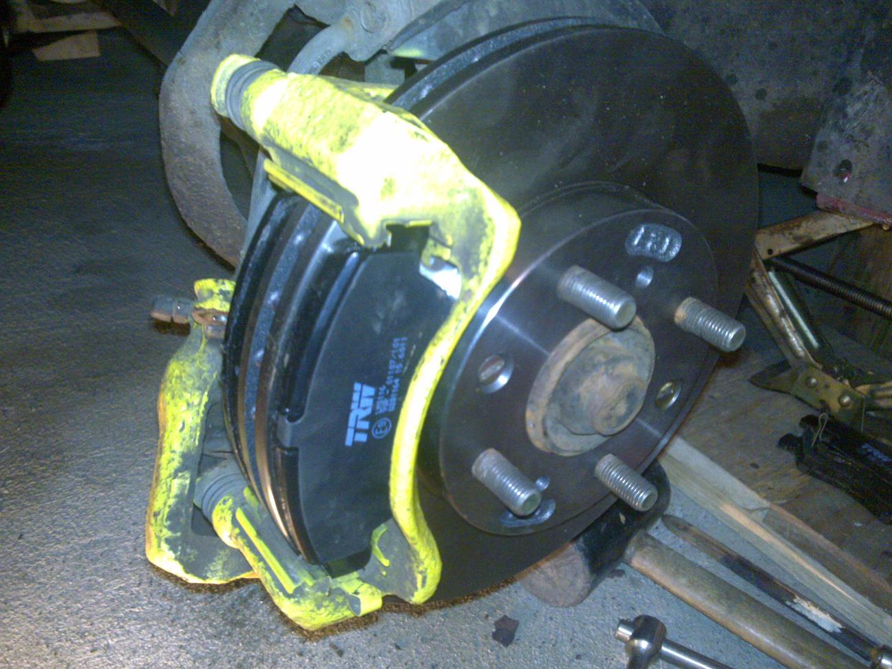

Autor: Košti
Zaslal: 21.11.2010 , 16:14
Zobrazení: 539
 Popis: Tak a je to.Jeste na jare zrepasovat brzdice a bude to
brzdy

jaka je znacka tech kotoucu?a jake mas zkusenosti s destickama?
Košti
Příspěvky: 66
Zasláno: 21.11.2010 , 16:30
Hele je to vsechno TRW.Pred dvouma mesicema jsem daval kotouce a desky na zadek od ty samy firmy a bez problemu.Mel by to bejt takovej ten lepsi stred co se tika kvality.Uvidime co to udela treba po 10 tis.Ale co znam lidi co je maji tak si nestezujou no
Daver
Příspěvky: 7589
Zasláno: 21.11.2010 , 16:52
špatně ... všechno špatně ...
1) kterej vohnout nastříkal ty kluzné plíšky pod destičkama -> obrousit ocelákem na kov a na straně dotyku s destičkama namazat měděnou vazelínou
2) pod těmi plechy vybrousit plochu od barvy a rzi (pilníkem), beztak to tam bude taky zaflusané ... a taky namazat měděnou vazelínou.
Ty destičky tam musí klouzat jak v bavlnce ...

Daver souhlas, takhle se to akorat pripece a desky se kousnou a kotouce zvlni vlivem stalyho pribrzdovani, taky sem to zazil na mym legendovi, nekteri lidi jsou umelci. a kdys uz bych daval komplet brzdy novy. tak zrepasnout brzdice, pak uz muze byt pozde, je to otazka hodinky dvou kdys ma clovek matros

Košti
Příspěvky: 66
Zasláno: 21.11.2010 , 17:26
To prosimte strikal nakej expert predemnou a ani to nerozebral.Nastrikany je pouze co je videt kdyz je to smontovany.Ty plisky jsem rozhejbal takze uz to v tom chodi volne.Souhlas s tim ze to jeste promazu..

nedělá to neplechu, když se ta vazelína vlivem teploty rozteče po brzdiči? ikdyž ta "měděnkovitá" je do vyských teplot že ?
Daver
Příspěvky: 7589
Zasláno: 21.11.2010 , 17:42
Ty plechy jsou ze speciálního materiálu (řekl bych že to bude nějaká pružinová ocel) a barva je akorát degraduje ... do svěráku a pěkně do čista .. měly by se tak jednou ročně aspoň očistit a promazat v rámci údržby OK
Daver
Příspěvky: 7589
Zasláno: 21.11.2010 , 18:00
Coudu přesně tak, musí to být kvalitní měděná pasta, obyč by se vlivem teploty zapekla a bylo by to kontraproduktivní OK

Správně,já používám měděnou pastu od Wurthu,ta je do 1300°c..V práci ji používám i na šrouby na výfuky..vydrží i tam..

No jak píše Daver, jen pánové nebuďte zas tak akční. Mědenka se prstem namaže jen ta kluzná místa na destičkách a hotovo. Bzdy jsou sice fakt, když jsou čisté, ale tohle fakt nevadí. Pokud měním destičky, vždy až na plech čistím/leštím ty klušné plechy. Takže doporučení Davera jen kvituji. Úsměv
