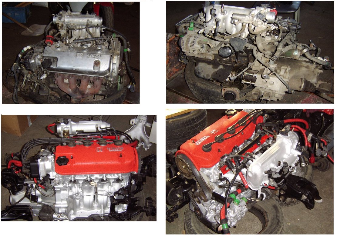

čim si dělal ten blok s manifoldem??
mot
Příspěvky: 3026
Zasláno: 17.12.2010 , 15:11
tak tohle je velka parada, taky me to ceka a mam stejny dotaz, jak si dosahl takovyho lesku na tom bloku a manifoldu? je to necim nastrikany?

pouzil som na to stiebrenku na vyssie teploty ktora je aj v spreji ale ja som to dal do striekacej pistole ..ale aj sprej je fajn

Fokkyman: a nejaky odkaz kde by se dala koupit by jsi mel? pripadne kde si ji sehnal?

taky sem motr očistil odmastil a stříkl stříbřenkou na vyší teploty, už je to asi půl roku a motor není tak hezký, ale oproti původnímu stavu to bude pecka dycky, hezká práce!

tak to je luxusní. Nějaký postup? co kde bylo potřeba ucpat? BYch to měl udělat taky než tam ten motor šoupnu

neviem ziaden odkaz na ten sprej ale neskor sfotim ako vyzera nadoba a hodim to tuna oki .... a renovacia ani neviem ako dlho trvala pretoze som to robil popri praci ale prevodovka vonku cela kabelaz von no proste vsetko co sa da ospojit sa odpojilo odmastnilo spina aj vycuchala dratenkou a islo sa na vec ..a dakujem za pochvalu H+

což o to, rozdělat bych to rozdělal, stříknout bych to stříknul. Ale co pak s těma všema hadičkama?? kam je pozapojovat. Ještě jednou smekám

pěkný, ale co ten nastrikanej rozvodak?

ktomu bloku farba je pekna ale nevydrzi skuste niekoho kto pieskuje balotinou (sklenena drt) vysledok bude este krajsi a hlavne tam nebude farba ale pekne OK :arrow: odkaz

tak ten rozvodak ma netrapi pretoze idem robit aj komplet rozvody ... pre istotu Úsměv
