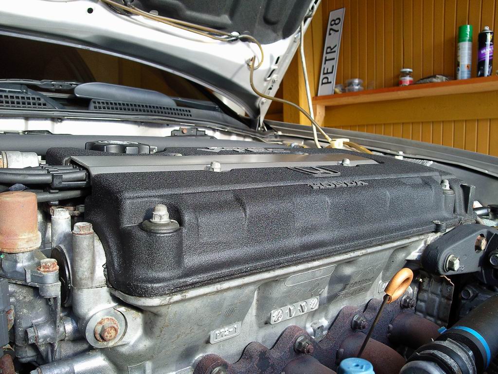

 Popis: Na pár místech byla barva na víku odlouplá, tak jsem to opravil a nestálo to skoro nic. Kdo najde, kde? :-)

tam beztak zalakoval pisek cernym sprejem Úsměv

Brnďa: Velmi šťastný to mě nenapadlo, to by taky stálo za pokus
salat: jo, klidně prozradím Mrk . Použil jsem černý matný Alkytone. Po nanesení štetcem jsem na něj foukal horkovzduškou aby barva rychle zaschla a neslila se. Abych dosáhnul hrubé struktury (blížící se originálu), "ťukal" jsem štetcem (štětinatou částí) do nezaschlé barvy a tím zabránil aby se barva slila do hladka. Blbě se to popisuje, chtělo by to vidět.
Tahle metoda se ale dá použít jenom k opravě menších míst. Celé víko bych tak nechtěl dělat. Ikdyž po kouskách by to možná šlo.

mas tam zaklad na hlinik? ja ho prve nedal a po 2mesicich se me to sloupalo a delal sem to znovu - zitra nahodim foto jak to mam ja Úsměv

nj ,neni to skoro poznat ,klobouk dolu ,ale asi se to objevi az se pekne rozhavy co HaHaaa

VlastaFR: základ na hliník jsem nedával Se stydím . Neměl jsem ho koupený a byl to spíš jenom takový pokus, jestli se to dá opravit aby to nebylo skoro poznat.
Pokud se to bude loupat, tak nebudu překvapený, počítám s tím. Ale aspoň jsem ten hliník pořádně zdrsnil abych zvýšil šance na přilnavost.
DOHCVTEC: ta barva je docela teplotně odolná. Mám ji vyzkoušenou na brzdách, takže nemám strach že nevydrží. Větší obavy mám o dobrou přilnavost k podkladu, hliník je prevít.

me se to oloupalo a to sem to mel zdrsneny a radne odmasteny. Pak normalka zaklad na hlinik a vse znova, ted uz mi to drzi prez rok a bez znamky odlupu apod.

s tím galvinolem od alkytonu by to bylo určo lepší ale zrovnal alkyton drží i na čerstvém pozinku, krom hran teda.

Alkyton je v pohodě, musíš to perfektně odmastit a mělo by to držet jen mám strach jestli to vydrží při těch teplotách na tom víku. Oni ty barvy jsou celkem pružný tak snad to vydrží.

hondamens: jj, odmastil jsem to důkladně lihem a taky spoléhám na to že ta barva je pružná. Teplotní odolnost se pořádně otestuje v létě Úsměv
