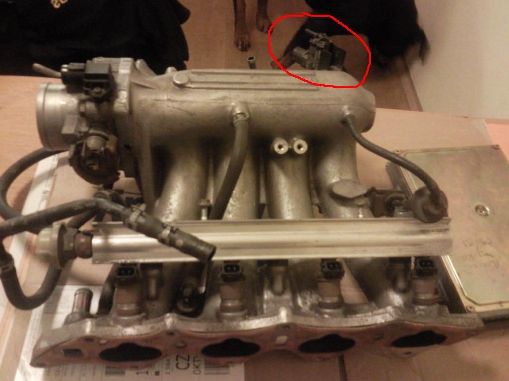

 Popis: Mohl byste mi někdo říct, co to je? A jestli je to důležitá věcička? Je to na sání z D16Z6...

Podle označení (184600 SV2 12V DENSO) jsem našel toto :arrow: odkaz

je to jeden podtlakovy ventil, ci co to je, ked sem svapoval sani sem to zapajal.. jedna hadicka ide do sana a druha tusim do nadoby z aktivnym uhlim.. ale nesmis to zapojit opacne.. pokat nato dobre vidim

Jde o to, že je na tom část ulomená, tak se ptám jestli je to tam důležitý, jestli to mám shánět.

co je antem ulomene? ked sme to mal omylem zapojene opacne vypisovalo mi to chybu motora.. ale to mozno bylo aj klapku nevim isto:) a kcemu to je tez nevim je to nejaky ventil..boh vi:D

no jasné, regulace od nádobky s aktivním uhlím, tuším recirkulace benzinových par..chtělo by to tam nechat kvůli té ECU Úsměv
Mně zas zajímala jakou funkci má ta šedá plastová bambule vlevo na začátku palivové lišty, na šroubu od přívodu benzínu.. že by tlumení pulzací?
Na autě tu bambuli nemám a od palivového filtru na volnoběh je slyšet nepříjemné cvakání, a to hlavně v kabině, od přepážky Tak to valím bulvy

Ulomený je takový váleček nahoře. V tom polským odkazu je vpravo. Tak a teď kde to sehnat? Nemá náhodou někdo třeba jeden navíc?

streete, ja sme do na seriovej d14 liste tez nemnel, a na tej liste z crx to je.. tak podla man to nema zadnu dulezitu ulohu.. skur ma napadalo jestli to nen inejake sitko? to je asi blbost ze?

nevim co myslis ze je ulomene ale ked ta trubicka na hadicku to sa da spravit, a ten velky valecek, to sa da dokonca rozebirat.. sa m tak zda, ze to sa tam len nejak da nasadit

jestli myslite to vyusteni na hadicku co je na klapce tak to jde taky do nadrze pres tu nadobku s aktivnim uhlim ale nemusi to tam byt staci vzit hadicku nasadit a zlomit ji a stahnout S ka paskou
edit:beru zpet nemusi to byt vubec zapojene :arrow: odkaz
