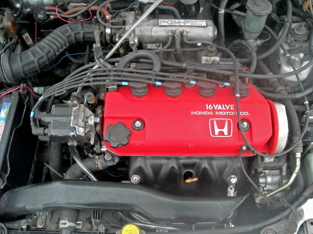

  i já už jsem pekař :)
Autor: zend3r
Zaslal: 26.1.2011 , 17:19
Zobrazení: 531
 Popis: tak jsem se konečně hecnul :)..a nechápu jak to můžete péct doma :D já bych ten smrad doma nechtěl :) :D

este by to chtelo vydrhnout ten motorovej prostor, takhle to tam sviti jak virtual tuning Velmi šťastný

krasna prace OK

proč si to všichni děláte na červeno?? není to malinko monotoní?? vypadá to luxusně ale změnil bych barvu Úsměv já buu dávat black Úsměv
marty89ul
Příspěvky: 2575
Zasláno: 26.1.2011 , 17:51
cerna je origo a cervenou si dava nejvic lidi pac je nejhezci Velmi šťastný Velmi šťastný
zend3r
Příspěvky: 2009
Zasláno: 26.1.2011 , 17:53
tak cerna je origo... ja puvodne chtel cernou, ale rikal jsem si, ze kdyz uz mam na cerveno brzdy a v motoru mam jeste fanfary ktere nejdou videt a ty jsou taky cervene... a ostatni barvy od vht se blbe shaneji.. vsichni objednavaji jen cervenou a cernou Úsměv jinak diky a s cistotou motoru zkusim jeste neco udelat Úsměv ale kdyz se podivate na tuhle fotku :arrow: odkaz tak si myslim, ze uz to je lepsi Velmi šťastný

Drambejs - mám black a nejsem sám..
drambejs
Příspěvky: 780
Zasláno: 26.1.2011 , 18:02
jj celej motorovej prostr chci na černo aby tam ta "třináctka" zanikla Velmi šťastný

XProchysX
Příspěvky: 79
Zasláno: 26.1.2011 , 18:50
a jako to hodite do trouby joo a ono se to vypece? Velmi šťastný je nakej recept na to ze bych si to vypekl taky Velmi šťastný
optimas
Příspěvky: 2023
Zasláno: 26.1.2011 , 18:56
Někde tady na foru je návod ,ale není to nic těžkého odmastit nastříkat 2 vrstvy nechat 1 den uschnout a pak šup do pece na 30 min. na 100°C pokud se nepletu.
Já se taky rozhodoval jestli červené nebo černé nakonec zvítězila černá jelikož červená bude brzo špinavá a kdoví jak to bude s čištěním
zend3r
Příspěvky: 2009
Zasláno: 26.1.2011 , 19:27
Oncek: ta tvoje modra vypada taky luxusne!! co to je za barvu ? Úsměv
Příspěvky: 17753
Zasláno: 26.1.2011 , 20:41
Ondřeji,
gratzzz,.
Pro všechny: 1 vrstva, mezitím si rozpéct troubu na 150´C cca, pak nechat dle návodu zaschnout 20-30minut, opravnou druhou vrstvu a opět zaschnout a po dalších 20-30minutách dát péci na hodinu. Základ je odmastit - já to dělal podivnou sloučeninou ARVY, TECHNICKÉHO BENZÍNU A TEPLÉ VODY, VŠE SE DOKONALE ODMASTÍ NAKONEC ČISTIČ NA BRZDY A POKUD BĚHEM PEČENÍ OTVÍRÁTE PRAVIDELNĚ VÍKO A MÁTE PUŠTĚNOU DIGESTOŘ - NIC (SKORO) NESMRDÍ - VLASTNÍ ZKUŠENOST!!!

Jen sem se chtěl zeptat jestli si dával nové tesnění pod to ventilové výko nebo ne??a kolik když tak svojí nové??Dííky
zend3r
Příspěvky: 2009
Zasláno: 26.1.2011 , 21:05
já nové nedával, protože to staré vypadalo neporušeně.. kdyby náhodou začlo téct tak ho vyměním... a myslím že nové v autokelly víc jak 300 nestojí Mrk

zend3r: já nemám wrinkle ale nějakou barvu na motory, takže bez struktury, ale zatím drží
