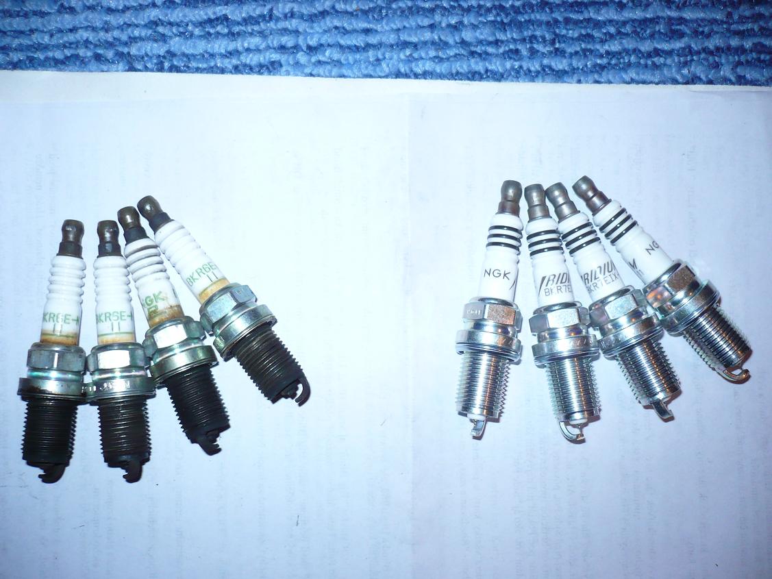

taky jsem vymenoval Úsměv moje meli najeto neco pres 90 tisic km podle papirku co sem mel k autu kdy co bylo delany a svicky vypadali mnohem lepe nez tvoje Úsměv takovy lehce opaleny ale ne as tak cerny Úsměv

The Joker:svíčky jsem vyndal ráno před praci a noví přišly odpoledne..nebyl čas

Me ty stary svicky pridou dost cerny takhle by asi nemely vypadat ne?

mozna jen klame fotka, ale jak sem psal, takovy sem je nevytahoval ani ja vcera z legenda a meli najeto pres 90 tisic

fotka neklame jsou takhle černy ty svíčky nikdo dřív snad neměnil..snažim se vše vyměnit, motor mi začal po ohřatí a sešlapnutím prudce pedalu se dusit..tak se snažim na to přijit palivak jsem vyměnil čerpadlo obednal jsem i NGK kabely ke svíčkam tak snad to pomůže

no hele jestli ti začal kuckat ...mě podle toho jak sou černý příjde že máš moc bohatou směs...nevim třeba melu kraviny ale prostě mi to tak přijde...jinak mě to taky kucká a nechce držet otáčky za studena ale to je eacv ventilem kterej mi funguje jak chce Velmi šťastný

ty hele nemáš jiný svíčky? co koukám na staré tak jsi měl označení BKR6E-11 a ti iridium jsou BKR7Eix - 11
Co vím tak ty jsou si měl tak když dáš za označení BKR6E IX tak máš ty samé a iridium
si to zadej i do fulltextu BKR6EIX 11 a vyjedou ti Úsměv Mrk

kupoval jsem je od ziteca a radil jsem se snim o tom tak jsem nakonec koupil tyhle.
