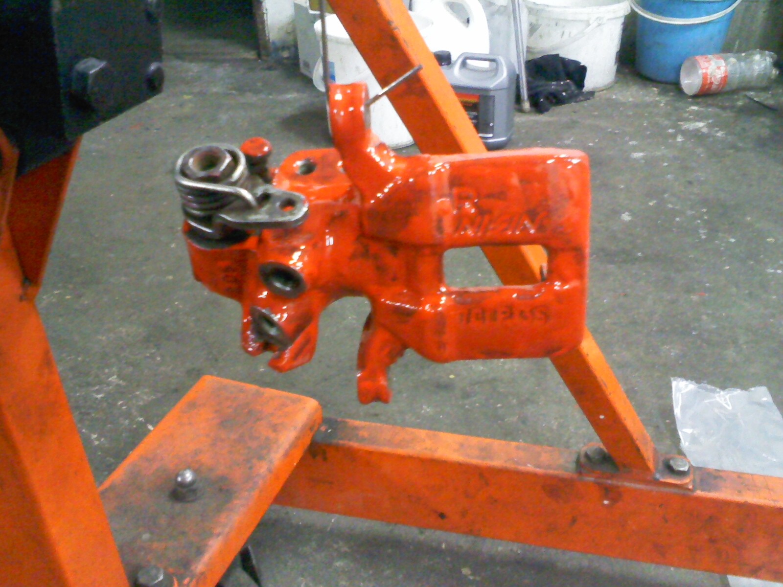

 Popis: zatim to vypadá nic moc zítra udělam druhou vrstvu a bude

Jsme na tom stejně Velmi šťastný

mel si to nazakladovat...Úsměv

Já to řešil opískováním a komaxitem Úsměv

Docela odvážný nazývat to "repas" když jsi ani nesundal páčku ručky.....
Jakou barvu na to používáš?

Petr78: používam na to hammerite a repas bych to nazyval Úsměv mam obědnaný nový těsnění odvzušňovák a pístek
vachicek: taky jsem na to myslel ale už jsem měl koupenou barvu tak je to jedno opískovat anastříkat to můžu udělat potom když to nebude vypadat k světu Velmi šťastný

Jo, Hammerite je velmi dobrá volba OK
Jen to chce opravdu alespoň dvě silné vrstvy. Neboj po natření druhé vrstvy už to bude vypadat parádně. Mrk
To že vyměníš těsnění, ovzdušňovák a pístek je hezký, ale co mechanizmus ruční brzdy? V jakém je stavu? Dost často bývá zarezlý jak se pod prachovku dostává vlhkost.
MisakITR: Základování pod Hammerite není třeba. Funguje spolehlivě i bez toho - vyzkoušeno.

Petr 78 : mechanizmus ruční brzdy je už hotov a plně funkční Velmi šťastný

co s mechanismem ručky,když je K.O.
dá se vyměnit nebo jinej brzdič??
A prachovka pod tou matkou je taky nová ???? Když máš sadu teprve objednanou Se stydím A jestli uz ji mas vyměněnou tak ji tohle zatření barvou vyloženě pomuže Tak to valím bulvy

ginda : ne neni nic tomu nebylo jen jsem to pročistil a vrátil z5 ..

Romário: tak to jo, pokud jsi ten mechanizmus měl rozebraný tak je to v pohodě. Pak se opravdu jedná o repasi OK
