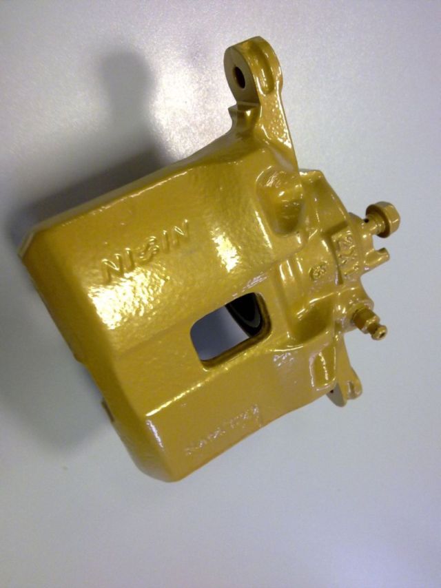

  Repas
Autor: the.Doctor
Zaslal: 17.3.2011 , 14:34
Zobrazení: 406
Repas
mot
Příspěvky: 3026
Zasláno: 17.3.2011 , 14:43
pekny, ale pockej na mistni rejpali, to zase bude: "co ty dosedaci plochy a co ten sroub a odvzdusnovak, proc si to jako nezakryl?" apod... uvidis Velmi šťastný
the.Doctor
Příspěvky: 236
Zasláno: 17.3.2011 , 14:47
s tím se počítá Mote... Úsměv je to takový polotovar
DanTe
Zasláno: 17.3.2011 , 14:56
Krutopřísná barvička, Daník má rád zlatou a žlutou :twisted: HaHaaa
walkingwad
Příspěvky: 541
Zasláno: 17.3.2011 , 15:06
pěkné.. OK
já chci taky Smutný
kachnacrx
Příspěvky: 2359
Zasláno: 17.3.2011 , 15:29
hemeroidka Velmi šťastný ?? OK
Kvasnour
Příspěvky: 238
Zasláno: 17.3.2011 , 17:27
Krásná prácička,co si to použil za barvu?
the.Doctor
Příspěvky: 236
Zasláno: 17.3.2011 , 17:31
Dík. Nechal jsem to opískovat a je to ve zlatým (zlato-žlutým) komaxitu
2.3.
Příspěvky: 571
Zasláno: 17.3.2011 , 17:53
co ty dosedaci plochy a co ten sroub a odvzdusnovak, proc si to jako nezakryl Cooo??? Cooo??? Mr. Green
the.Doctor
Příspěvky: 236
Zasláno: 17.3.2011 , 17:58
Hihi
Sten-li
Příspěvky: 90
Zasláno: 17.3.2011 , 23:23
Barva krásná. Toho komaxitu bych se bal. Jinak veř že oblepení těch míst je mnohem menší zlo něž to škrábat :twisted: rejp :twisted:
F20Z1
Příspěvky: 104
Zasláno: 19.3.2011 , 12:50
No nevím pánové, já když dělal údržbu třmenů tak jsem je taky stříkal. Opískoval jsem si je, místa co maj být bez barvy jsem máznul vazelínkou (závity, otvory atd...) a stříkal jsem to barvou určenou na brzdové třmeny (odolnost teploty, a obsahují v sobě už bezbarvý lak takže bez udržbový stav ) barva se krásně sléva v jeden ucelený povrch nevypadá to jak pomeranč HaHaaa Ke komaxitu mám odpor protože tu barvu z něčeho sundat je boj i s pískovačkou !!
