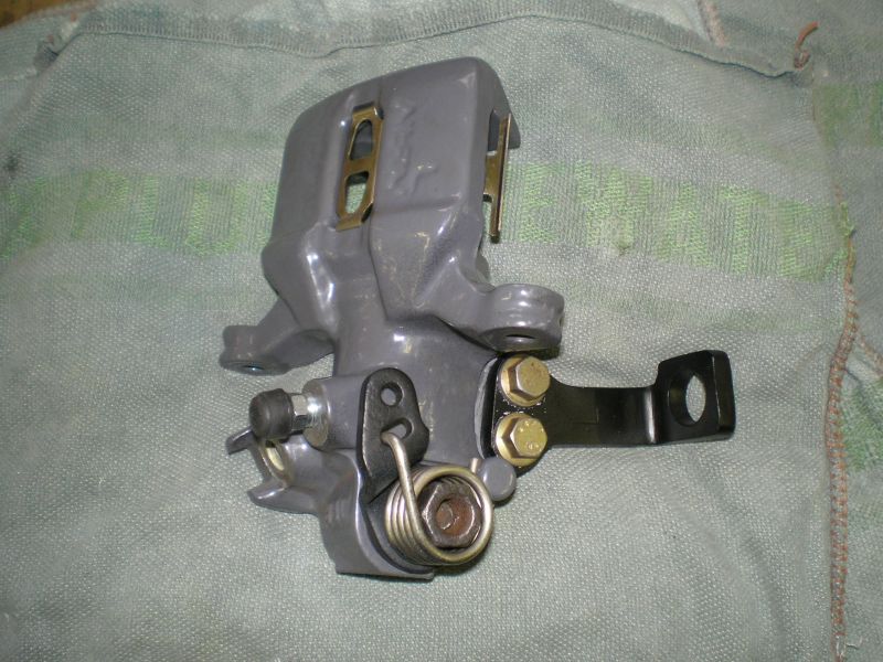

  jeste jeden :)
Autor: MattiK
Zaslal: 17.3.2011 , 18:28
Zobrazení: 409
jeste jeden :)
MisakITR
Příspěvky: 1066
Zasláno: 17.3.2011 , 18:42
jako nove OK
GrygarMartin2
Příspěvky: 1952
Zasláno: 17.3.2011 , 18:53
tady každe repasuje zadní třmeny:-D já to dělal loni a ted budu dělat jeden taky, sjíždí se mi vnitřní deska brutálně ze šikma, nechápu proč? že by to mohlo být ložiskem, křivou nápravou (někdo někdy v minulosti tuknul)? nebo namožený třmen? Kotouč je nový...
Příspěvky: 17752
Zasláno: 17.3.2011 , 19:10
Ahoj Martine, vůbec, špatným vložením destičky do plovoucího třmenu, podobný problém, musí se dát správná deska na správnou stranu. Velmi šťastný Úsměv
RASTA
Příspěvky: 4391
Zasláno: 17.3.2011 , 19:56
další věc je,že ta deska má na sobě výstupky(čepy),který musí zapadnout do jedné z drážek dosedací plochy pístku Úsměv
dělal sem auto,kde to nesedělo a sjížděly se jak popisuješ Tak to valím bulvy
