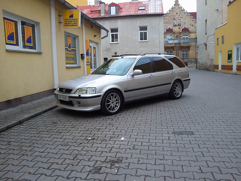

 Popis: Posadil jsem to na pružiny InterAlloy. Překvapivě je auto pohodlnější než na origo pružinách. Už vím o čem jsou progresivní pružiny.

Co to je za kola? Úsměv jinak snížení prospělo OK

pekny.o kolik jsi snizil??? OK

Mourl: kola jsou originál Chevrolet. Made in UK. 6,5x16 ET44 a pneu 195/50
Musela se na soustruhu zvětšit středová díra z 56mm na 64mm.
Máš pravdu, snížení prospělo a hodně. Ostatně jako každému autu. Decentní snížení a pěkná kola je základ a minimum, které dělám na každém svém autě.

David.306: snížení by mělo být 30mm ale ještě to přeměřím. Dneska jsem domů přijel až za tmy takže to změřím zítra.

takze jen tlumice? pruziny jsi nechal origo?
Petr 78
Příspěvky: 6796
Zasláno: 20.3.2011 , 23:12
Clark: přesně obráceně. Tlumiče jsou serie. Ale rozumím ti Mrk
Vím že to není žádná Racing úprava, ale funguje to a moje požadavky to zcela splňuje.

sluší to tomu OK takže pružiny Inter Alloy můžeš doporučit?

capino: ano, určitě je můžu doporučit. Jezdím je už na druhém autě a opět maximální spokojenost. Někde se prodávají pod značkou Autostyle, ale pořád to jsou InterAlloy.

Dneska jsem změřil skutečné snížení a vyšlo mi -40mm vepředu a -30mm vzadu.
To už je na hranici použitelnosti na seriových tlumičích, ale funguje to pěkně.
Uvidíme co na to budou říkat tlumiče po nějakých 20 000 km HaHaaa
