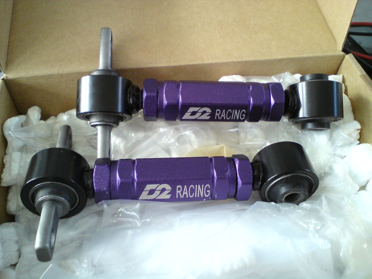

  Plánoval jsem vše na zimu..
Autor: Jofrey
Zaslal: 26.3.2011 , 20:06
Zobrazení: 585
 Popis: ..do léta bude vše hotovo

Ne e.. Postupně se vše předělává a důmyslně vylepšuje

plánuješ výměnu silembloků a ramen za něco lepšího, např polyuretanový siláče atd...

Lukas28: zadní náprava D2Racing + siláče od ES do ramene pro sbíhavost. Siláč pro podélné rameno made by me. Přední nápravu teď řeším..

kdžy to vyjde budu mít ES silembloky navíc na svůj typ na přední nápravu. Co mi radili tak všechno dávat od sejný firmy kvůli tvrdosti

Na předek řeším oba páry silentů do horních ramen, oba páry silentů do dolních ramen a dva půlené silenty do zkrutných tyčí z přední šavle do dolních ramen. ES třeba nedělá horní zadní ramena se stavitelným odklonem

to bohužel nedělá KO. Taky se mi nelíbí, že do sad nedávají hlavní silemblok do zadního podélného ramene, ten si musíš dokoupit asi za 22dolarů...
ten si chceš vyrobit?

Oba už mám vyrobený. Jen je vyměnit a odzkoušet, popřípadě poupravit axiální pohyb pro inteligentní seřízení sbíhavosti zadní nápravy
