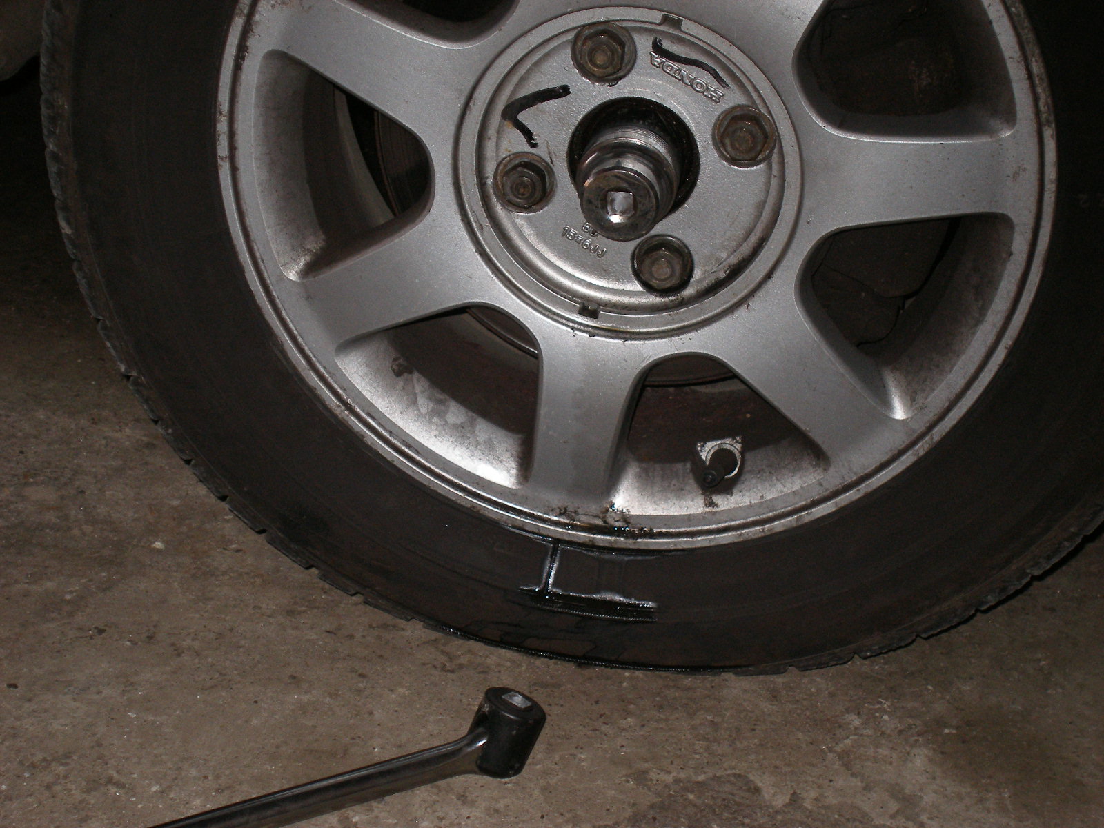

  Tak čep se dneska měnit nebude :( Kovanej trhák je fuč...
Autor: ExEricss
Zaslal: 2.4.2011 , 17:54
Zobrazení: 355
 Popis: Takhle to dopadne, když nějakej "mravenec" dotáhne poloosu skákáním na 2m sloupku, místo přederpsaného momentu. Urazit ruce, hlavu, nacpat do zadnice a zakopat hluboko pod zem :(

to moc dobře znáám, zkus zajet do servisu at ti to povolej vzduchem a pak lehce přitáhni aby ti to neupadlo.

taky se mi stalo... Velmi šťastný Velmi šťastný Velmi šťastný pak mi soused pučil ráčnu obřích rozměrů, až sem nechápal jak se to může vyrábět tak veliký a šlo to....Úsměv

presne tak potrebujes lepsiu racnu aj ja s kamaratom sme mali podob problem obycajnou racnou neslo no kupila sa poriadna a uz povolime aj nepovolitelne Velmi šťastný

to znám.. až sem jich zlomil několik a nepomohlo ani nahřívání hořákem tak mi pomohlo naklepat pneumatických utahovákem a trhák na avie Velmi šťastný
