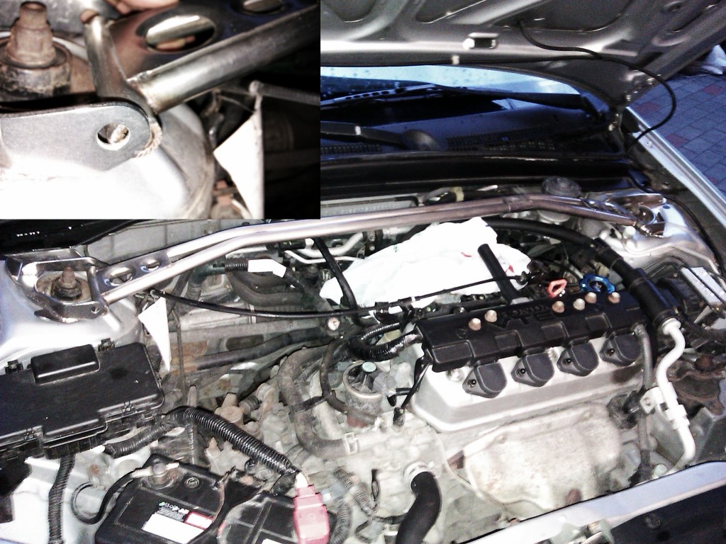

  Kdepak asi udelali soudruzi chybu?

 Popis: Slysel jsem ze vyrobce te rozpery zkrachoval. Proc asi :)

tam má být šroub nebo svár?

trošku krátká Velmi šťastný ,ale myslím,že když ji v těch ohybech trošku narovnáš,tak se požadované délky nakonec dočkáš,vždyť je to jen kus hliníku Úsměv Origo rozpěra z hondy Vti nemá taky žádnou tvrdost,byl jsem překvapen jak je měkoučká na to co má za funkci.

Tam patri sroubek. Asi nepocitali ze pri svarovani se ta kulatina trochu prohne. Ale to vyresi golden czech hende OK

Jj, taky uvazuju ze ji trochu porovnam. Ale to si necham az budu mit nejake stastne dny. Dneska jsem podelal co se slo a na zaver mi z racny zklouzl orech 8 nekam do motoroveho prostoru Bueee Jsem rozebral a prohledal co slo a po orechu ani pamatky.

Měl jsem uplně to samé, trocha ohýbání a pak propilování děr v uchytech na tlumičích a sedlo to Velmi šťastný

tak tak porovnej a je to

je to k nečemu nebo to jen překáží ?

a třeba neni špatna výstuha a maš to po bouračce nebo to je hnuty vem metr a změř si to radši

Taky mě spíš napadlo že máš bourané auto...

Taky jsem si rikal jestli neni po bouracce Ono tuknute bylo, ale ze by tak moc, to bych snad poznal, ne? Mam to zmerit, ale s cim to porovnam? Kdo ma sedana nebo coupe a zmeri mi horni roztec mezi tlumicema?

skus uhlopricky treba sroub na hrnci a na chladicovce kdyz neznas miru
