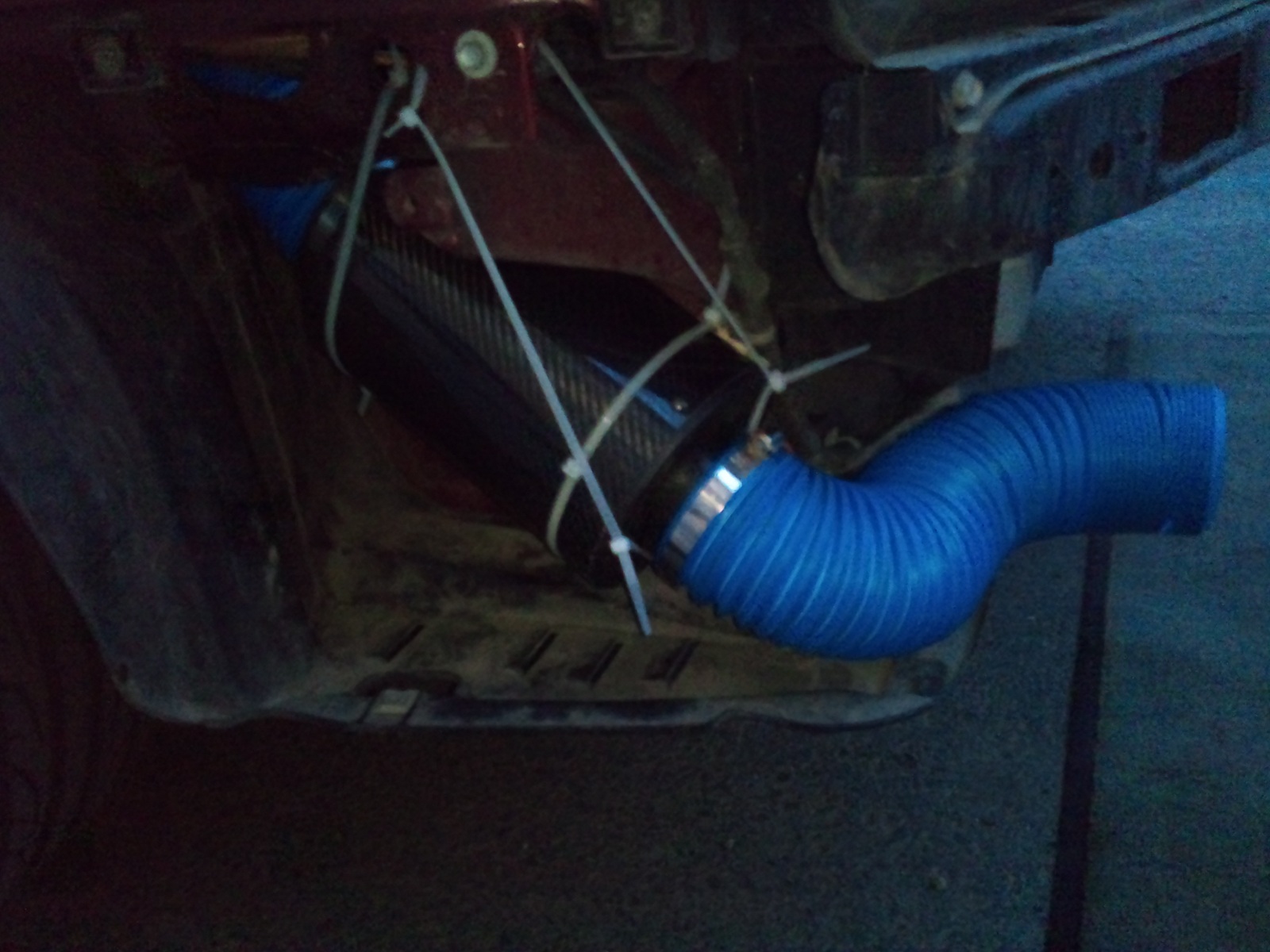

no hele ted se na to chystam , něco podobného , nemohl by jsi mi poslat foti jak si vyřešil pruchod z motorového prostoru k narazníku , je tam pruchod ve tvaru oválu. Díky za radu.

Jasne v odkazu je vic fotek a jedna s nahledem na pruchod nosnikem kde byl puvodne oval, kterej jsem trochu klestema v gume roztahnul na pozadovanej prumer vrapovky a bylo vyreseno Mrk

Jak se počítalo s případným nasátí vody?

S vodou se nepocita voda je spatne = smrt motoru Tak to valím bulvy nicmene schytal jsem vlnu od vedlejsiho auta a v pohode...za deste to akorat tolik nezenu aby to tolik nesalo HaHaaa doufam ze pres tolik zatacek a vrapovce se ta voda natolik zpomali ze ji ten filtr nepusti Mrk

no tak pruchod budu muset nějak pořešit...do kastlr takle rejpat nechci.---diky za info pane

Proc riskujes s tou vodou a vedes k tomu vzduch zepredu? I origo airboxu prece staci co nasaje pod kapotou tak proc by nestacilo bez boxu to co nasaje za podbehem? A nemusis resit jestli prsi nebo ne, cakani vody od aut pred sebou nebo jakoukoli kaluz OK

Nikdy to auto takhle pruzne s origo sanim nebylo. Placebo efekt muzu zrusit tim ze kdyz melo origo sani jelo max tak 230 a desne dlouho se tam splhalo, naporove sani tomu dodalo vetsi pruznost a furt se tu s tim opakuji HaHaaa ale na 5tku do omezovace jsem se s origo sanim nedostal u tohohle frci 245 Mrk

Samotne pokroucene zakonceni dle meho nazoru jen zhorsuje pruchodnost plus ta voda, zbytecne. Ale jestli je to znat na vykonu, respektive prubehu tak OK... Úsměv

beztak se ti to zda, na to vic slapes a jede to vic ne?Hihi chtelo by to grafy akhle to bude o dohadovani Úsměv ale dal bych kdys uz na ten filtr ten stit proti vode tu ponozku ci co to je a mas klid

Tu fusku muzu dat tak max na ten otvor bo uvnitr je jinak velikej filtr nez na ktere je to delane. Vic slapat nejde to pak leda udelat diru do podlahy Hihi
