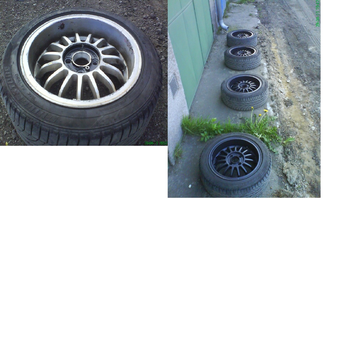

 Popis: Odmaštění + natření černou matnou syntetikou.

Naleštit zatim nešly ješte to není zatvrdlé, navíc sem ošmirgloval ten stary lak a taky to nešlo naleštit. Ta černá syntetika předpokladam že taky nepujde
,to musí být chrom aby to šlo naleštit ne ? Úsměv

to se musíš proleštit pod lak HaHaaa

Jako fakt ? takže ůplně pod ještě ten starý lak ? OK

Už to chapu ja se musim dostat na ten hlinik ze Úsměv

když je ten smirek jemnej tak by to asi nevadilo ale finalně bych to vzal nějakým filcákem a pastou nebo nějakým speciálním přípravkem

musí se to pak po obroušení ještě něčím střiknout? Nějaký lak nebo to může zůstat "syrový" AL?

no ja by to nastriekal najtmavsou matnou ciernou,pak vylestil limec a pak cele nalakoval bezbarvym akrilovym lakom samozrejme z lakirnickej pistoli.lebo ten v spreji nevydrzi ani hovby

ajsik muzes to nechat syrovy, ale zoxiduje to podle me, nejepe bezbarvy lak na to jeste
