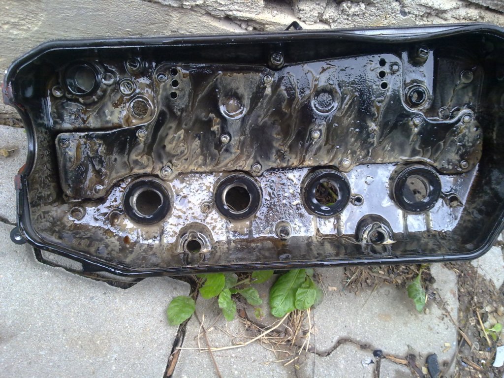

 Popis: Dnes jsme si přivezli C4g s D15B2 a tuhle spoušť jsme našli na víku ventilů a všude po hlavě. Doporučte mi prosím, jak to vyčistit (víko arvou, ale co hlavu). Děkuji

Naposled když jsem viděl takovej humus v motoru,tak se do oleje dostávala voda a udělalo to takovej puding to snad ne Smutný

jojo tam ani jina moznost neni proč to tak vypada Úsměv a tak asi komplet rozebrat a vycistit treba tou arvou a pak vsechny dosedaci plochy maznout at to nejede na sucho po slozeni Úsměv

Auto bylo za pakatel a rozhodli jsme se ho zachránit před šroťákem, takže jsem to tak trochu čekal. Od majitele vím, že jde voda do válců, takže pokud jde voda i do oleje, tak je dost dobře možné že je hlava popraskaná? Není možnost, že je to jen těsnění?

Hmmm taky bych řek že v lepším případě je jen fouklé těsnění pod hlavou a v tom horším případě je prasklá hlava Smutný Olej+voda = hnusná emulze.Mrkni ještě pod víčko chladiče jestli tam není taky emulze..Každopádně normální to není.. Smutný leda by ten olej 100let nikdo neměnil

jo jo je to furt stejná práce..stejně tě čeká sundat hlavu a podívat se jak je na tom těsnění a když bude hlava dole,tak už jí necháš rovnou přetlakovat a srovnat a budeš pak hned budeš vědět kde je problém,pak už jen nové dát nové těsnění pod hlavu a rovnou novej rozvoďák a kladka a auto je cajk Úsměv

Tak to prinejlepsim vypada na novy tesneni pod hlavu,otlakovat-odzkouset hlavu atd.....a pokud to nezralo olej,tak zacne jako vetsina Dckovejch motoru po rozdelani .......

Jen nevím proč by to mělo potom začít žrát olej?To jako fakt dělává? A jaká je toho příčina?To by se asi ta nová hračka začala prodražovat,dělat pak ještě kroužky a hlavu Ble bych raši dolejval olej teda podle toho co s tím autem nový majitel zamejšlí.

Ja jsem se s tim setkal osobne 2x,ze se po vymene tesneni zvysila spotreba oleje. Jasnou a 100%tni pricinu neznam,ale stava se to Smutný .Na H-C se to myslim i resilo ....

Ještě se chci zeptat. Povolili jsme sací komoru od hlavy a po odsunutí vyteklo několik litrů vody. Je sací komora spojená s chladícím systémem, nebo je to velice špatné ?

Ano, sací potrubí je vyhřívané chladící kapalinou, takženě nějaká kapalina vyteče. Ale víc jak litr jí nebude.
