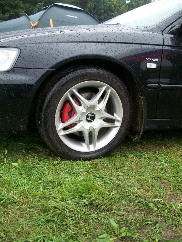

 Popis: nevali se nekomu doma 4 kousky? :)

asi by se mi libilo na ejrodeku, co na to moudre oci hondarovy? sluselo by? Úsměv

nemá tenhle accord náhodou 4x114,5 nebo kolik ? to na aerodecka nedáš Tak to valím bulvy

jestli ma vti tak da Úsměv

Gear: 4x114,3. Proč by nedal? Schválně přemýšlej. Mrk
Dan: Mně by se podobný styl líbil na Accu v 17´´... Úsměv

ja myslim ze je to 5ti dira, takze 4x by asi nedal...

kuci, zase sem nechodim prvni tejdem a o hondach neznam jenom z doslechu, je to accord 6g, tj. 4 x 114,3 bo kolik jako ejrodeck vti, akorat nevim jak stredova dira, ale to by snad nemel bejt problem

novejsi acco uz mel 4 dir, od tohodle dozadu minimalne az do 4g meli tutu roztec stejne jako preludy, civicy mely az do 7g zase 4x100 krome anglickyho vti to melo 114,3 a preluda mela rotec jako acco, krome 5g vti, ta ma asi 5 dir, a 3g zase treba 4x 100 a dozadu pak nevim to sem nebyl na svete

Mattik: Viděl jsem je i v 15´´... A 15´´ na ATR přes brzdy nenacpeš,takže to nebyla 5tidíra...
Dan: Středovou díru má Acco, Prelude i 1.8VTi stejnou (pokud jde o 4x114,3).

jo tak jestli to máš VTi tak to je jiná Velmi šťastný
Mattik: tyhle acca maj čtyřdíru ještě Úsměv

tyhle enekeie jsou 4x114,3 a uz asi 10x se ho nekdo ptal jestli je nechce prodat a neproda je Velmi šťastný .. je to muj dlouholetej kamarad od vedle z baraku Úsměv

ajo ja myslel ze to je typer, nevsiml sem si toho ze sou tak maly...

Tyhle Enkeie mam na CTR (jen v bílé barvě), jsou to 17ky 5x114,3...možná bych je i prodal, kdyby někdo dal zajímavou nabídku.

pockat pockat, na 6g typeR sou 17" enkeie trochu podobny tutomu, tuto sou 16 z normalniho, takze tuto nejsou enkei?
tady asi kazdej mysli neco jinyho, ja chci 16 Úsměv

No jo i tyhle jsem tu viděl na prodej z Preludy 5g VTi nebo ATR,což jsou 17´´ s 5ti dírama... Úsměv Myslím,že by mému Accordu dcela slušely. Se stydím

je to 16" original Enkei vyrabeny pro hondu, a melo by to byt ze sport packetu na a6g

tohle je fotka ATR snad
a to jsou enkei 17" 5x114 s ET 55, takže dost dost zalezlý
dělaj se i hodně podobný 16" a tam rozměry nevim a značku,

ja se z vas vsech po... neni to atr ale "normalni" f20b6, je to 16", je to 4x114,3 je to original enkei, klidne bych vam to vyfotil,ale je s tim autem na tejde pryc Úsměv

pořádnej výtlem jojojojo, je to foceny na acco 6g HATCH (puvodne Lukyho?) je to 16" guma 205 na neco a uplne tolik zalezly nebyly zase
takze tuto je ten podobnej 16" a ten ja chcu! hned Velmi šťastný

mam je na Accu Úsměv v techničáku mi píšou 16x6,5 ET55, zalezlý to neni Úsměv 4x114,3, guma 205/50 R16

Tyhle kola 16" jsem měl na Accordu 6G sport a byly to Speedline
