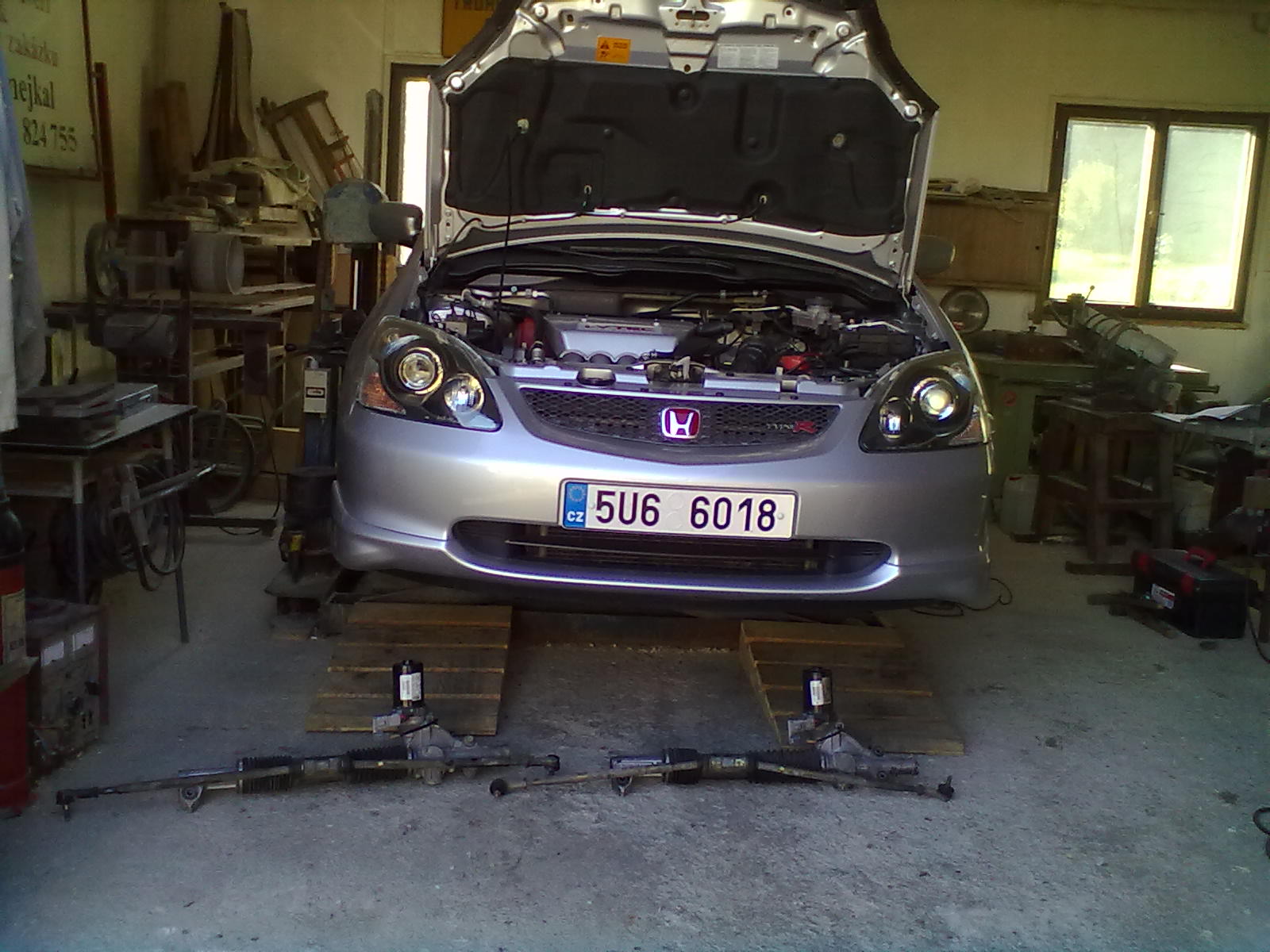

 Popis: vyndat to řízení bylo jako vyndavat ježka z klece. Zítřejší montáž bude asi krutější :-)

Velmi šťastný tohle jsem taky dělal ale na anglánovi, ale jak říkáš ježek v kleci. A dát to zpět je ještě větší papíno. Přeji hodně štěstí a trpělivosti HaHaaa

předFL občas skřípe a na nerovnostech klepe. Jinak po vyndání předFL řízení a porovnání s poFL jsem zjistil i nějaké viditelné rozdíly. V čem je vevnitř přesně rozdíl to netuším. Na obalu předFL řízení je číslo SA 1 B a na poFL SA 2 B. Já doufám, že s poFL řízením už bude klid od vrzání a klepání Velmi šťastný

Dnes nahozeno a šlo to lépe než demontáž (jen to odnesly moje záda) OK Staré si zatím nechám, než budu mít 100% jistotu, že to poFL bude ok Úsměv Cenovka si myslím byla rozumná pro obě strany...

Co do technologie, údržby, snadnosti vyndání a beznutnosti výměny servooleje EPS. Škoda, že se hondě u toho předFL řízení nepovedla i trochu kvalita Velmi šťastný Co se týká testování, zatím bez jediného vrznutí a klepnutí OK
