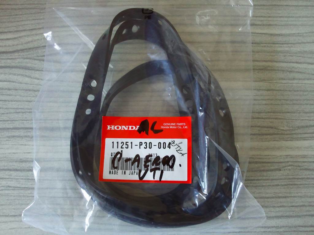

  Originál těsnění pod vanu
Autor: Petr 78
Zaslal: 17.10.2011 , 23:14
Zobrazení: 510
 Popis: Dnes mi přišlo od M@jka a to balení je fakt brutální. Se s tím kluci japonský nepářou. Navzdory obavám bylo těsnění po rozbalení rovné.

taky jsem kupoval v Hondě a taky jsem koukal, jak je to zabalený. A kolik jsi za něj dával?
Petr 78
Příspěvky: 6796
Zasláno: 18.10.2011 , 12:14
optimas: a sakra.... Njn i originální díly už se vyrábí všude možně a japonskejch je čím dál méně.
gizmi: dobrej vtip, ale takovýhle šméčka dělají jenom výrobci německých aut. Pracoval jsem v několika českých fabrikách, kde se dělaly díly pro německá auta a na obalech bylo vždy "Made in Germany"
WotanMitUns: přes M@jka vyšlo i s poštou na 970,-Kč

xtp
Příspěvky: 77
Zasláno: 18.10.2011 , 23:39
v manuale pisu, ze jemne natriet len v miestach kde je spajany blok. Nie na tesnenie davat silikon. Gumenene tesnenie je idealne natrie vazelinou, ta zalepi pod teplom najlepsie. Keby si dal na to tesnenie silikon ti ho vytlaci pomimo vane ako sa mi raz podarilo Úsměv
Petr 78
Příspěvky: 6796
Zasláno: 18.10.2011 , 23:45
infinity: ne děkuji, silikon tam určitě nedám. Nesnáším "patlaly" co všude cpou silikon. Nakonec to stejně netěsní a navíc je s tím pak drbačka při odstarňování silikonu.
Proto jsem koupil origo těsnění abych ho tam dal tak jak je a nemusel se strachovat že to prosákne.
Těsnění pod vanou se nemění zrovna jednoduše takže to chci dělat pouze jednou.
Petr 78
Příspěvky: 6796
Zasláno: 18.10.2011 , 23:49
Jo přesně tak, silikon se dává jenom na 4 místech kde jsou spáry, jinak se to těsnění dává na sucho.

1 - já mam Victor Reinz a po nekolika letech 3 letech trochu rosi
2 - nedava se nikam silikon, jen na hrady - to same u vika
3 - preci jen 800 neni tolik za tesneni ORIGO nez zbytecne setrit.
Ale pokud to drzi a nikomu z vas, co tam mate silikon nehrozi, ze se silikon utrhne a neucpe Ti saci kos, tak pohoda.
