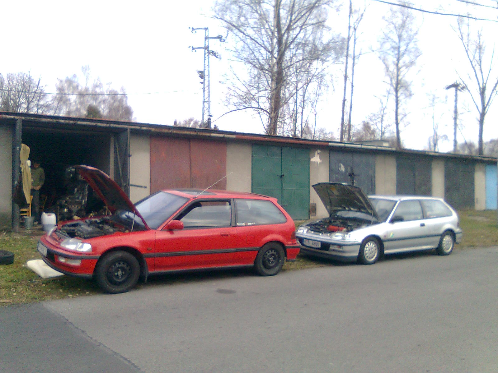

  ve dvou se to lepe tahne :D aneb vymena oleje v prevodovce
Autor: zend3r
Zaslal: 20.11.2011 , 14:34
Zobrazení: 589

Krásné "krabičky"

drambejs: No naše to byla taky premiéra Úsměv ale není to taková hrůza... zvedneš si auto, sundáš pravé kolo a tam to uvidíš, nápušťák je vlevo od poloosy, je to normálně šestihran na 17ku klíč a na výpušťák potřebuješ buď střední račnu nebo si na to udělat nějaký přípravek(my jsme spilovali velký imbus), protože to je 4hran. Normálně vypustíš a napouštěli jsme to hadičkou a nálevkou Úsměv
