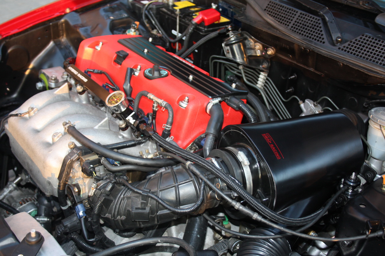

 Popis: konecne som dokoncil sanie, ktore sa tam aj zmesti :D zatial to vyzera nadejne, uvidime na brzde...

vypadá to pěkně, jaký používáš materiál na ten airbox? vidím tam 2 přívody vzduchu??

Dělals pocitově nebo si to pečlivě počítal ? Úsměv
Marek.dh ... ne to asi vede spodem pod airboxem a pak se stáčí do airboxu ... bych si tipl

vyrobene je to z laminatu a karbon kevlaru. je to cele kvazi zvacsena siska.
ano, ma to 2 privody vzduchu.

nevím jestli sem, ale do ctr se vejde ta tegiwa jen s volantem v pravo myslím..

tegiva nie je treba Úsměv
najdolezitejsie je mat kvalitny filter a zachovat origo trubicu medzi filtrom a klapkou.
ostatne je uz len o tom udrzat tak podla moznosti najstudensi vzduch okolo filtra.
preto som to riesil takto, lebo tam mam regulator tlaku paliva ktory som nechcel premiestnovat.
no sak uvidime na brzde ako to cele dopadne...

:arrow: odkaz myslel sem todle sani... to je SANI.. ty zmetky s kratkou rourou si nemyslim ze sou moc ucinny..

jj, viem ktore si myslel, ale nijak ma toto sanie neberie Úsměv

za tu cenu se ani nedivim.. ale popremejslel bych o nejakym náporáku nebo podobně, nebo aspon dobrýmu přívodu vzduchu Cool

z hlediska přívodu vzduchu si myslím, že to tegiwa není zase taková výhra..a pokud jsou dobře umístěné hadice u tohoto airboxu, tak bude fungovat stejně, ne-li líp

eXi: sak tam mam dve hadice privodu vzduchu...
marek.dh: tiez v to dufam Mrk

jo takle... tak to súhlas Mrk

A jak už někde psal Dany, náporové sání z hrany kapoty není moc dobré řešení, markovo se mi líbí daleko víc OK

Prečo je dôležité zachovať oem hadicu zo sania?

Co jsem někde četl porovnání z brzdy, tak je to nejlepší délka a tvar.
