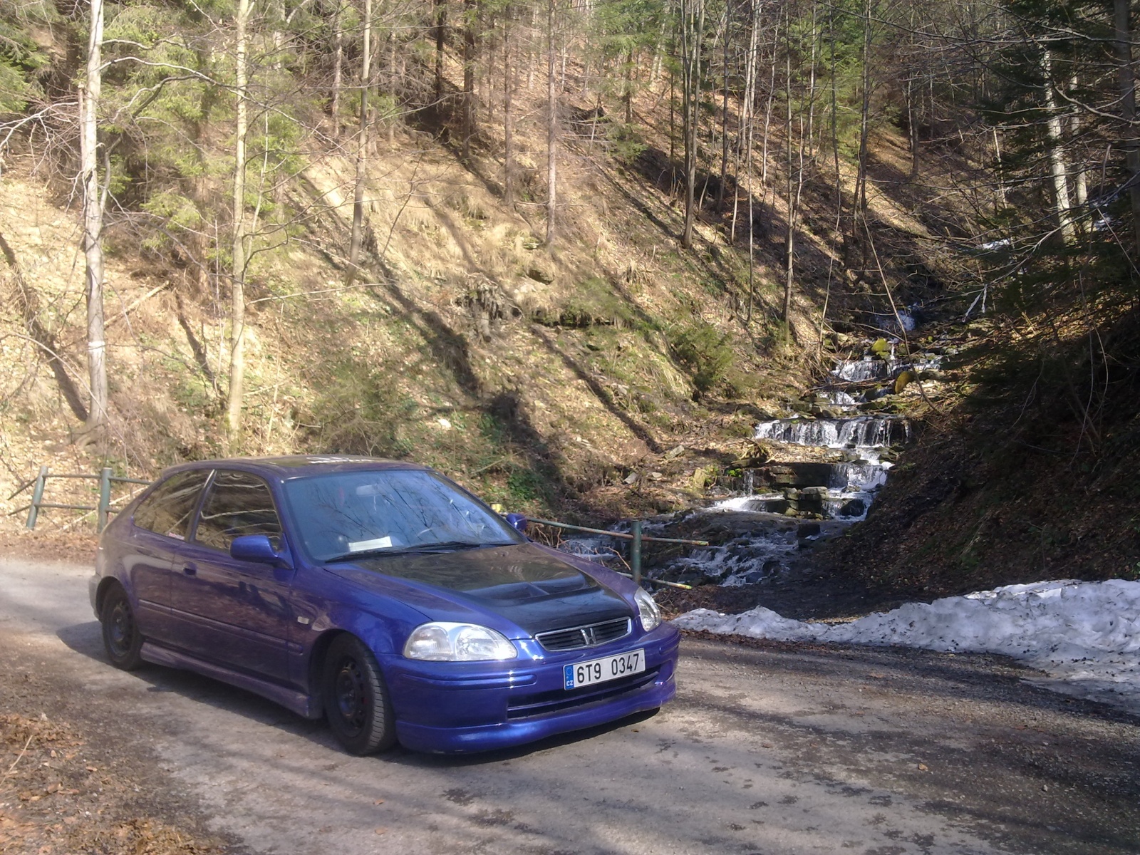

MSX: jo to je docela možné...myslím, že jsi někde od Hnohníku a tamtudy jsem dneska projížděl Úsměv
Becky: jo první taková větší Velmi šťastný v sobotu jsem vyměnil spojku a dnes jsem si udělal výlet po okolí Úsměv

pěkná fotka,ještě až přezuješ,tak to bude.. Úsměv
Miky07
Příspěvky: 305
Zasláno: 25.3.2012 , 21:35
dík, fotil jsem to kalkulačkou Velmi šťastný
během následujícího týdne se chystám na geometrii a pak hned přezouvám na nové letňáky..
