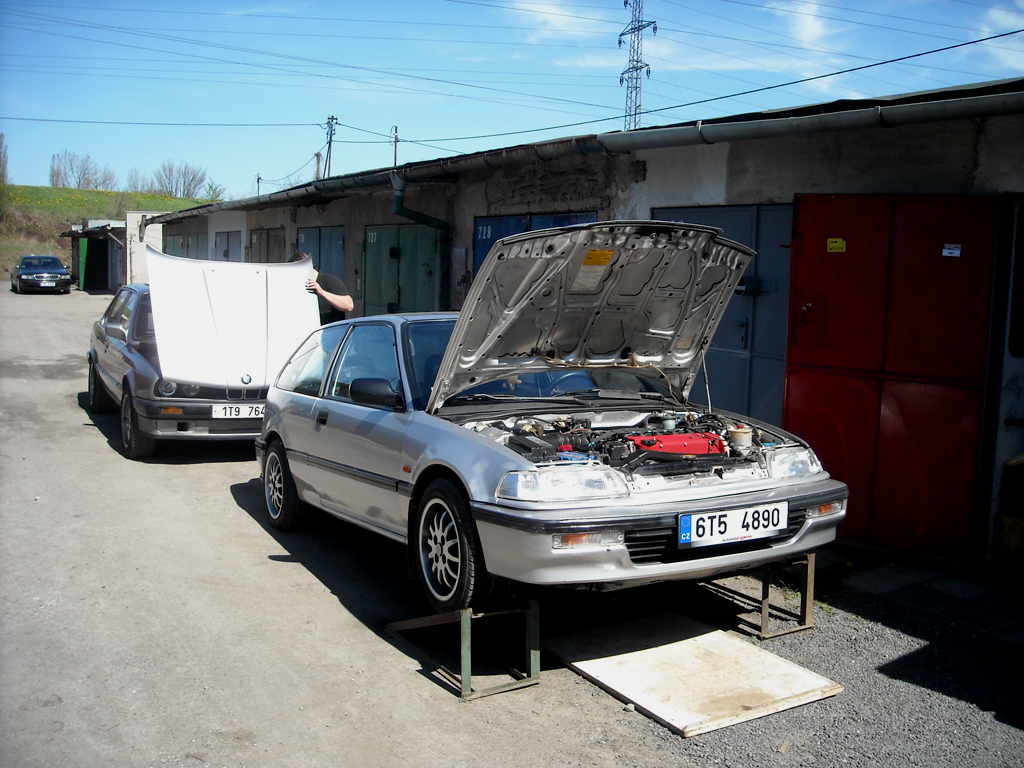

 Popis: Takhle nevinně to začlo... V plánu byla výměna těsnění pod vanou, oleje, výplach TECem a nalití oil boosteru... Výsledkem je zjištění jednoho zarvaného šteftu na svodech, přidání jednoho dalšího a jeden musím ještě dodat... Byl jsem špinavý od hlavy až k patě, smrdí mi celé auto a už to nikdy nechci dělat !!! :-!

zend3r
Příspěvky: 2009
Zasláno: 28.4.2012 , 8:34
nevím co se vám nelíbí na nájezdech Velmi šťastný myslím že jsou pevné až až... spíš mě mravenec ty štefty... odvrtávat něco na hlavě.. na to asi fakt nemám odvahu a navíc tam je fakt hodně málo místa naštvanej

Tyhle nájezy jsou nebezpečné. Nejde o jejich pevnost, ale o to že muže buď sjet auto a nebo ujet nájezdy dopředu.
Správné nájezdy mají mít po najetí rovnou plochu navrchu.
Každopádně utržené štefty...to je radost.

poslusne hlasim ze byla vsechna prace na HO*NO a olej zacal zespoda opet nekde prosakovat.... hažu ze skaly naštvanej

SonnyX: prave ze nepredstavoval, vedel jsem moc dobre ze to bude totalni pakarna, taky jsem mel to tesneni nachystane uz asi rok a pul wokurka

mozna to neni z vany, treba to muze byt z gufera na klice, to potom vypada ze tece vana
a nebo to muze byt vana, ale treba si nekde spatne sedlo tesneni...
