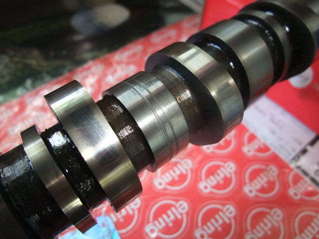

Kdo má zkušenost? Je to velký průšvih? Adekvátní kanál je samozřejmě v uložení v hlavě Tak to valím bulvy

to chce mazat předsedo Velmi šťastný to asi bude na přebroušení, pak nitridace a cementace ale to ti je asi jasný, nebo sehnat jinou vačicu.

No jo ... ale co uložení v hlavě ? ... to se nějak vyvařuje hliníkem? To je asi celkem smrt bych řekl Smutný

Nahodit zpět a jezdit... To v pohodě vydrží... V uložení to nevadí.... Úsměv
FastCivic
Příspěvky: 10246
Zasláno: 12.5.2012 , 8:52
vacku netreba resit, tohle vubec nevadi
ulozeni v hlave se pouze lesti. AZ pokud by bylo vylozene vydrene, nasledkem nedostatecneho mazani, tak ze by povrch byl takovy supinaty - rozdrasany hlinik, pak by se muselo vyvarovat hlinikem.
Jinak jak rikam, se to zalestuje. Udelej foto ulozeni a reknu ti co s tim.
L-E-J-Č-I
Příspěvky: 1367
Zasláno: 12.5.2012 , 10:27
Ja bych to neresil.Dosedaci plochu ktera je neposkozena to ma velkou a to ze tam jsou dve drazky?, Neresil bych to.neni to zadnej supersport a na druhou strabu ta drazka bude slouzit na mazani uvnitr toho ulozeni vacky.

Tady jsou další fotky uložení ... domeček je docela v pododě ... je vidět, že tam něco přišlo kanálkem ... hlava už je trošku horší, ale materiálu je tam furt dost.
Jako motor doteď jezdil v pohodě relativně, takže teoreticky by to problém být nemusel ... ale když já strašně nerad mám něco takového v autě Se stydím

Trochu zalapovat to uložení,a dát nazpět.. tohle nic dělat nebude..

žejo, pokud nejsou vydřené drážky v hliníku, tak zabrousit 400kou smirkem uložení v hlavě a šlus

ostatni ulozeni jsou v pohode? To byl asi nejaky bordel v oleji. Chtelo by to vycistit nebo aspon proplachnout mazaci soustavu, aby se to neopakovalo na dalsich loziskach, treba na klice atd. Kdovi jestli se toho tam neflaka vic. Na nejakou prechodnou dobu bych zkratil interval vymeny oleje.
Jinak jak rikaji ostatni, zalestit, poradne ocistit od spon a brusiva Chápeš! , slozit, jezdit a po case zkontrolovat jestli se neobjevuje nekde jinde

těžko říct jak dlouho to tam je ... třeba jsem to tak už koupil Tak to valím bulvy
Jeden kluk tu nabízí celej motor za 1500, tak přemýšlím jestli ho nevzít a neudělat ze dvou jeden OK
Pče sem chtěl udělat hlavu, neb je tam asi těsnění v tahu atd ... jenže má cenu dělat hlavu, když je v tomhle stavu ? ... mě to přinde škoda peněz, ale zase to těsnění je v háji ...

ta drazka je po obvodu, takze mazaci tlak to normalne udrzi, problem by byla drazka napric sirkou loziska nebo kdyby to bylo vydreny v cele sirce. Kdyz to zalestis a slozis dohromady, tak to podle me bude fungovat jako by tam nic nebylo a najede to klidne dalsich x desitek nebo stovek tisic km.
Jestli ale chces mit vonavku a mas na to cas a chut tak vem ten za 1500 a prehod hlavy. Zalezi ale v jakym je stavu, aby na tom nebyl podobne nebo hur...

okok, super .. díky za tip hoši ... srovnám hlavu, udělám ventily a hold uvidíme OK
