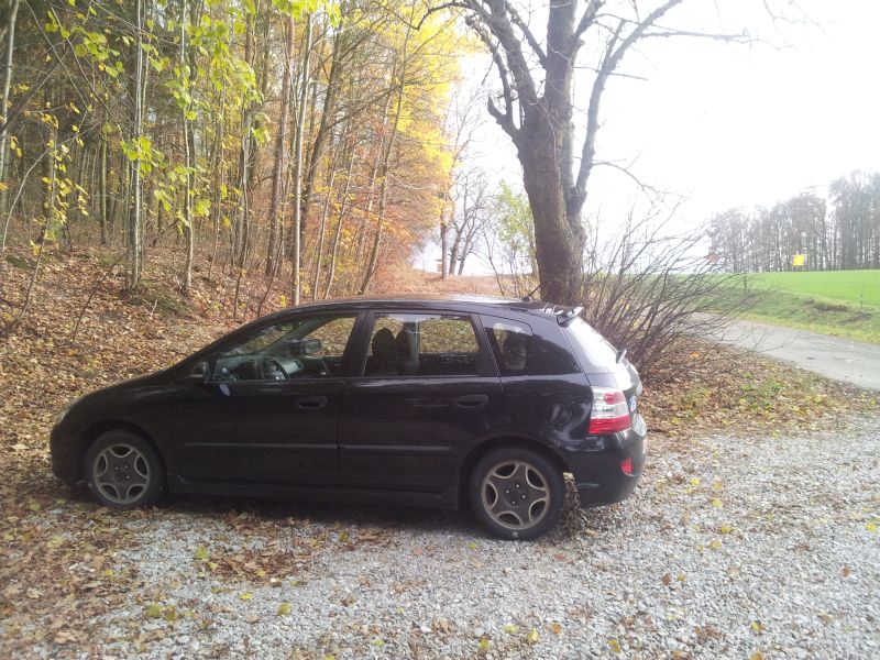

me se nahodou libi, neni to zadnej gangsta stajl, ale na zimu supr. akotat levy predni uchazi, nevim jestli je to litakem, nebo gumou, vubec nevim jak to zjistit. ventilek jsem vymenil

Tak to by chtelo sundat kolo.A nastrikat vodu mezi pneu a rafek a koukat po bublinkach.Ze to uchazi kolem disku.a nebo si vzal nekde hrebicek Velmi šťastný

asi to tak udelam, protoze pneu sou uplne novy, jinak kdyby byl problem v rafku, dal by se opravit?

Vetsinou se podlepuje disk kolem rafku.Aby se vytesnil - Bezdusovosti takova cerna hmota Velmi šťastný Takze kdyz zajedes nekam do pneuservisu tak ti to podlepi a nemelo by ti to uchazet.Ty pneu jsou uplne funglovky?.Jestli treba nemaj potrhany patky ale kdyz rikas ze novy jsou tak to bude kolem toho disku pokud si nenasel nejakej hrebik

ok, zkusim nakej pneuservis, gumy sou uplny funglovky. unika to o pul atmosfery za dva dny, takze naka obr dira tam nebude

no pritom litaky jsou uplne stejne velky jako letnaky, akorat jsou teda o centimetr nizsi(195/50 r15)
