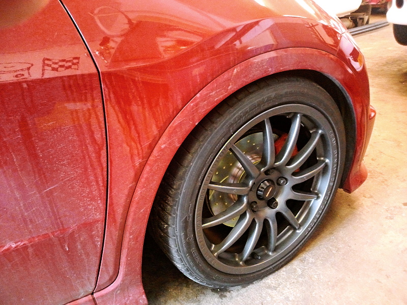

 Popis: Mobilofka. EBC Turbo Groove, seriove prumery 300/260. Desticky pribudou za mesic. Doufam ze je poznat ze jsou na Honde :D
EBCd, kocka prede, ..
Bully
Příspěvky: 5905
Zasláno: 16.3.2013 , 21:53
Tak jsem shanel kdo mne namontuje nove kotouce, az jsem si je tam nakonec namontoval sam, na obe napravy. A pochvalte me, nikdy jsem to nedelal Se stydím
Byl jsem s tim u "lucemburskeho Danyho" Steva, nechal mne misto u sebe v dilne, at si s tim pohraju. Zrovna jsme chteli omrknout kde mne rezonuje ta Invidia, ale zrejme jde jenom o termicky stit- plech hned kousek za katem. Uhnil pod hlavickou sroubku, tak jsem ho se stestim povolil a dal pod nej poradnou podlozku. Nic jineho by to byt nemelo, tak snad uz konecne OK

hopit: no doufam. V seriovych rozmerech mne to doporucil prave Dany (diky Úsměv ), a desky Ferodo DS 1.11 pr./ DS 2500 zad. . Plus zrovna i opancerovane hadice a zavodni brzdova kapalina. Predni kotouce mne prave zacaly postupne dost hazet a kopat do volantu, tak by to mela byt snad ta nejblbovzdornejsi kombinace i na tu obcasnou navstevu okruhu.

Dejf:
300 mm, ale je fakt ze v tech 18" to nevypada Velmi šťastný Zato se mne vleze i do 16" zimaku a hlavne s tim projdu na STK. Big kit- seriovy brzdic s adapterem a vetsim kotoucem nema atest zadny, musel bych zvolit nejakou variantu kompletnich prednich brzd a i s homologaci to vychazi pres 2000€ a vys Ble Zas tak moc ty okruhy neprozivam, tak se budu snazit brzdit jaxe ma a snad to pujde.

naopak byla montaz az prekvapive jednoducha. Jenom ty srouby- sly vsechny povolit dost spatne, ale mam ukrutnou silu Velmi šťastný
