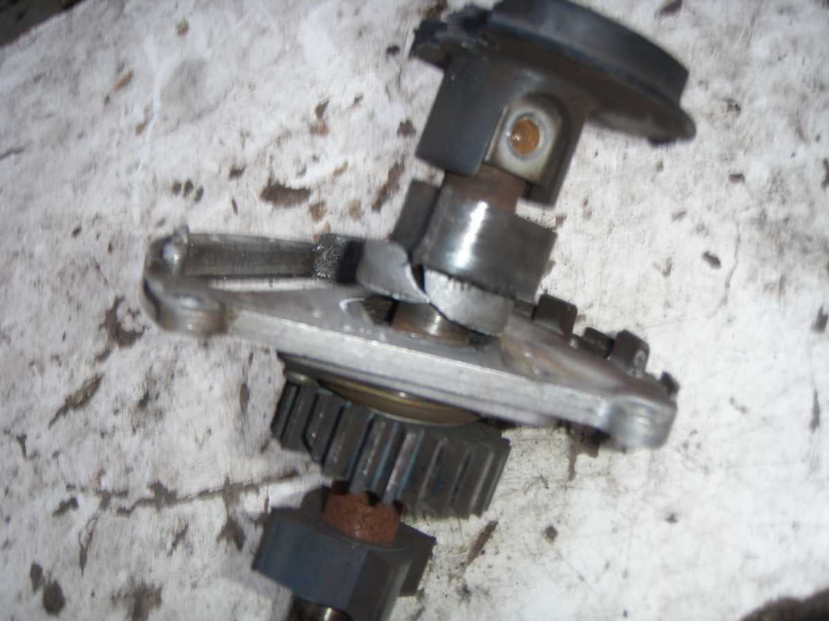

  A proč to nejede?
Autor: Minor
Zaslal: 2.5.2013 , 10:31
Zobrazení: 673
 Popis: Jedna z možných příčin, že váš rozdělovač už odmítá poskytovat správnou jiskru ve správný čas :)
Kvalita mizerná, já vím, ale za pohled to stojí.
A proč to nejede?

a sakra...slušný Tak to koukám!
u jakýho mazlíka se to stalo?

Targa esi. I s tímhle měla ještě snahu chytnout. Ale byla to spíš jen taková posmrtná křeč.

To snad do toho musel někdo praštiti ne?

Kupodivu ne. Ložisko přestane ložiskovat a motor točí a točí Úsměv Tak se holt ložisko začne protáčet i s hřídelí v hliníkovém uložení dělící desky. A tu to časem přestane bavit a praskne Úsměv

Jé, tak to ten muj rozdělovač tenkrát byl proti tomuhle novej, že, jo?
