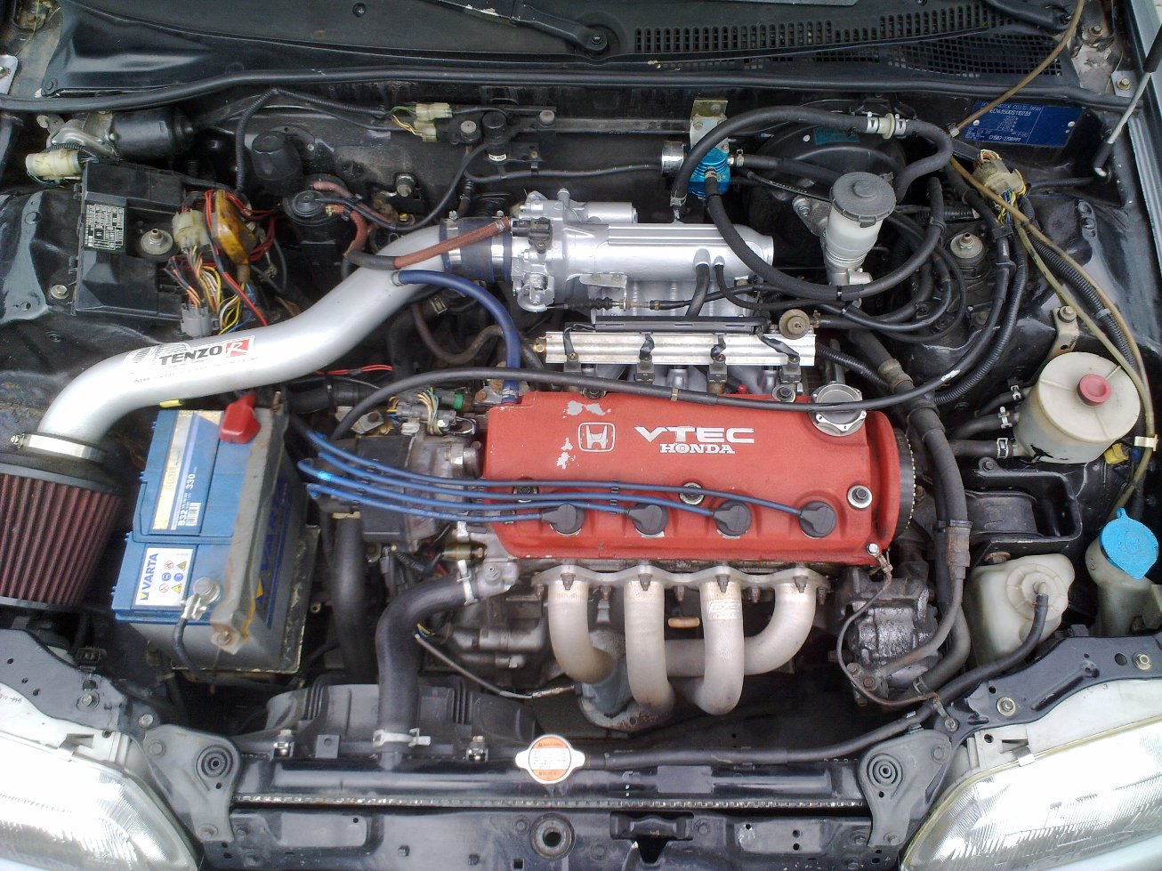

  nove sací paroží :)

Jede to s tím líp a nebo to jen vypadá líp? Velmi šťastný

jede to tak dobře, až se mi tomu nechce věřit a vsugerovávám si, že je to jen pocit, že to nemůže být přece takový rozdíl Úsměv

d15b7 za d16z6?

Mohu se zeptat, čím je to tak pěkně natřeno a zda to můžu použít i na blok? Velmi šťastný

Doomm: sání? Jsem měl z D16Z2, ted tam je z D16Z6
njn, je to alkyton, ano, mám s tím natřený blok i já Úsměv Časem to trochu zajde a ztratí lesk, ale pořád je to hezčí než zoxidovaný hliník

No já právě natíral taky kdysi jedno sání alkytonem ale nebylo takhle stříbrné... Velmi šťastný OK

jaky to ma rozdily? vnitrni prumery? nejaky grafy nebohodnoty mas?

no a co klapka uz je tam ta vetsi nebo zatim serie

no mas to krasne, ale to titerne sani to beztak brzdi

hondik: jasne ze je tam ta tvoje klapka z 1,8vti, vsak proto jsem ten vstup do manifoldu prevrtaval
doomm: tak tak, vetsi prumery vetvi, o 3mm kazda

trucker: hej ta trubka je uplne konec, uz objednavam jinou neboj Velmi šťastný
