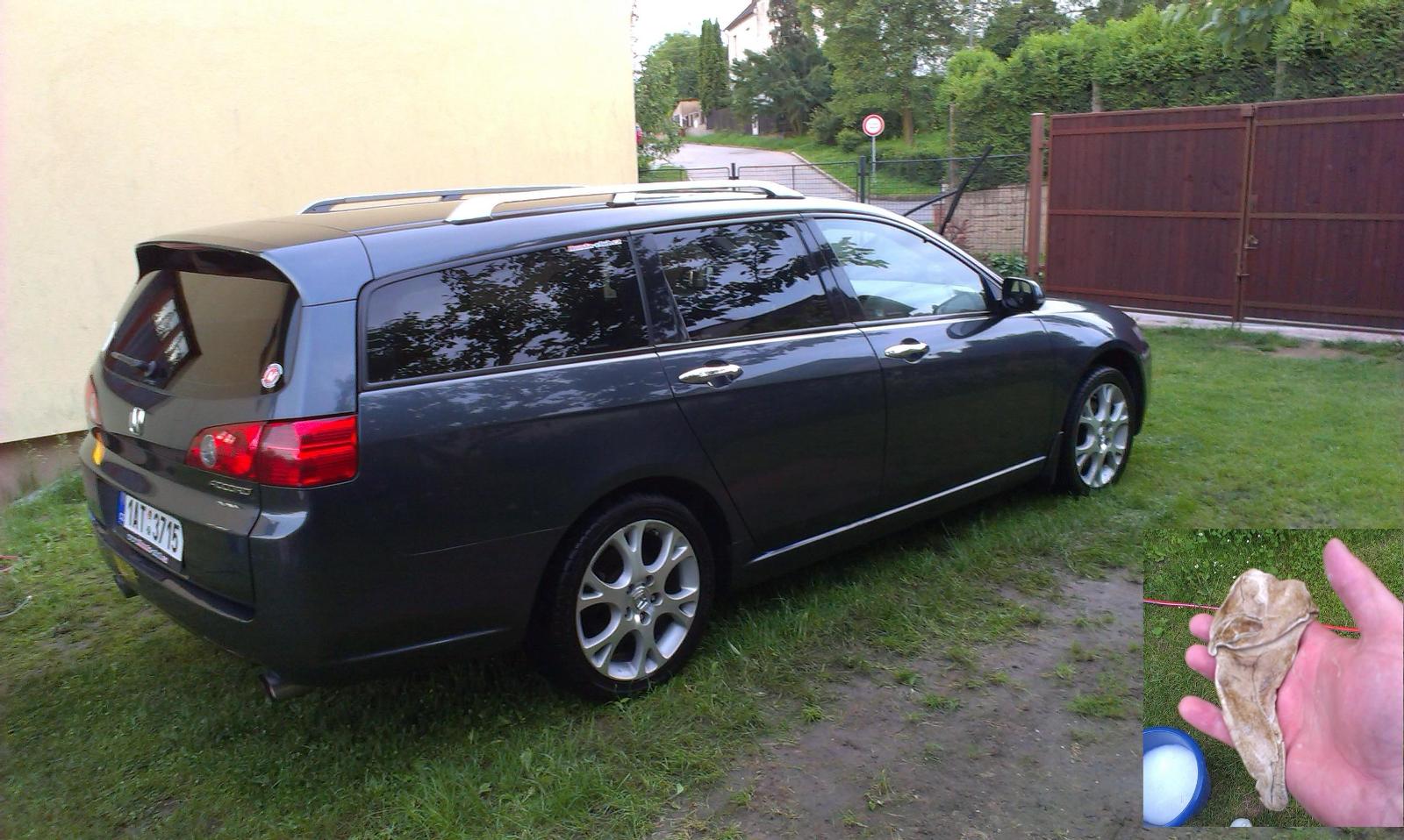

 Popis: Umyto šamponem na silné nečistoty Dodo Juice CRUDZILLA TRAFFIC FILM REMOVER , pak šamponem Chemical Guys Mr Pink, pak asi první clay od října 2003...

Co to je na tom výřezu? Kde v motoru jsi to našel? Někde u nápravy? Úsměv

Clay - původně šedá plastelína na odstranění zažrané špíny po mytí šamponem... Velmi šťastný

Taky jsem ted objednaval balicek Clay s lubrikantem, at vyzkousim, co to umi.

Bully: No na laku to moc vidět není (spíš hmatem),ale na té hmotě se ta špína objevovala slušně...

Na tve grafitove(?) asi moc ne, na mem stribrnem Accordovi uz tuplem, ale doufam ze na Milano Red to bude mit efekt dost vyrazny. Neni to ani metalicka barva, tam je kazdy flek dost videt. Hlavne se k te drine vubec odhodlat Smutný

Jestli si clayoval celé auto tak klobouk dolů, to sis musel máknout.
PS: nezapomeň to pak uzavřít pořádným voskem .-)

Dekontaminace clayem není vidět,spíš jen cítit jak psal už Hellborn. Je potom krásně hladký lak. Jen to chce potom hned navoskovat jinak se nečistoty zase brzo nachytají...

Já vosk nesthnul - teda možná stihnul,ale bál jsem se,že k večeru už padne vlhko a nerozleštím ho... Ale stejně ještě nedorazil IronX, kterým ho chci vzít...

Kastli i kola...

IronX na lak si měl použít spíš před clayem,ten se používá na tu největší zažranou špínu a pak se čistí clayem. Já to třeba vůbec nepoužívám a rovnou čistím clayem. Teď už je ten lak dekontaminovanej,stačí ho vzít čističem laku,např Dodo Juice Lime Prime,Autoglym Super Resin Polish, ValetPro Achilles Prep a nebo jen vyčistit pomocí IPA,prostě mezivrstvu mezi lak a vosk,která se už neoplachuje a jde na to rovnou vosk...
