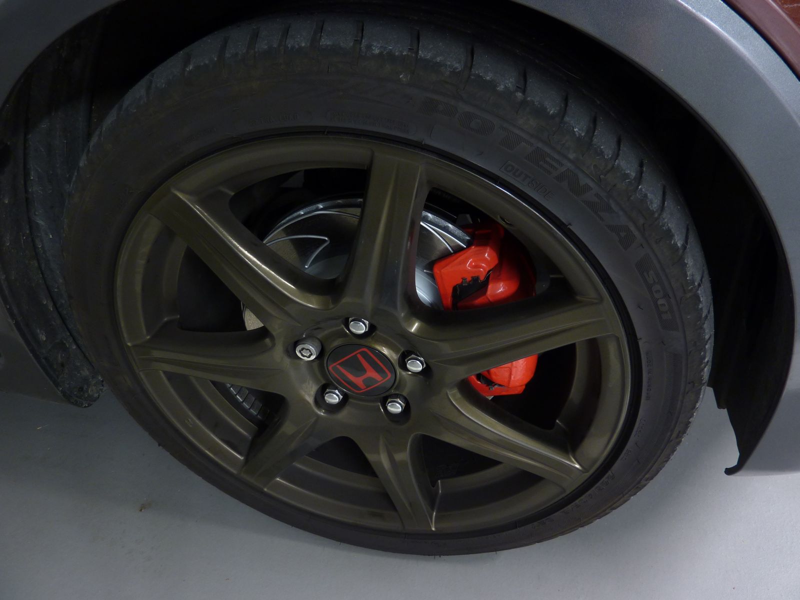

Přední brzdiče z Daverova CTR7G (tudíž větší kotouče 282 -> 300mm), předek EBC Blade + Feroda DS2500 a zadek Feroda DS2500 na OEM kotoučích + Brzdovka EBC307+.

C8G má v základu jen 282 mm??? :-O
CTR8G má 330 ne?

C8G 5D a CTS má kombinaci 282/260, CTR8G má 300/260.

stylový drážky Velmi šťastný

ty rýhy jsou na odhazovani snehu? Velmi šťastný HaHaaa

Díky pánové Úsměv Teď jen nesmím pokakat správné zajetí, ať to funguje jak má. Dnes v tom počasí s ohledem na pracovní povinnosti to ani moc nešlo, takže cesta od Danyho a pak nějaké ježdění po Praze cca 100km aspoň na ošoupání krycí barvy z kotoučů Úsměv

A lakoval si je nakonec, nebo to je ta moje ruční patlanina ? Velmi šťastný
2bep
Příspěvky: 3487
Zasláno: 20.8.2013 , 7:05
to Daver: Jenom Tvá ruční práce Úsměv Já se pak na nějaké úpravy/opravy vykašlal, pro mě je důležité, aby ty brzdiče fungovaly OK

na to že jsou to 300mm kotouče tam máš furt dost místa ..... na Legoušovi mám 2828 a už jsem si říkal že je to kotouč jako kráva kam ten svět spěje Velmi šťastný
2bep
Příspěvky: 3487
Zasláno: 21.8.2013 , 8:29
Tak přeci jen jsou na fotce v 18" kolech Úsměv Ale v zimě jezdím na 16" a tak je těch 300mm limit, protože tam právě moc místa i s OEM 282mm nebylo, viz foto: :arrow: odkaz
