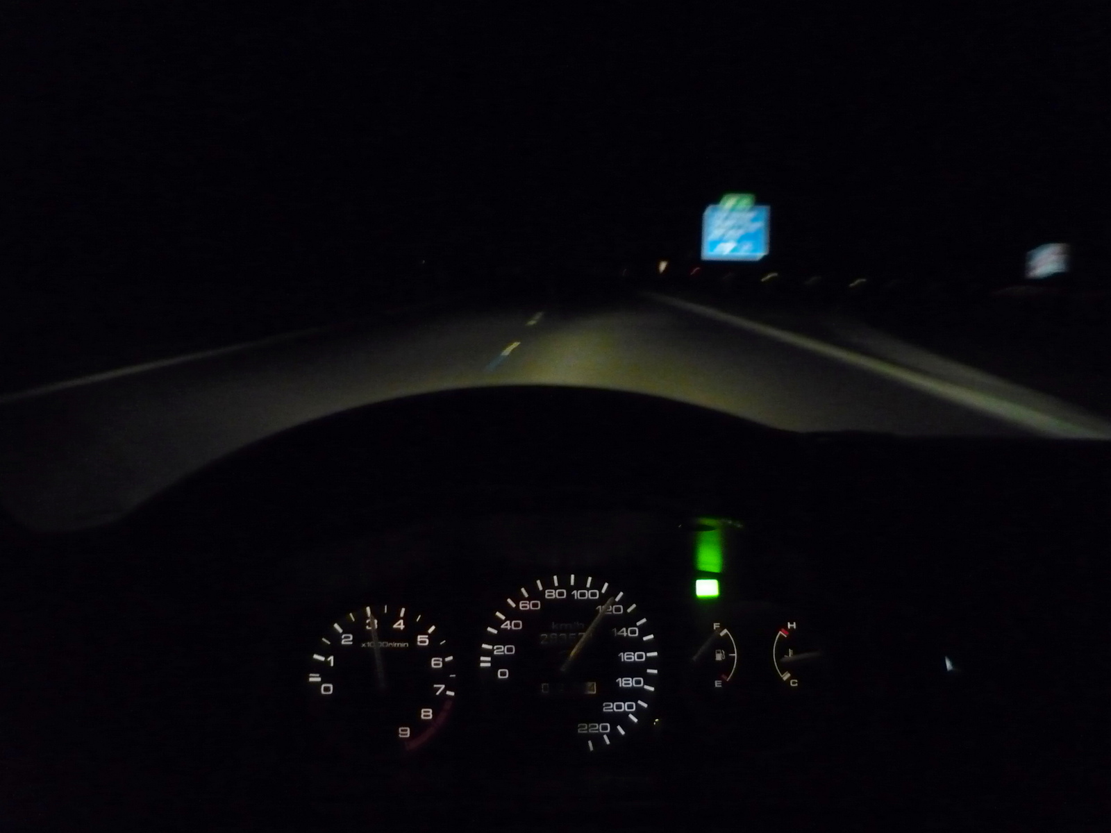

  Noční momentka z D11 ...
Autor: M@jk
Zaslal: 8.9.2013 , 20:39
Zobrazení: 678
 Popis: ... při návratu s dětmi z Japan Cars Hradec Králové. Více na https://picasaweb.google.com/113674689177503018516/20130907CRD11?authkey=Gv1sRgCIuCy5z3jrmOngE

tohle jsou nejlepší budíky

120km/h a jen 3000 otacek? Jak?

Budíky? Ano jsou příjemné ...
Pointu? Domyslí sám předsedo ...
120km/h a 3100km/h,jak? Díky S20 převodovce, která je překopaná na 3,4 z CRX a 5tka z D15B2 a motoru D16Z6, který má potenciál ...

Ta převodovka je super, já mám s Bčkem na 3OOOrmp ani ne 90 km/h Bueee

a kolik z Vas si vsimlo ze tam sviti zelena kontrolka svetel, ale nevim otom ze by se do c5g delali ? Hihi HaHaaa

K té (zelené) kontrolce světel kde se tam vzala? měl jsem 2x C5g 1,4ku a esinu a v žádné nebyla dokonce ani v současné P5g ji nemám Ble

To Uragan: velice jednoduše, mám budíky z VTi, kde bylo ABS a SRS, tudíž vedle kontrolky směrovky a dálkových byla kontrolka SRS, ta se napojila na obvod, který spíná rozsvícení světel, plexi s originálním piktogramem přebroušen pod vodou a se přelakovalo na zeleno a ... mezi budíky otáčkoměru a rychloměru byla červená kontrolka ABS, napojen PIN od VTEC solenoidu ECU a její plexi se přebrousilo. To je vše. Nyní jsou ve výrobě piktogramy potkávacích světel a VTEC a bude to komplet, koukni do tématu: Co jste dnes udělali na Vašich Hondach - je to tam někdy ze července kolem 20.7. Velmi šťastný
