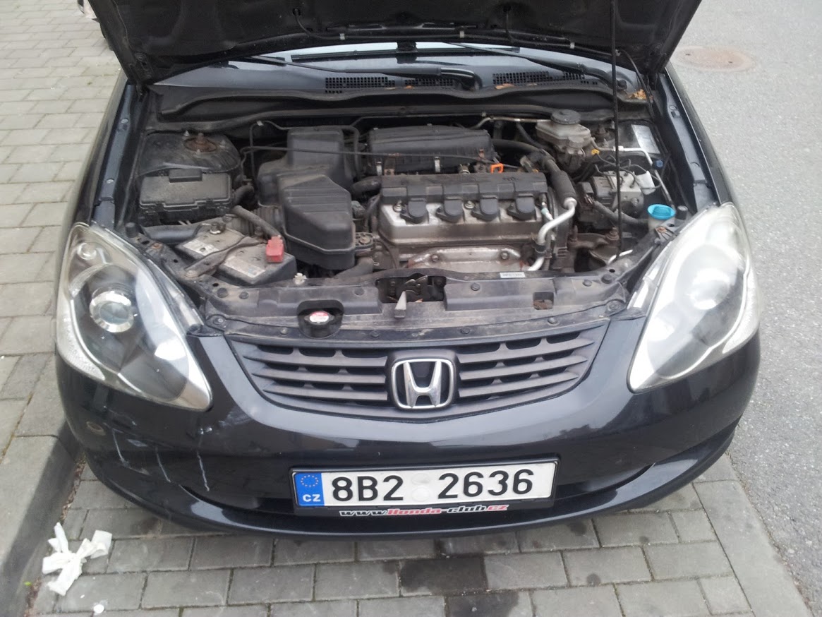

 Popis: Vyzkousel jsem pripravek na rozlesteni svetel, dokonale to neni, ale je to o 1000% lepsi(jen leve je pro predstavu vylestene)

Sakra rozdíl OK

OK Rozdil je videt kazdopadne Úsměv

z blízka to neni jako novy, to by chtelo asi strojovou lesticku, kterou nemam a ani vzhledem ke kvalite nalakovaneho auta ani porizovat nebudu(asi)

Taky jsem dělal Turtle wax a je to docela znát Velmi šťastný sice jako nový už to nikdy nebude bez strojový leštičky ale fakt pecka Velmi šťastný A ta pasta funguje suprově i na ostatní zaleštění na autě Velmi šťastný Hodně mě jí zbylo Velmi šťastný

Tady u toho turtle waxu byl jeste nakej spesl hadricek napustenej nejakym bazmekem na kterej jsem si musel vzit rukavice, prej udela vrstvu ktera za 24 hodin vytvrdne a tim chrani prave pred zazloutnutim a "poskrabanim"

Mam svetla lesteny uz pres dva roky a staci kdyz je jednou za rok prelestim lestici pastou a je to zase ok Úsměv
Jinak muj postup lesteni svetel: smirk 1000 pod vodou-1500 pod vodou-tempo-Gtechniq P1- zluta 3M pasta-nakonec jsem dal SRP, ten je dolestil a i lehce zavoskoval a kdyby nebyla popraskana, tak by byla jako nova.Vse delano rucne.Necele dve hodiny prace.Pouzil jsem jen veci, ktere uz jsem mel. OK Úsměv
Neprosel jsem kvuli nim STK.Po rozlesteni uz ano Úsměv
