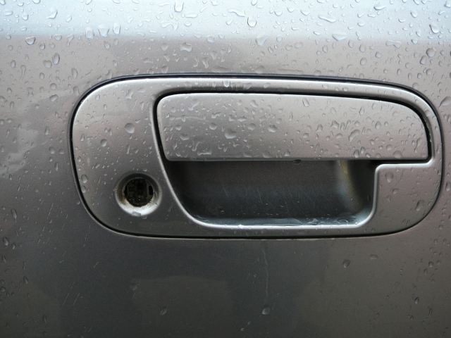

 Popis: Někdo mi chtěl vybrat/odebrat preludu,naštěstí se mu to nepovedlo.Ptám se,dají se někde sehnat záslepky zámků?Buď špatně googlim nebo používám nesprávný výrazy,prostě nenacházim :o)

Taky nevim,kde sehnat,ale pokud se nedaji vzit zadni kliky z nejakyho sedana (asi Acco),tak bys tam prinejhorsim mohl dat zapusteny sroub,desitku nebo dvanactku.Pokud tam pouzijes nerez a nebude zrovna na plochy slic,tak by to mohlo vypadat prdacky Mrk

Ty seš vykuk Velmi šťastný Jiný kliky dávat nebudu,to bych musel řešit ještě lak Tak to valím bulvy Ale ten křížák by nemusel vypadat špatně,když nenajdu něco méně devastujícího Velmi šťastný
Jo,slyšel jsem,že by mělo jít odpojit nějaký táhlo,takže by bylo možné odemknout jen centrálem,ale zámek by byl nepoužitelnej..Je to možný? Mrk

To by samozrejme slo,zamek je jen profilovana vlozka do dutiny v tele kliky a tahlo je tam pak nacvaknuty do plastove pacicky,tu staci rozevrit a tahlo odpojit.Coz samozrejme neresi problem,ze se ti bude zas treba nekdo chtit vrtat v zamku,poznat to neni,ze to nema smysl a zbytecne si nechas znicit i ten druhy.Ja to mam na sedanu vyreseny tim prvnim zpusobem,vypada to lip.Tenkrat jeste lakovany kliky nefrcely...
Dej tam krizak,hned bude corkar vedet,co si o nem myslis - suXXX HaHaaa

výtej do klubu Smutný U C4G je to dobry, že se daj použit kliky ze sedana ze zedu.

sezen si vratove srouby s plochou hlavou, zevnitr dej velkou podlozku a samojistici maticku. Bude to vypadat dobre a bude to neprekonatelny (dokud nekdo nevylomi kliku)
