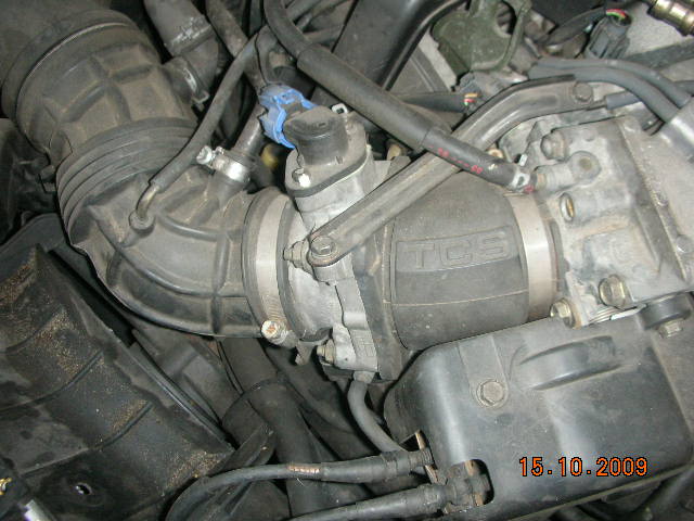

  co to je to před klapkou?
Autor: Brnďa
Zaslal: 29.10.2009 , 21:50
Zobrazení: 526
 Popis: mám stejnyho legenda, ale toto tam nemám, není možné kvuli teto veci radi spatne automat? Je to pred klapkou

neni to nejaka bejkarna k tempomatu? ale asi kdyz to tam je tak kvuli tomu neradi spatne automat, ne|? trochu blbost HaHaaa
Brnďa
Příspěvky: 8134
Zasláno: 29.10.2009 , 21:56
no tak si rikam zda to neni nejaky cidlo jak moc tam jde vzduchu a otevreni klapky a podle toho se ridi jednotka automatu a tim radi, koukal sem ze acury v manualu to maji jak ja a v automatu to maj jinak, tak jestli to neni chyba v tom prave

Regulace pres skrtici klapku pro protiprokluz? TCS ne? Úsměv

alicante takze rikas ze proste to zabrani treba prokluzovani kol na ledu jo?

brnda: No rekl bych, ze jo, reguluje to pres klapku vykon pri prokluzu kol. Ma to auto z fotky protiprokluz nebo ne?

kdybych umel polsky tak reknu HONDA LEGEND 95r CUOPE 3.2 V6 PRZEPłYWOMIERZ nejpodobnejsi shonda je nejaky prutokomer ci co? je to 95ka tak je dost mozny ze uz to ma ten prokluz kol

Fotku klapky nemáš?To vypadá jak map,ale ten se dává co nejblíž klapce.
Tohle sem neviděl,ale prohlížel jsem jen legendy staršího data Tak to koukám!

TCS - Traction Cotrol System
