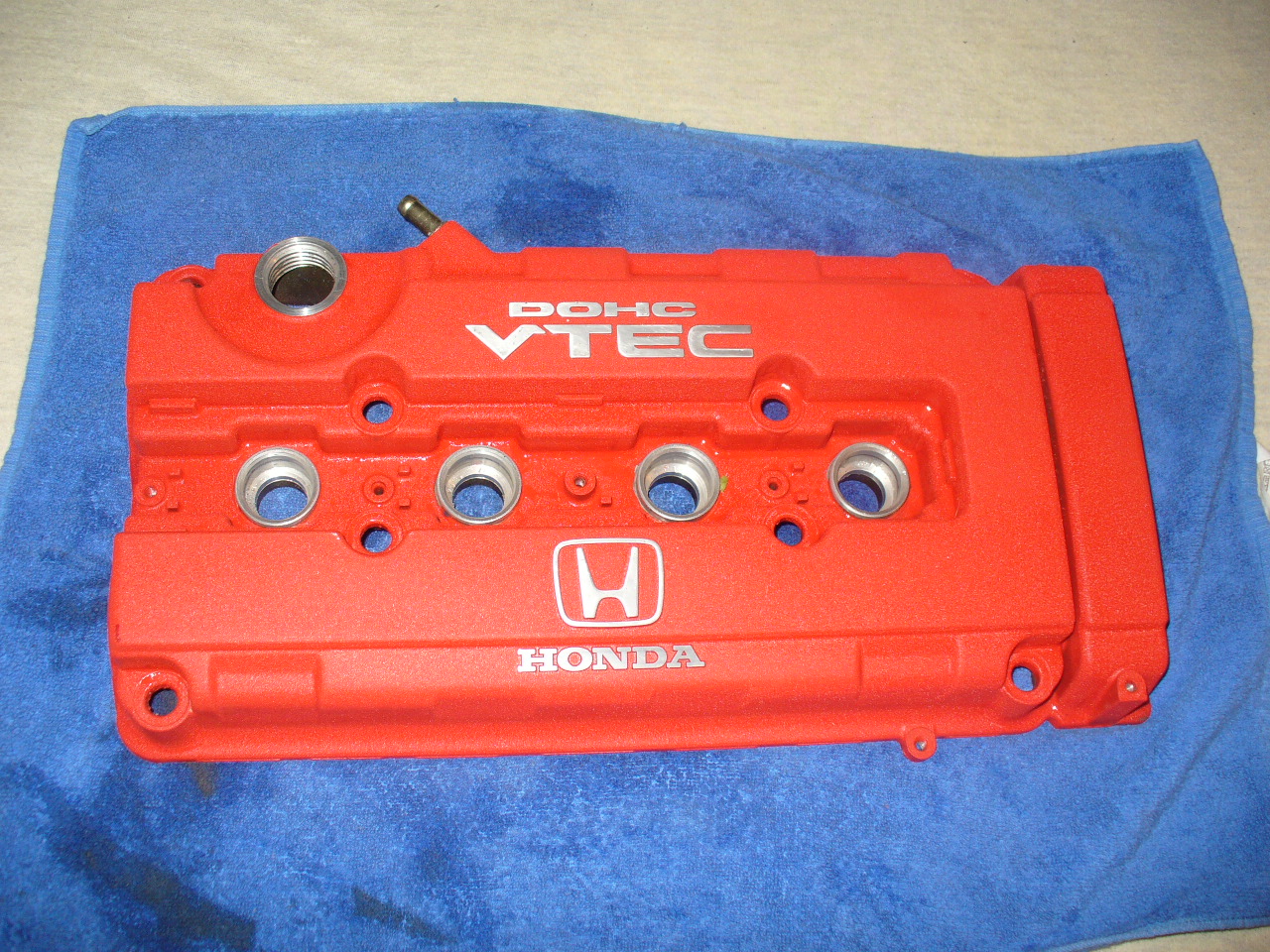

 Popis: tak sem se dneska konecne dokopal nalakovat WRINKLEm víko, vysledek zde...

Jak jsi udělal, že ty nápisy jsou čistý? Jsi je po nastříkání očistil hned? Nebo máš jinou fintu?

ty nápisi stačej leštit šmirglem po upečení a zatvrdnutí barvy třeba na tvrdym rovnym prkýnku Mrk jinak koukám že se teda povedlo pěkně OK

také mě zajímá co s nápisi.... Wrinkle už mám doma a přes zimu se do toho chci také pustit Úsměv

no napisy sem asi 2 hodiny oblepoval papirovou paskou a pak s tim sup do trouby na 30 min 200 stupnu pac to hrozne srdelo po byte,pak se ty nepisy jen dolestil a je to
