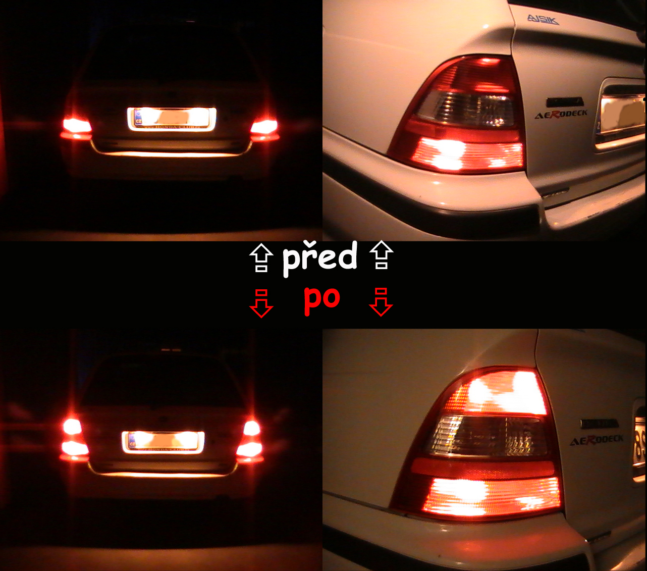

 Popis: ...když už jsem se do toho pustil a přidělával zadní mlhovku i do pravé strany, tak jsem rovnou přidal i dvojitý koncový :-)

zajímalo by mě jak znatený rozdíl je při tom když začnejš brzdit ?

Kde jsi prosimtě sehnal tu druhou parabolku do mlhovky??? Taky jsem si chtěl na c5g udělat 2 mlhovky ale ta levá parabola se nedá použít na pravé světlo...

Austin: úplně stejně jako originál.... brzdová a koncová je společná (dvouvláknová žárovka) + 3. brzový ve spoileru.
Nahoru jsem místo 21W mlha zaměnil také za dvouvlákno, tj. koncový 5W a mlha 21W.
Mailo: v parabole jsem akorát vylomil krytku pro objímku a použil objímky na dvouvlákno z CRX (co mi zbyli po instalaci LED), trochu upravil jazýčky a OK pokud chceš jenom přidal mlhu na pravou stranu, tak by stačilo jen vložit objímku a natáhnout kabel z levý strany (pokud tam máš možnost vylomit díru pro objímku, jinak improvizace)
