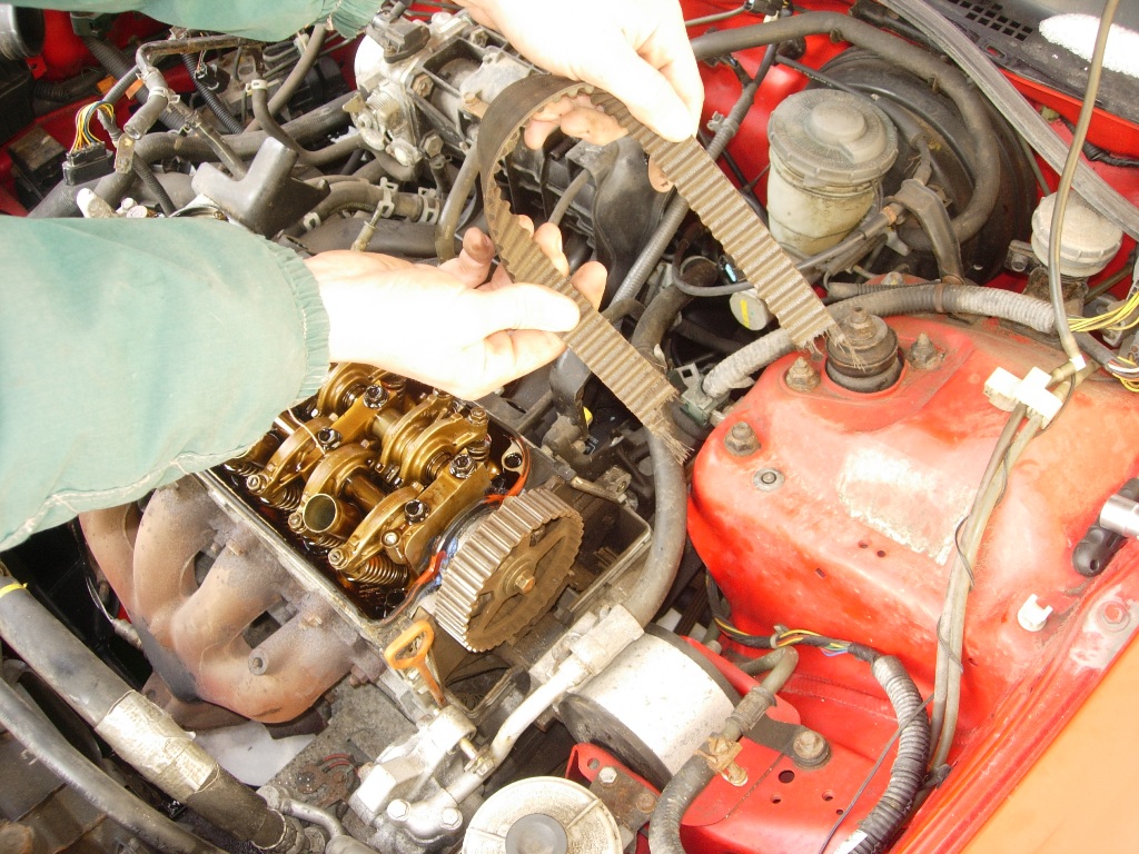

  Ked sa mechanikovi nechce dotiahnut napinak
Autor: TomasVti
Zaslal: 15.12.2009 , 23:34
Zobrazení: 423
 Popis: Ja len aby tych failure fotiek nebolo dnes malo

ouu Smutný to se stalo za provozu?

Zasláno: 15.12.2009 , 23:47
Jop v 120ke na dialnici, plne auto + pes, snowboardy, 350 km od domu a vonku 15 stupnov pod nulou, proste idelna kombinace OK
Po analyze sme sa dopracovali k tomu ze napinak asi nebol dost dobre dotiahnuty, povolil sa ohlo sa to rameno ktore drzi na pruzinke, zdeformovalo a rozvodak sa on pretrhol, samozrejme to zrusilo aj zavit v bloku tym ako tam veselo poskakoval . . . Je to tam.
A BTW: mal som v plane vymenit rozvody, no nedozilo sa to Úsměv

No jo, koukám, že pod autem sníh??? To je pech, to bych byl asi hodně vteky bez sebe... Tak to valím bulvy
